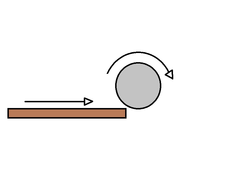

Γιαννη το μοτερ δουλευη στις 1400 στροφες η εχεις βαλει μειοτηρα να ριχνει στροφες?
Απ: Ιδιοκατασκευη - Τριβειο ξεχονδριστηρας
« Απάντηση #31 στις: Μαρτίου 16, 2012, 06:49:07 μμ »
Παντελη το μοτερ ειναι χωρις μειωτηρα!

 χωρις μειωτηρα το ξυλο εξφεντονιζεται μαλλον θα βαλω μειωτηρα ,εχω αλλαξει και τροχαλιες για να κοψω στροφες αλλα ειναι λιγια η μειωση
σιγουρα το δουλευης στις 1400!
« Απάντηση #33 στις: Μαρτίου 17, 2012, 02:48:05 μμ »
Παντελη αν το ξυλο οπως λες εξφενδονιζεται, τοτε λογικα το τροφοδοτεις απο την αναποδα πλευρα!
Ο σωστος τροπος ειναι καπως ετσι :

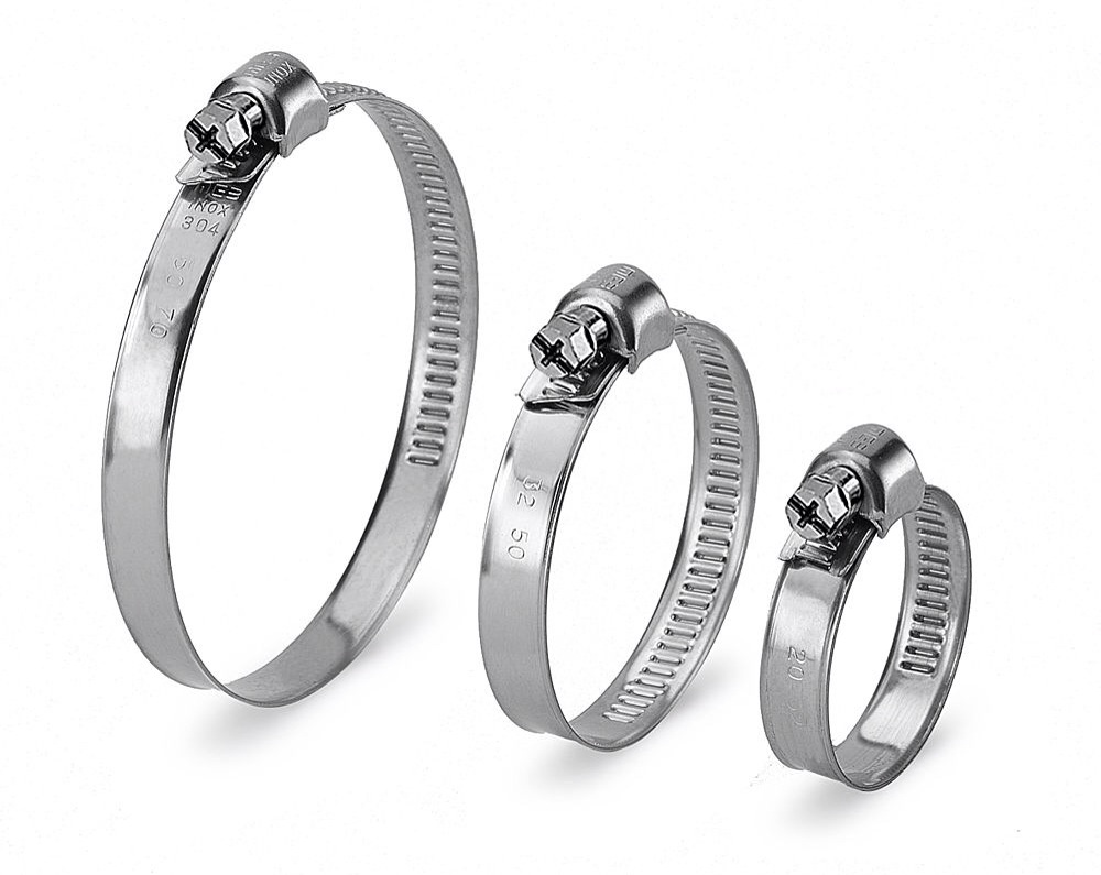

Ο άξονας είναι 20mm.
Το μοτέρ 1hp στις 1750 στροφές και τα Ω που λες λέγονται κουζινέτα για να ξέρεις αν τα ζητήσεις.
Οι κολιέδες είναι αυτοί που χρησιμοποιείς για να πιάσεις το λάστιχο σου στην βρύση σε ανάλογο μέγεθος βέβαια.

Δεν βρήκες Velcro;
Δεν τραυματίζουν το γυαλόχαρτο οι κολιεδες;
