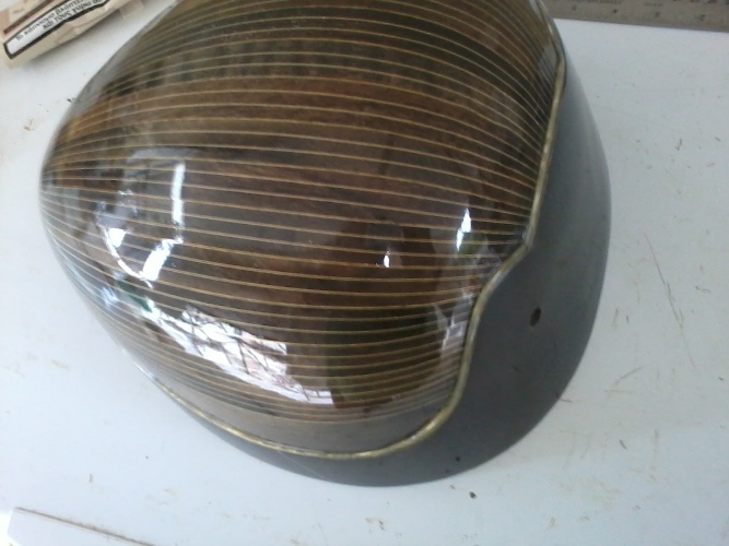

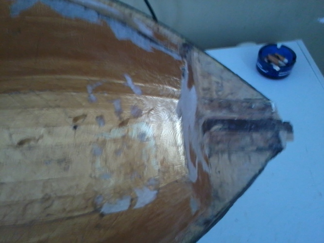

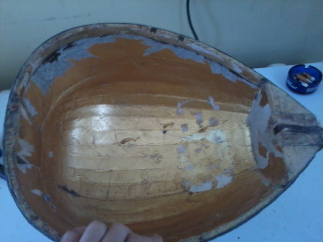

Kαλησπερα σε ολα τα μαστορια!! Λοιπον επεσαν στα χερια μου 3 σκαφη μπουζουκιων τετραχορδων τα 2 απο τα 3 ειναι ειναι ταλαιπωρημενα αρκετα το ενα μαλιστα το ποιο χαλια ειναι και ολοκεντητο καρυδια 60αρι βερνικωμενο τοσο χαλια οπως και τοσο χαλια ειναι στο εσωτερικο του απο το κολλημα ξεκολλημα του καπακιου περιμετρικα στα χειλια οσο και στον τακο με κομμενο το μανικο και η μορσα εχει απομεινει μεσα οπως και στα υπολοιπα 2. Θα αρχισω λοιπον την επισκευης τους για να γινουν απο την αρχη οργανα!!

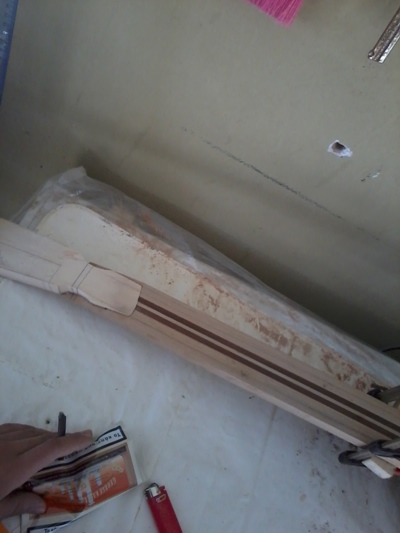

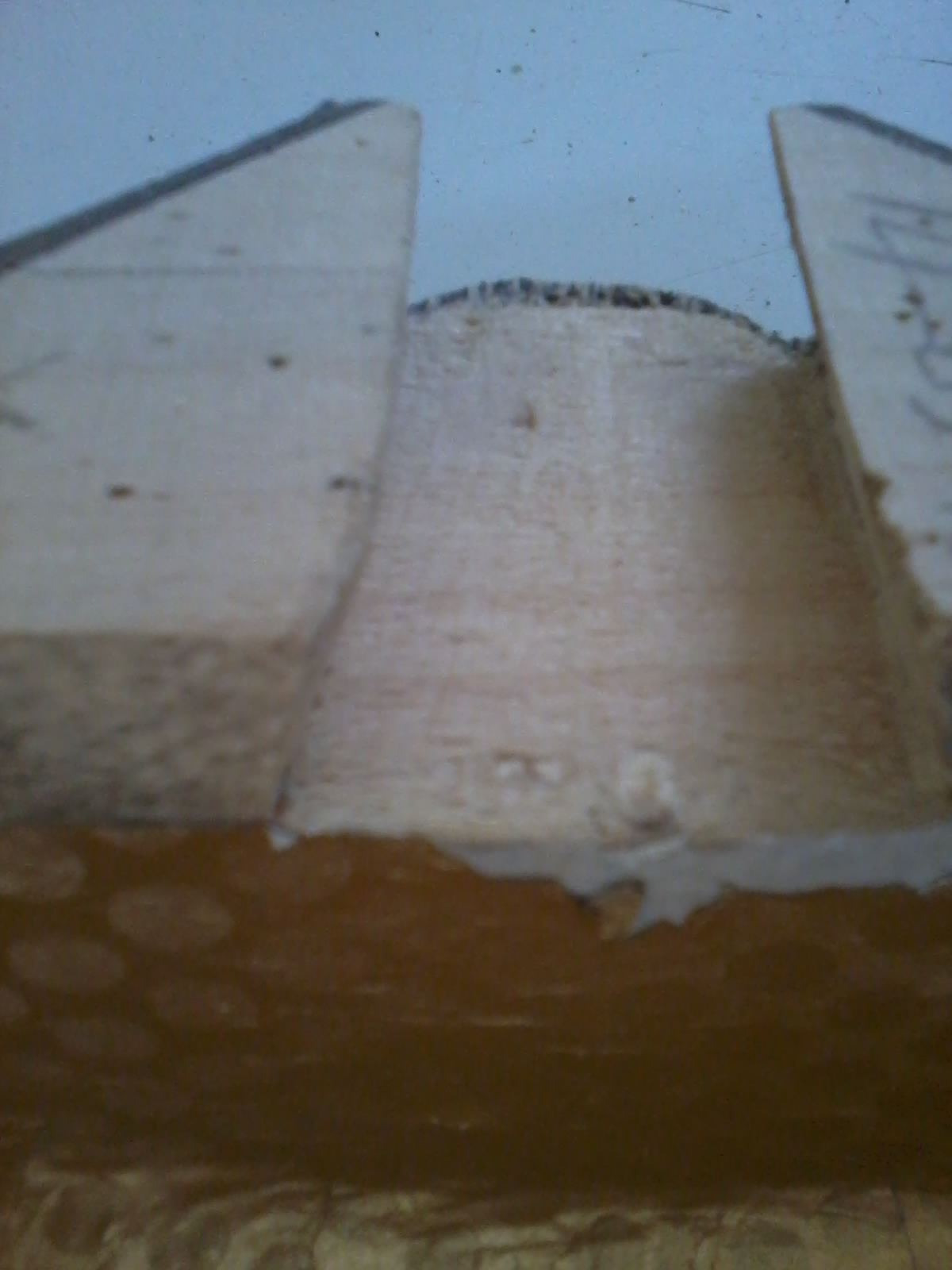

Λοιπον παιδια το πρωτο ηδη αρχισα την επισκευη στο σκαφος . Το σκαφος ειναι καρυδια βαμμενη 61 ντουγες καθαρισα τα πλαινα απο τις κολλες και το υλικο που ειχε απομεινει εφτιξα τον τακο και ξαναανοιξα καινουρια μορσα χελιδοννουρα για να μπει το νεο μανικι. Φωτο δυστηχως παρελειψα να βγαλω για το πως ηταν πριν ανεβαζω λοιπον  τωρα που ειναι ετοιμο
Στην συνεχεια δε θα τριφτουν και τα παλια λουστρα

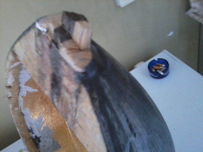

Το δευτερο φιλοι μου ειναι αυτο το οποιο ειναι και το χειροτερο οπως προειπα. Σκαφος βαμμενη καρυδια ολοκεντητο 60αρι  Σ αυτο θα αρχισω την επιδιωρθωση στις επομενες μερες βαζω φωτο να δειτε πως ειναι τωρα και πως θα γινει στην πορεια αν ολα πανε καλα

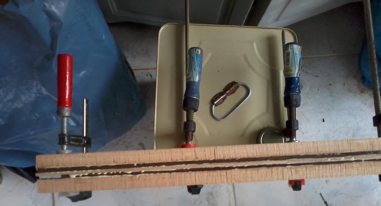

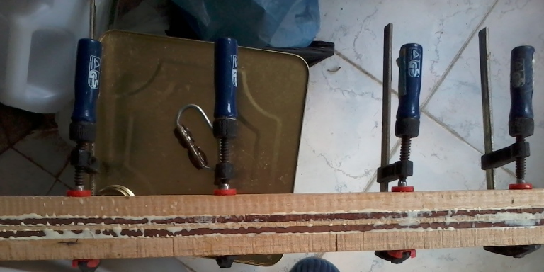

Εχω ξεκινηση ειδη την κατασκευη των μανικων γι αυτα τα δυο σκαφη και τωρα ειναι στο σημειο της κολλησης τους

Μπράβο Βασίλη, το να ανασταίνεις ένα παλιό όργανο από μόνο του είναι αξιέπαινο. Έχει προειπωθεί ότι η επισκευή αυτής της έκτασης είναι πιο δύσκολη απ' την εξ αρχής κατασκευή ενός οργάνου και γι' αυτό αξίζει ένα επιπλέον μπράβο.
Μια παρατήρηση. Μετρώντας από μέσα τ' αποτυπώματα των πραγματικών ντουγών αν δεν κάνω λάθος μετρώ δεκάπεντε. Οπότε οι εξωτερικές εξήντα είναι κατά κάποιον τρόπο "πλαστές" αφού είναι οι δεκαπέντε πραγματικές χωρισμένες στα τέσσερα.

Να σαι καλα κουρε σ ευχαριστω πολυ! Ναι οντως τοσες ειναι οι αλλες ειναι πλαστες παραδοσιακα φιλετακι αναμεσα 8)

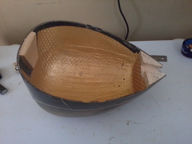

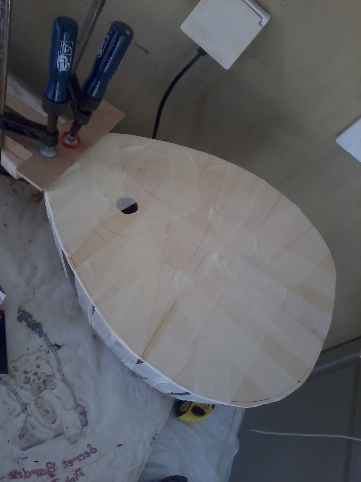

Kαλημερα μαστορια μου! Λοιπον επανερχομαι σ αυτο που αρχισα... Λοιπον στο πρωτο μπουζουκι κοληθηκε το μανικο (οχι απο μονο του) ;) ;)  και το καραολο εφτιαξα καπακι το  οπλισα δεοωτως και το εβαλα να κολαει. Περιμετρικα δεν εβαλα ξυλακια στο σκαφος γιατι δεν ειχα σκοπο να κανω σιριτια ακομα τουλαχιστον στο επομενο  οργανο βλεπουμε... αν και εχω ολα τα εργαλεια για να το κανω αλλα φοβαμαι... :( :(  Τα καμαρια και τις αντοιστοιχες οπες για να πατανε ειναι τεσταρισμενα  βαζω φωτο παρακατω
