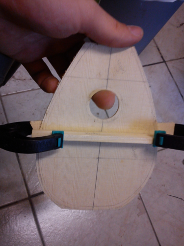

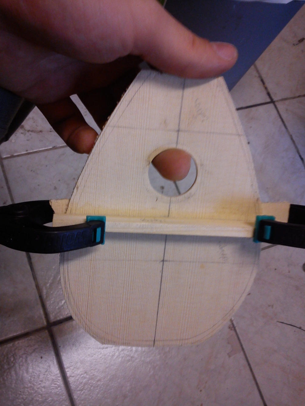

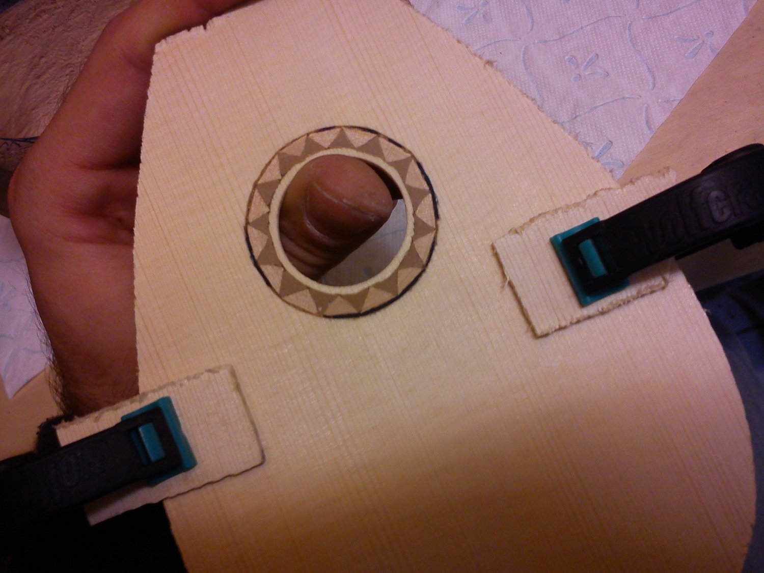

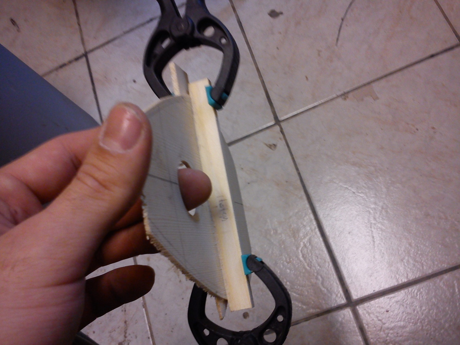

Παιδιά έχω ένα θεμα με την ροζέτα μπαγλαμά που φτιάχνω.Το φιλέτο το μαύρο γύρω γύρω δεν μπήκε καλά, τι να κάνω;σε κάποια σημεία έχει και σε άλλα όχι...να το αφήσω έτσι; Προσθέτω και μερικές φωτογραφίες.

ΕΠΡΕΠΕ ΝΑ ΒΑΛΕΙΣ ΠΡΩΤΑ ΤΟ ΦΙΛΕΤΑΚΙ ΚΑΙ ΜΕΤΑ ΤΑ ΤΡΙΓΩΝΑΚΙΑ. ΤΩΡΑ ΤΟ ΜΟΝΟ ΠΟΥ ΜΠΟΡΕΙΣ ΝΑ ΚΑΝΕΙΣ ΕΙΝΑΙ ΝΑ ΤΟ ΣΤΟΚΑΡΕΙΣ ΜΕ ΜΑΥΡΟ ΣΤΟΚΟ ΩΣΤΕ ΝΑ ΠΑΕΙ ΠΑΝΤΟΥ, ΚΑΙ ΝΑ ΔΕΙΧΝΕΙ ΓΙΑ ΦΙΛΕΤΟ

Φάρδυνέ το κανα δυο χιοστά ώστε να γίνει ισόπαχο σε όλη την περιφέρεια και βάλε ένα ένθετο κύκλο, από το ίδιο καπλαμά όπως και τα τριγωνάκια ή και διαφορετικό, σαν φιλέτο.

Αυτο με το στοκο το σκεφτηκα και γω για να πω την αληθεια το ασχημο όμως είναι οτι πρεπει κάπως να το σκάψω γιανα μπει στόκος εκει...τώρα εχει κυανοακριλικη :Sέχω κολλήσει και το καμάρι απο πίσω και με ζορίζει....μήπως εν τέλη είναι πιο εύκολο να κάνω άλλο καπάκι?

Φιλε μου δεν χρειαζεται να σκαψεις απλα τριψτο γυρω μ ενα υαλοχαρτο και εκει που θα το στοκαρεις θα παει παντου οπως ειπε κι ο κωστας  και θα δειχνει ενα περιμετρικα στοκος συν φιλετο

Φιλε μου με λιγο στοκο θα διορθωθει το προβλημα σου.Ετσι εκανα την φιγουρα στο μπουζουκι που εφτιαξα,στα σημεια που ειχε κενο με το καπακι.Απλα ο μαυρος στοκος οταν τριφτει γινεται γκρι.Εγω τον ειχα ανακατεψει με λιγες σταγονες μαυρη λαδομπογια και ετσι μετα το τριψιμο ειχε το αρχικο καταμαυρο χρωμα....
