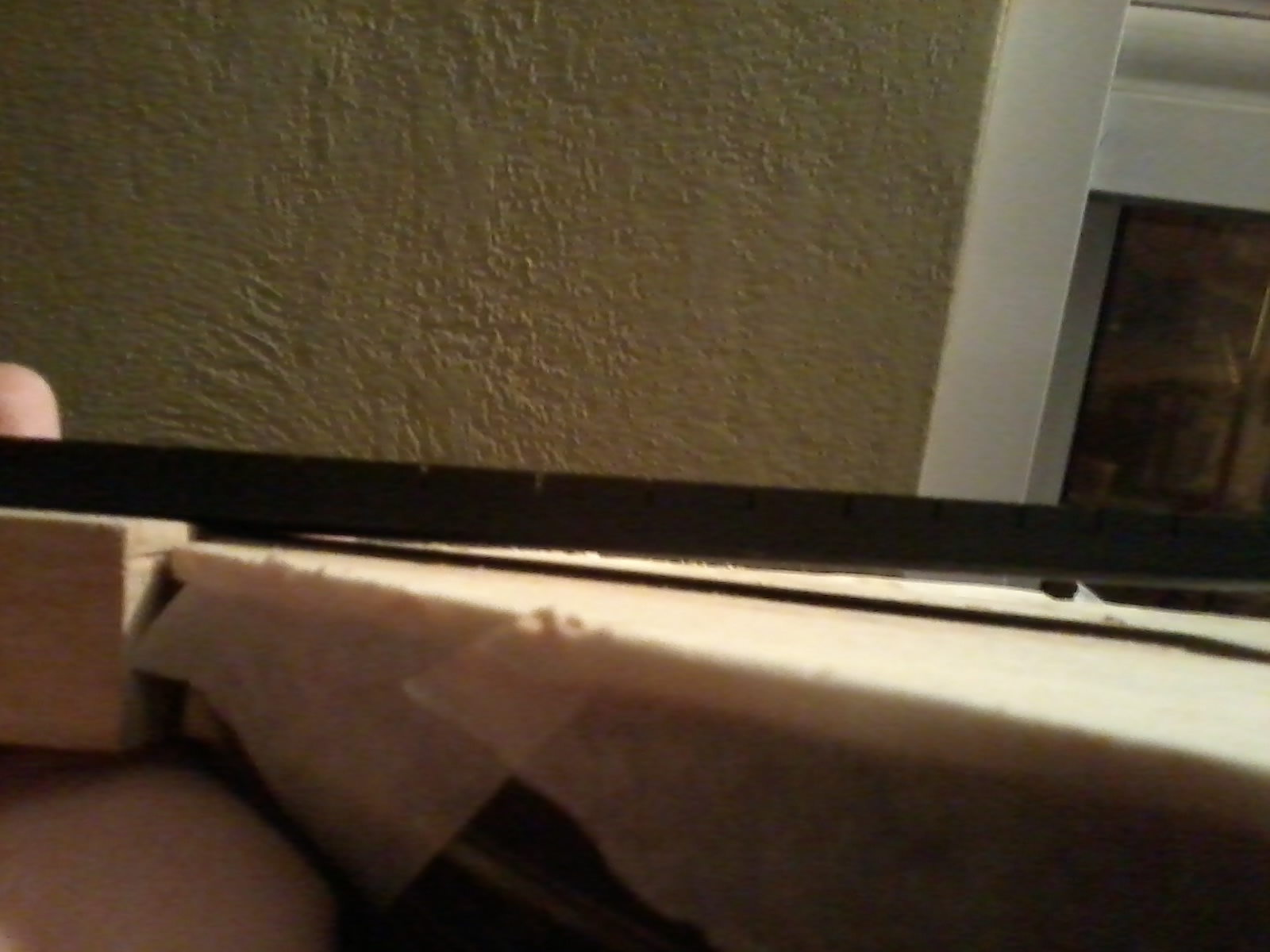

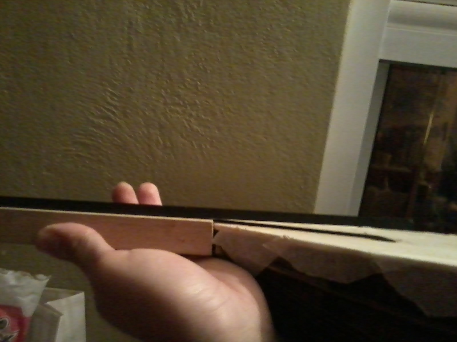

τι λετε γι αυτο μαστορια? Τι πατατα εκανα και μου βγηκε ετσι μηπως εδωσα μεγαλη κλιση στο μανικι? εδωσα 0,7 ποντους. Σ ολο το μηκος η ταστιερα παταει καλα απο το σκαλοπατακι μεχρι που πρεπει να ακουμπησει στην τρυπα απογειωνετε :'( :'( Τωρα πως μπορω να το διορθωσω αυτο?? Η πεταμα ολο το οργανο? Help!
υσ το καπακι ειναι τριμμενο στο υψος του μανικου εχει ερθει προσωπο..

Από τη φωτογραφία φαίνεται να έχεις αρκετό περιθώριο να πλανίσεις το μπράτσο στην ένωση με το σκάφος για να βελτιωθεί η κλίση.
Πόσο βγαίνει το ύψος του καβαλάρη όπως είναι τώρα?

Ακριβως αυτο  σκεφτηκα και εγω μολις ειδα τη φωτο!
Αν εχει περιθωριο στο παχος του μανικου τοτε πλανισε το
να αλλαξεις την κλιση!
Το μανικι απο το σκαφος ποσο πιο ψηλα ειναι στο σημειο της ενωσης!
Κανονικα επρεπε να ειναι 2 - 2,5 mm.
Οσο το παχος του καπακιου σε εκεινο το σημειο.   Εννοω το μορσο!
Μηπως ειναι παραπανω;
Τωρα ξαναειδα τη φωτο και το μανικι ειναι πιο ψηλα απο το καπακι!!
Επρεπει να ειναι στο ιδιο υψος!! Αυτο ειναι το προβλημα!
Την κλιση μπορει να την εδωσες σωστα αλλα αφησες πολυ ψηλα το μανικι
σε σχεση με το καπακι! Δεν επρεπε να υπηρχε σκαλοπατακι εκει!
Πλανισε το και θα ερθει! Μετρησε ομως να δεις αν σε παιρνει με το συνολικο
παχος του μανικου και ταστιερας!!!

Ας μετρησει ποσο ειναι το συνολικο παχος του μανικου και της ταστιερας
στην ενωση του σκαφους!
Αν δεις την φωτο στο σημειο που εχει κανει σκαλοπατι
ειναι 2-3 χιλιοστα! Αυτα πρεπει να φαει! Το μανικι σε εκεινο το σημειο γινεται 24 χιλιοστα
Αν ειναι λοιπον 27 και πανω πιστευω θα τα καταφερει!
Απο οτι φαινεται πρεπει να ειναι 28 με 30 mm
Αλλα απο την φωτο δεν μπορεις να πεις με σιγουρια!!
Οποτε ας το μετρησει να δουμε ποσο ειναι!

Κι 8 ποντοι να ειναι αφου το μπρατσο εχει κοληθει προς τα πισω ρε παιδια θα τρελαθουμε τωρα?Αντε να προεξεχει κανα 2-2,5 χιλιοστα στην ενωση.Μεχρι πισω εχουμε αλλους 45 ποντους σχεδον που γερνουν.Το πολυ πολυ να του στρωσει η ταστιερα μεχρι και 20 ποντους πισω.Αν ηταν ετσι ευκολο δεν θα τρωγαμε ενα απογευμα να συνδεσουμε το μπρατσο.
Εμενα φιλε μπουζουκοφτιαχτη αν θες να ακουσεις τη γνωμη μου, κοψε το ακριβως στην ενωση και κανε ενα μπρατσο απο την αρχη.
Δεν πειραζει, ολοι απο τα λαθη μας μαθαμε ( οτι μαθαμε τελος παντων).
Δευτερη λυση ( της απογνωσης ) ειναι να φτιαξεις μια σφηνα που θα ξεκιναει χοντρη απο την κορυφη, και θα σβηνει γλυκα στην ενωση.
Προσεχε ομως γιατι αν το μπρατσο ειναι πολυ πισω εκει που θα ενωσεις μελοντικα το καραολο, δεν θα υπαρχει πολυ ψαχνο απο το σαντουιτς ξυλο του μανικου αλλα θα σου βγει στη μεση η σφηνα.

Παιδια σας ευχαριστω ολους για τις απαντησεις σας. Βασικα ξεκολησα το καπακι αλλα δυστηχως μου σπασε(δεν πειραζει) ξεκολησα και το μανικο απο την ενωση με θερμοπιστολο σιγα σιγα(αυτο βγηκε σωο) και τωρα εφτιαξα αλλο καπακι το καμαρωσα και θα ξαναβαλω το μανικι ξανα και θα το υπολογισω συμφωνα με το καπακι να ειναι ισια η ταστιερα οταν μπει πανω. Βασικα εδινα κλιση μισο ποντο πισω στο μανικι   (το καπακι το κανω ισιο) αλλα τωρα μου φενετε δεν θα μετρησω ετσι απλα θα δω να βρω την ευθεια μανικου καπακιου. Πιστευετε οτι αν το κανω ετσι θα χω προβλημα με τον καβαλαρη καπου?

Χαρη στην φωτο που ανεβασες η κλιση μου φαινετε υπερβολικη πρεπει να ειναι πανω απο 1,5 ποντο ετσι οπως το βλεπω...
