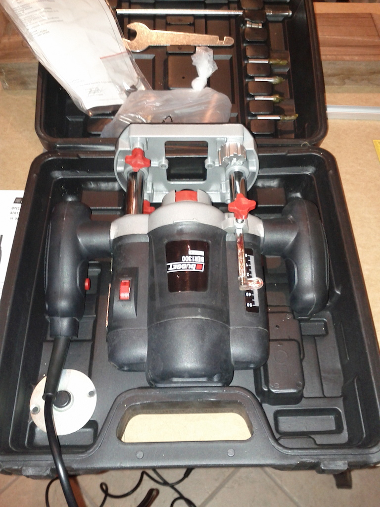

Απο το Praktiker Μεταμορφωσης πηρα σημερα ενα ρουτερ με 30 ευρω.Δεν ειναι μαρκας αλλα για ψιλοδουλειες το βλεπω μια χαρα. Μεχρι και σετ καρβουνακια εχει,οσο για τα τα μπιτακια εχει ενα straight cut 5 mm  για trussrod και ενα 3 mm που εψαχνα για βεργα ανθρακονηματος.

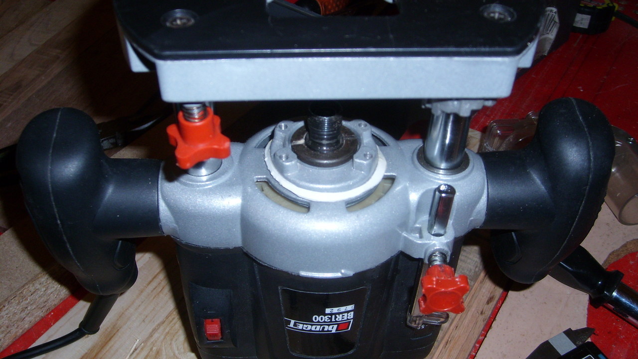

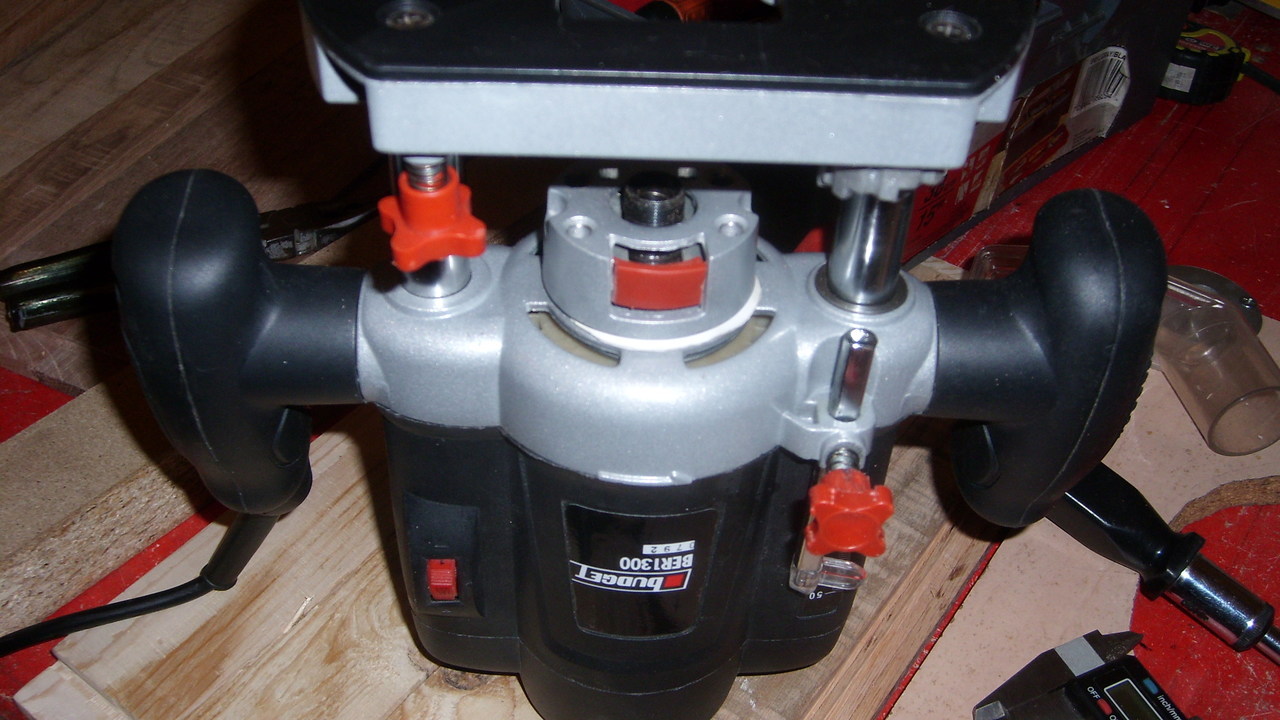

Με αφορμή αυτό:
όποιος πήρε το ρούτερ του lidl και έχει πρόβλημα...
να πω και 'γω μια δικιά μου πατέντα.
Πήρα το ίδιο ρούτερ budget, πριν κάποιο καιρό.
Το κόκκινο κουμπί που μπλοκάρει τον κεντρικό άξονα, ώστε να αλλάζεις μύτη, δε μπαινόβγαινε καλά, μάγκωνε.
Μια λύση είναι να δώσεις λίγο ύψος στο καπάκι, που προστατεύει τον κουμπί και τον άξονα,
τοποθετώντας μία φλάντζα από χαρτόνι ( ο λευκός κύκλος στις φωτογραφίες ).
Τώρα το κουμπάκι δεν μαγκώνει!
(η budget,  όποτε θέλει, μπορεί απλά να αυξήσει το ύψος του καπακιού, στη γραμμή παραγωγής,
και να μου στείλει κάνα εργαλείο δωρεάν  ;D, για το ευχαριστώ )
Και μερικά ακόμη σχόλια:
Γενικά τα budget δεν είναι εργαλεία ποιοτικής εργασίας, αλλά, από την άλλη δεν χαλάνε.
Βασικό αυτό, ειδικά για τα φθηνά εργαλεία, με τυχόν «προβληματικές» εγγυήσεις.
Για το συγκεκριμένο εργαλείο... εκτός από το παραπάνω προβληματάκι...
Τα κοπτικά του δεν είναι και καμιάς τρομερής ποιότητας.
Μετά από κάποιες χρήσεις δεν κόβουν και πολύ καλά.
Δεν έχει προοδευτική εκκίνηση (το ίδιο ισχύει και για τα άλλα φθηνά ρούτερ).
Στις χαμηλές στροφές αυτό δεν είναι πρόβλημα.
Στις υψηλές, όμως, θέλει προσοχή,
γιατί με το που πατάς το κουμπί της εκκίνησης σου φεύγει λίγο λοξά το εργαλείο,
και πρέπει να το επαναφέρεις «στα ίσια».
Δηλαδή, δεν μπορείς να ξεκινήσεις το εργαλείο, πάνω στο κομμάτι που δουλεύεις με πολλές στροφές,
γιατί θα κάνεις «στραβοτιμονιά».
Θέλω να πω, αν κάποιος μπορεί, από οικονομική άποψη,
καλύτερα είναι να πάρει ένα ρούτερ με προοδευτική εκκίνηση.
Η βίδα που συγκρατεί τη βέργα ρύθμισης του ύψους είχε μαγκώσει.
Προσπάθησα να την ξεβιδώσω με πένσα, αλλά λάσκαρε το κόκκινο προστατευτικό της κεφαλής της βίδας,
και περιστρέφονταν ελεύθερα.
Έπρεπε να ζεστάνω-κόψω το κόκκινο προστατευτικό (της κεφαλής της βίδας),
ώστε να αποκαλυφθεί η μεταλλική κεφαλή (της βίδας),
και να την ξεβιδώσω με ένα σταυροκατσάβιδο.
Τώρα γιατί βάλανε βίδα με στρογγυλή κεφαλή, αντί για βίδα με εξάγωνη,
που θα κρατούσε καλύτερα το πλαστικό περίβλημά της, δεν το γνωρίζω.
Το μικρό αυτοκόλλητο που δείχνει το ύψος, είναι ουσιαστικά άχρηστο,
γιατί το πόσο νομίζεις ότι είναι το ύψος εξαρτάται από την οπτική γωνία του παρατηρητή.
Το μέτρο θα έπρεπε να ήταν χαραγμένο πάνω στη βέργα ρύθμισης του ύψους,
και να έχει και χάραξη για τα μισά χιλιοστά.
Κατά τα άλλα δεν φαίνεται να έχει κάτι άλλο. Ούτε παίζει ο άξονας, ούτε υπερθερμαίνεται.
Το έβαλα και σε μια πρόχειρη βάση, ανάποδα, για αρκετή δουλειά... δεν είχε πρόβλημα.
Τρεις βελτιώσεις, απλές, με ελάχιστο έως καθόλου κόστος για την γραμμή παραγωγής της Budget. 8)
Praktiker, περιμένω το ευχαριστώ  ;D .
