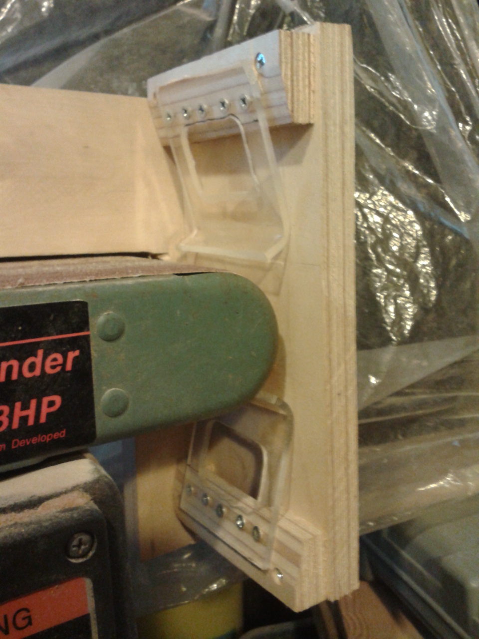

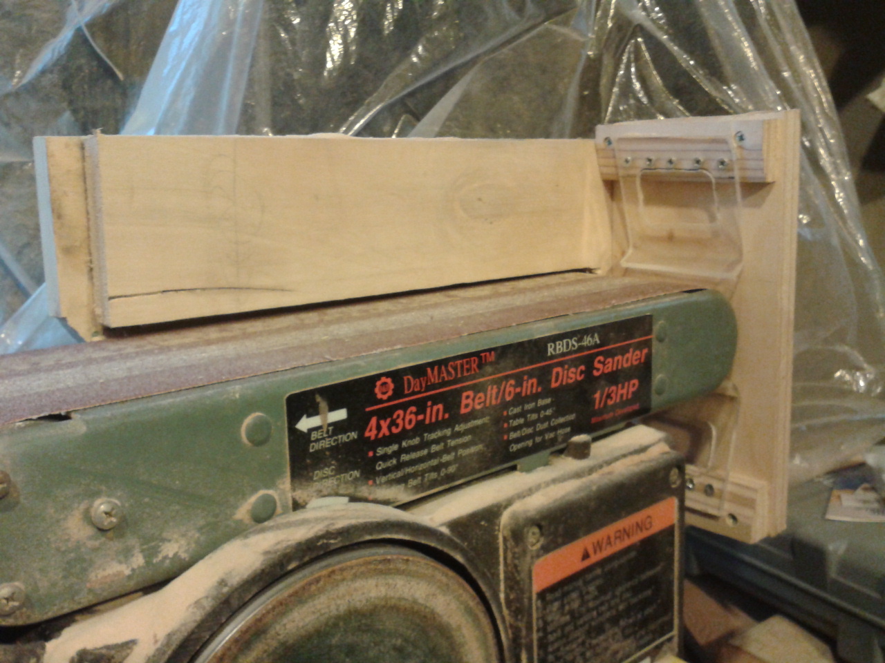

Πριν λιγο καιρο, χρειαστηκε να βγαλω φιλετα 1,8mm παχος για τα ελασματα ενως τοξου που εφτιαχνα. Ξεκινησα να τα κατεβασω με το χερι αλλα λεω δεν γινεται, θα λιωσω στο τριψιμο! Ετσι λοιπον εφτιαξα μια προσθηκη στον ταινιολιαντηρα μου και μπορω να βγαλω φιλετο μεχρι και 1mm παχος! Νομιζω θα ειναι χρησημο σε οποιον φτιαχνει σκαφος με ντουγες. Φτιαχνεις την μια επιφανεια στην πλανη, σκιζεις στην κορδελα το φιλετο, και το περνας απο το εργαλειο (που ειναι ρυθμιζομενο ως προς το παχος).

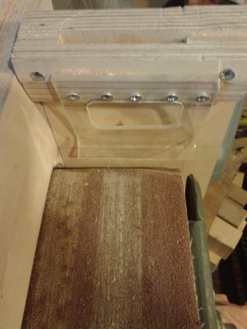

Tραβηξα σημερα νεες φωτογραφιες. Τα ελασματα που συγκρατουν το φιλετο ειναι απο plexiglass 5mm και του εδωσα το σχημα ζεστενωντας το με το θερμοπιστολο. Στην ουσια ειναι ενα μινι dram sander που αντι για τυμπανο χρησιμοποιει τον υμαντα του ταινιολιαντηρα. Οι τρυπες που δενει ο οδηγος πανω στη πλατη ειναι οβαλ για να ρυθμιζεται η αποσταση του απο τον υμαντα ωστε το φιλετο να βγενει στο επιθυμητο παχος.
