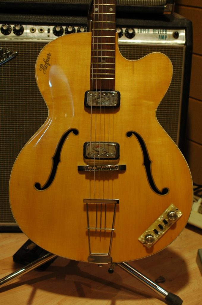

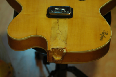

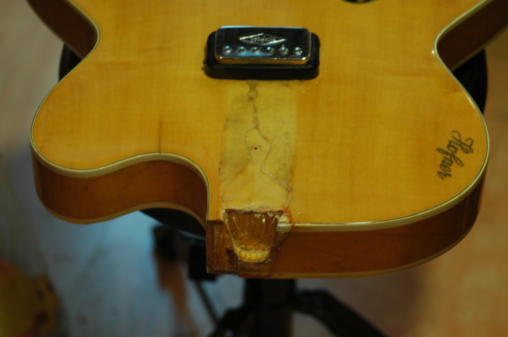

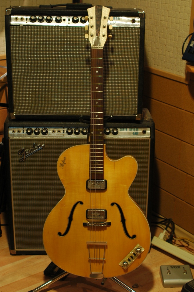

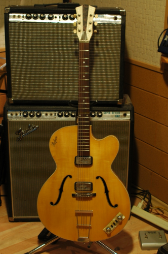

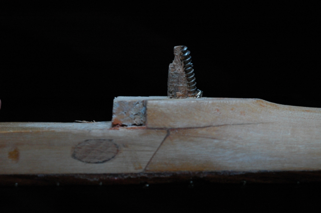

Πριν λίγο καιρό πήρα  ενα αναπάντεχο προσωπικό μήνυμα απο φίλο συνφορουμίτη στο noiz.gr πού μου έλεγε οτι θα μπορούσε να μου χαρίσει μια παλιά Hofner με σπασμένο μπράτσο και αν ήθελα να την επισκευάσω και να την κρατήσω ή να χρησιμοποιήσω διάφορα parts όπως γέφυρα ή μαγνήτες  για κάποιο νέο project.

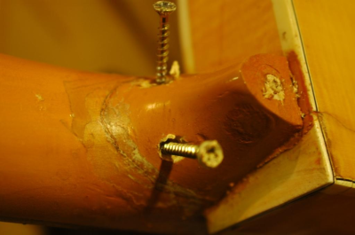

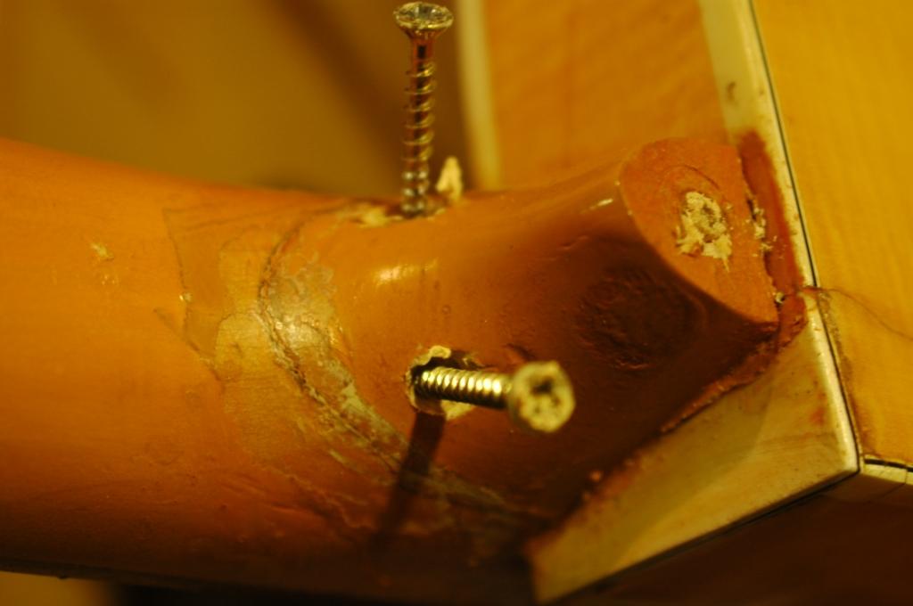

Δέχθηκα την προσφορά και πράγματι βρεθήκαμε και τα είπαμε για λίγο με τον καλοσυνάτο  Βασίλη , όπου είδα μια όμορφη κιθάρα με πολλή ιστορία πάνω της,  όμως σπασμένο και ξανακολημένο το μπράτσο στο ύψος του heel και με περασμένες  δύο βίδες !!!  για στήριξη απο το βάρβαρο προκάτοχό της

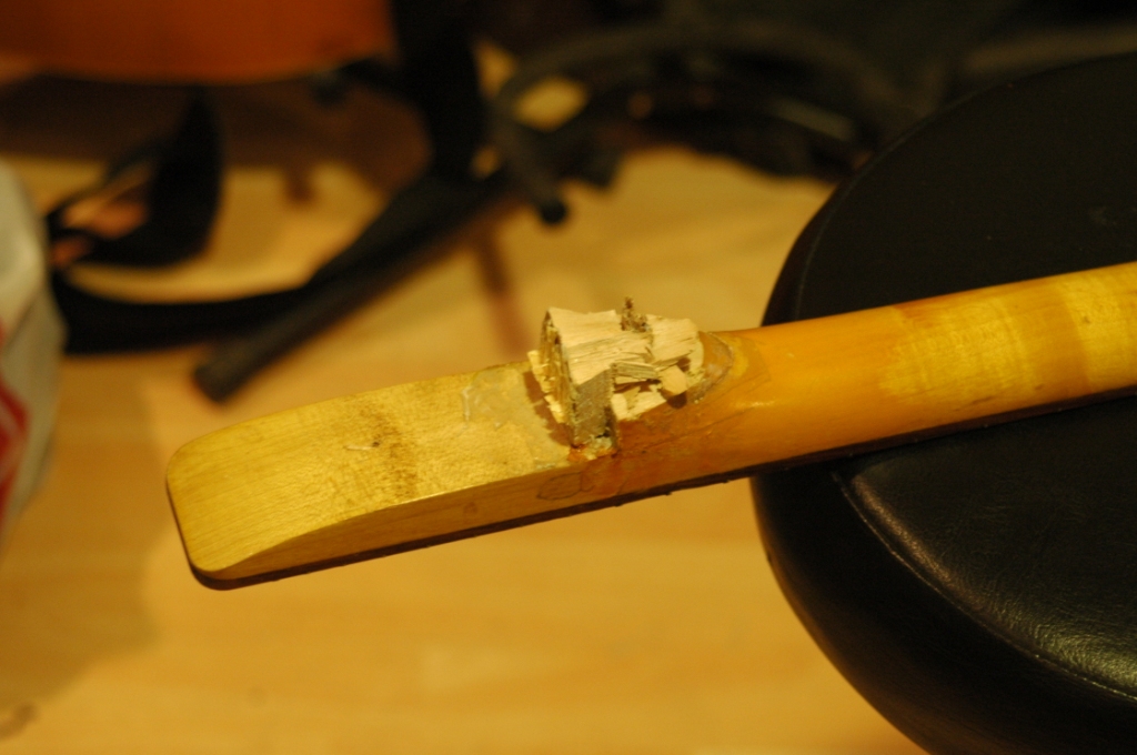

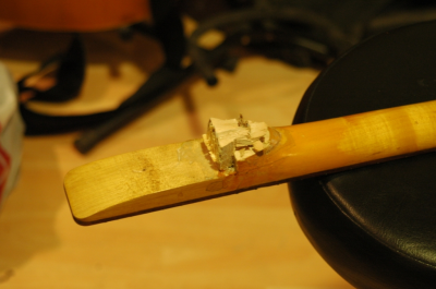

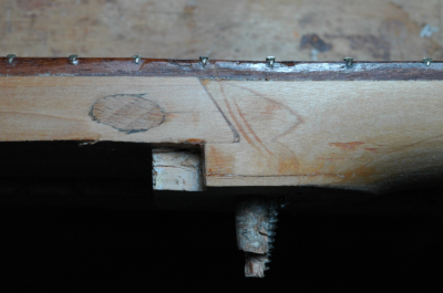

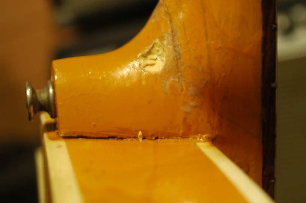

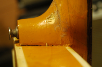

Χθές  είχα κάποιο χρόνο και κατάφερα με τη βοήθεια σκαρπέλου γιατί υπήρχε και άλλη βίδα εσωτερική που δεν φαίνονταν απο έξω, να σπάσω το ήδη ξανασπασμένο heel και να χωρίσω το σώμα απο το μπράτσο.
Παραθέτω σοκαριστικές φωτό απο το άκομψο χωρισμό μπράτσου σώματος!
Η  επιλογή του φίλου Βασίλη και η όλη κίνηση του με τιμά ιδιαίτερα

« Απάντηση #1 στις: Φεβρουαρίου 16, 2013, 06:10:33 μμ »

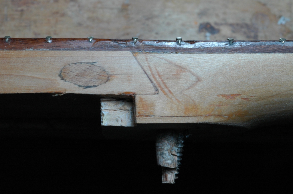

Κι άλλες φωτο

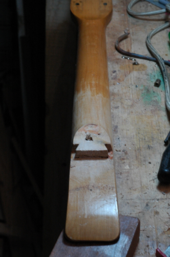

το μόρσο του τάκου μοιάζει πολύ ρηχό και χωρίς αρκετή επιφάνεια.... .(αν και δεν έχω ξαναδεί ένωση hollow body εσωτερικά) ....... μπάς και είχε "θέμα" κατασκευαστικό(σχεδιαστικό)  απο την μαμά της ??

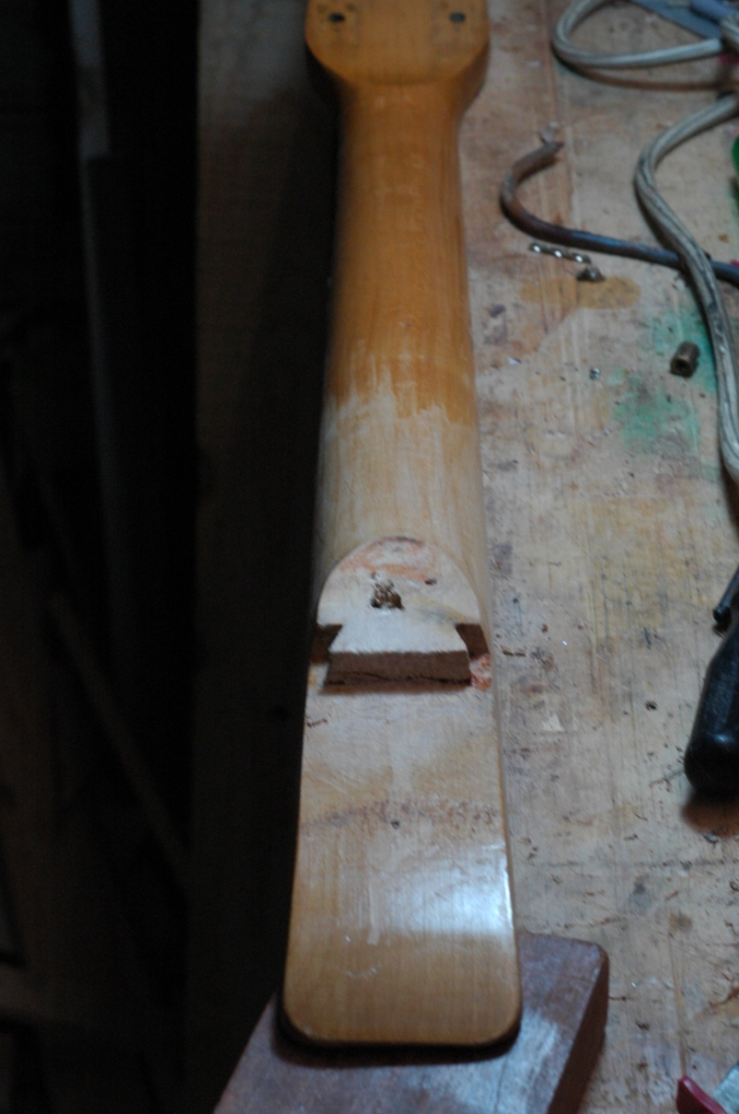

Και γω το βλέπω ρηχό λέω να το σκάψω παραπάνω αν έχει περιθώρια ο τάκος

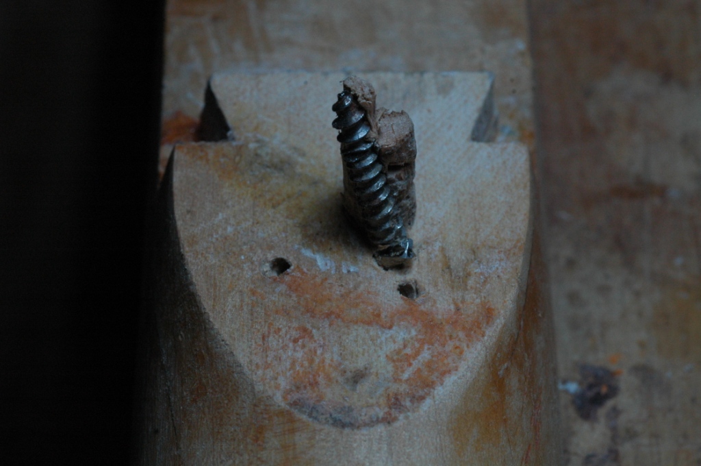

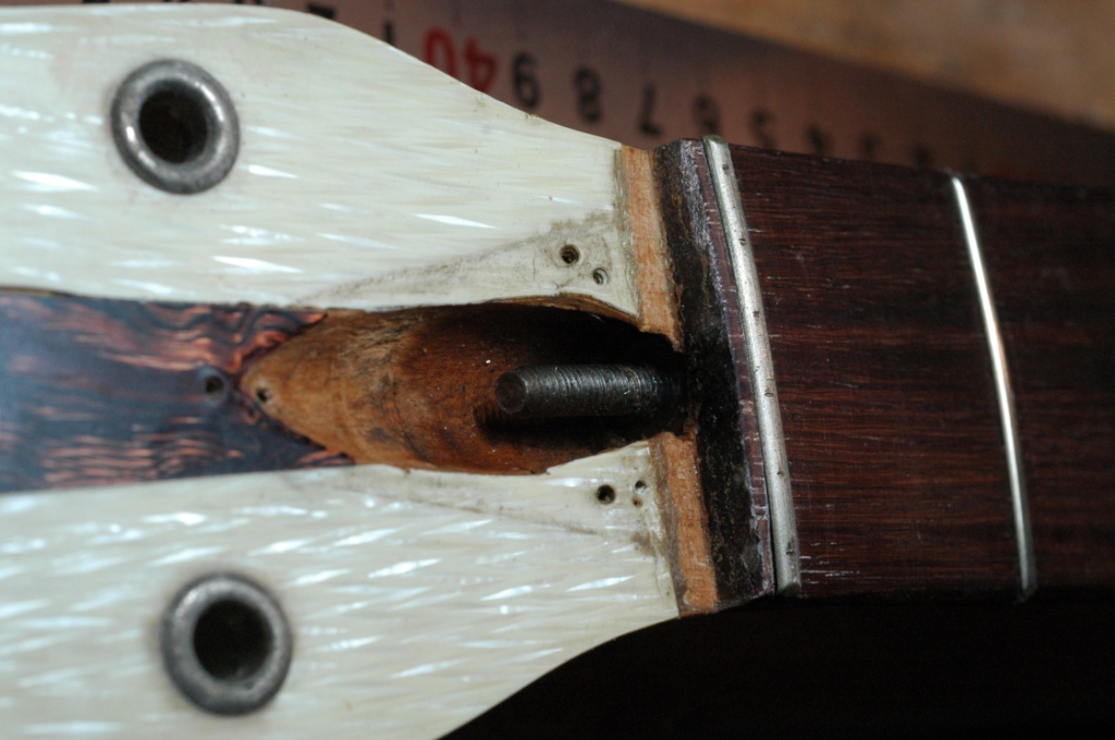

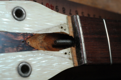

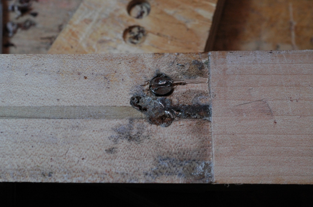

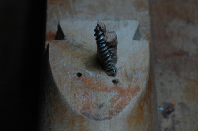

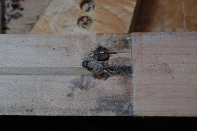

Συνεχίζουμε με το ξεκαθάρισμα και τρίψιμο με ξύστρα για να φύγουν οι κόλες , μπογιές μπας και καταλάβουμε τι γίνεται.
βλέπουμε μία βίδα που εξέχει... και στη βάση της μια μύτη απο σπασμένο τρυπανάκι...
και μια καβίλια που έχει μπεί κάθετα για να κρατήσει το υπόλοιπο heel γιατι ήταν κολλημένο εκεί προφανώς απο τον κατασκευαστή
Ακόμα δεν έχω δει τίποτα
Για να δούμε δουλεύει η  βίδα του truss rod?
Βρίσκω το σωληνωτό 7mm και σφίγγω ξεσφίγγω με λίγο λαδάκι W40
πήρε μερικές στροφές...
το μπράτσο όμως ακούνητο τόξο
Απ: Επισκευή Hofner thinline
« Απάντηση #4 στις: Φεβρουαρίου 16, 2013, 11:21:58 μμ »

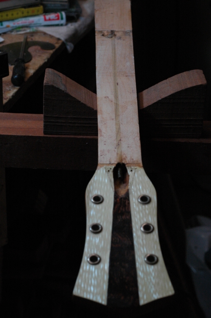

Σωστά καταλάβατε το truss rod δεν δουλεύει

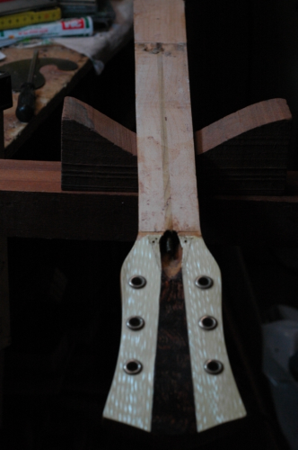

το μόνο που μας μένει να βγεί  και φυσικά να αχρητευθεί η ταστιέρα
Θα λύσουμε το μυστήριο της βίδας και θα πετάξουμε την παλιά ταστιέρα με radius το μισητό 7.25in για να μπεί το all around 12in

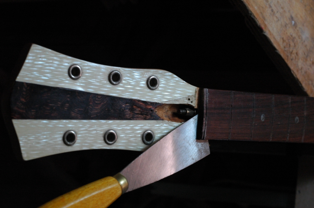

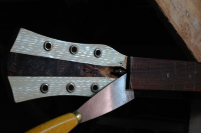

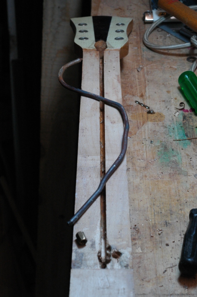

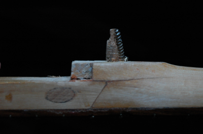

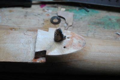

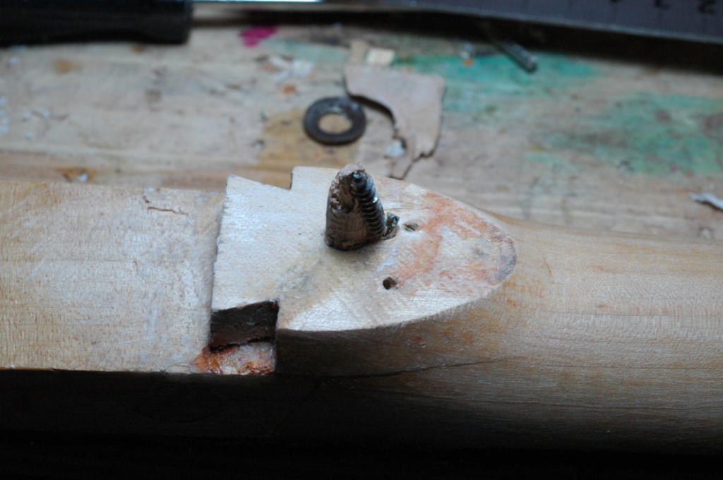

Η ταστιέρα βγήκε χωρίς πολλά προβλήματα , βρέθηκε επιτέλους το κεφάλι της βίδας για να μπορέσει να βγεί και μια νέα εκπληξη μας περίμενε κάτω απο το φιλέτο του ξύλου που έκρυβε το truss rod.

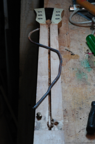

Η ντίζα ήταν κολημένη στο ξύλο γι αυτό δεν δούλευε, τρόμαξε να βγεί αφού ζεστάθηκε με καμινέτο για να ξεκολήσει.
Τελικά το truss rod ή δεν δούλεψε ποτέ αφού ήταν απο κατασκευής κολημένο ή κάποιος το αχρήστεψε κατα λάθος γιατί η βίδα που βρέθηκε κάτω απο τη ταστιέρα δείχνει οτι είχε γίνει εκ των υστέρων βάρβαρη παρέμβαση.
Το μπράτσο πια δεν έχει καμμία βίδα , σπασμένο τρυπάνι πάνω του και μπορούμε να προχωρήσουμε με τη τοποθέτηση νέου truss rod με πατέντα γιατί ειναι μικρότερο περίπου 34 εκ.
Τελικά είδατε πόσες εκπλήξεις μπορεί να κρύβει μια αγορά απο το ebay?

.........και λίγο φαρδύτερο fretboard προς τα κάτω (στην ένωση του σώματος το cutaway αφήνει ένα "δοντάκι" 7-8 mm που δεν μου φαίνεται "φυσιολογικό"- ας έρθει flush με την ταστιέρα )
........και εμποτισμό του τάκου στο σωμα με west system πριν κολληθεί (θα τον κάνει "σιδερο" αλλά μετά πρέπει και να κολληθεί με epoxy - μάλλον δεν θα μπορεί να απορροφήσει ξυλόκολλα)

Και μένα μου τη σπάει αυτό το δοντάκι και χρειάζεται λίγο πιο φαρδύ εκεί κάτω το μπράτσο ειναι περίπου 54 χιλ και προτιμώ 58 αλλά μάλλον είπαμε vintage χαρακτήρας.
εμποτισμός τάκου με west system για ρίξε λεπτομέρειες?

Δεν ξέρω η δική σου περίπτωση πόσο είναι της "απελπισίας" αλλά εκείνος ο τάκος που έδειξες δε μου γεμίζει το μάτι.
