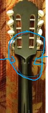

Παιδια ο τιτλος τα λεει ολα πως?? Με ρασπα μου τρωει και στα πλαγια πολλυ ξυλο. Υπαρχει καποιο εργαλειο κατι που κανετε εσεις? Βαζω φωτο. Εκει που εχω τα βελακια μ ενδιαφερει. Σας ευχαριστω εκ των προτερων

νομιζω με παστραγουλο γινονται οι κλισεις αυτες!!

Eγω το εκανα με 60 γυαλοχαρτο και με το δαχτυλο.

Πολυ βολικο ειναι και το dremel σε εκεινο το σημειο.

αν θελεις να κρατησεις γωνιες πρεπει να μπεις με σκαρπελο μεγαλο κατα προτιμηση και μετα να το στρωσεις προς το μπρατσο
με το ντρεμελ τα πολλα και μετα με γυαλοχαρτο
προσεχε τη συμετρια και μην φας παραπανω ξυλο απ'οτι χρειαζεται

βασιλη παρε τα χοντρα με το ντρεμελ οπως ειπαν τα παιδια και μετα τυλιξε ενα γυαλοχαρτο σε εναν αναπτηρα μπικ(τους κλασικους οβαλ μπικ)και θα γινει τζαμι.

Εγώ πάντως μορφοποιώ τα χοντρά με ράσπα καμπύλη (αν έχει πολυ ξύλο να πάρεις μόνο), μετά με λίμα καμπύλη, γυαλί για να σβήσω τις γραμμές και τέλος γιαλόχαρτα. Μηχανικό εργαλείο δεν βάζω καθόλου.

Επειδή η ράσπα τρώει αρκετό υλικό και γδαίρνει άσχημα το ξύλο, σε τέτοια σημεία πολύ καλή ειναι η ξύστρα που έχει καμπύλη που άν το κάνεις προσεκτικά δεν χρειάζεται ουτε γιαλόχαρτο μετά
Προσοχή μόνο να πηγαίνεις με τα νερά του ξύλου και όχι κόντρα.

Δωσε μου νασο παραδειγμα για την ξυστρα πες μου ποια εννοεις?
Αντε να περασει η μερα....
Μηνύματα: 1.637
Αριθμός κατασκευών: -
Περιοχή: Αθήνα.
Απ: Διαμορφωση καραολου πισω
Απάντηση #11 στις:
Μαρτίου 01, 2013, 12:10:01 πμ »
Σαν κι αυτές τις στρογγυλοποιημένες.
http://www.mehr-als-werkzeug.de/category/Ziehklingen-und-Zubehoer-3581_3589.htm
