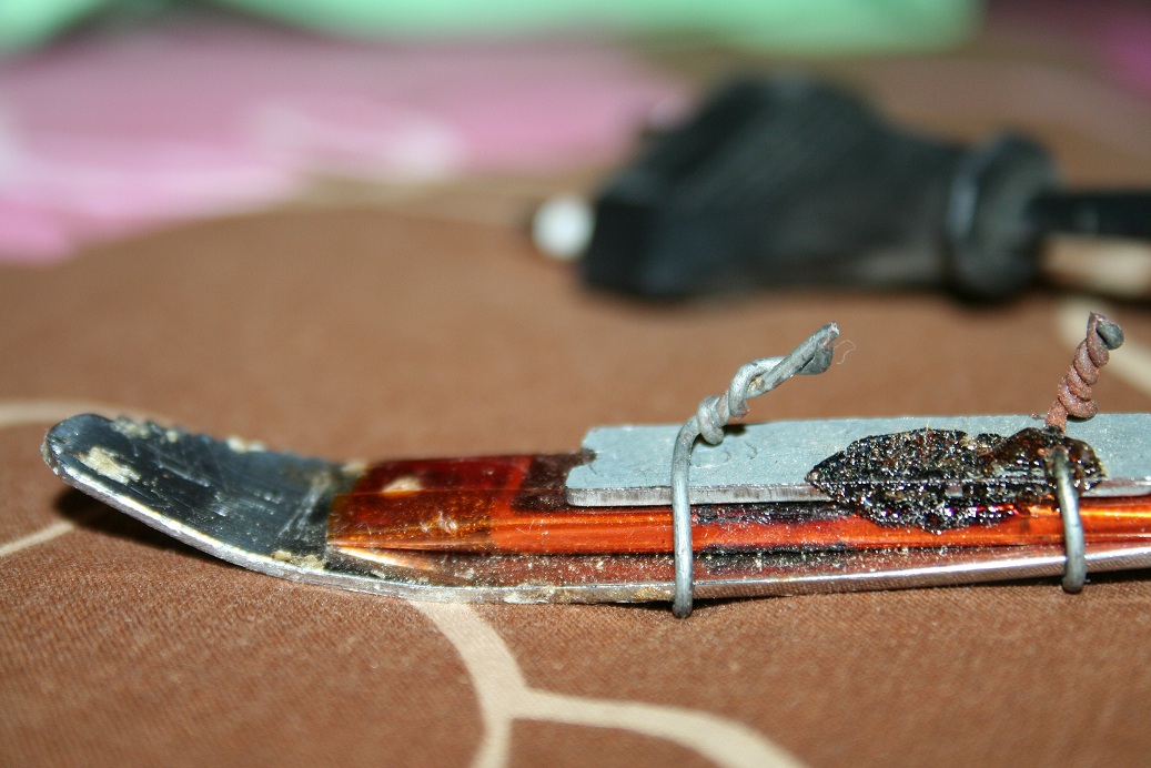

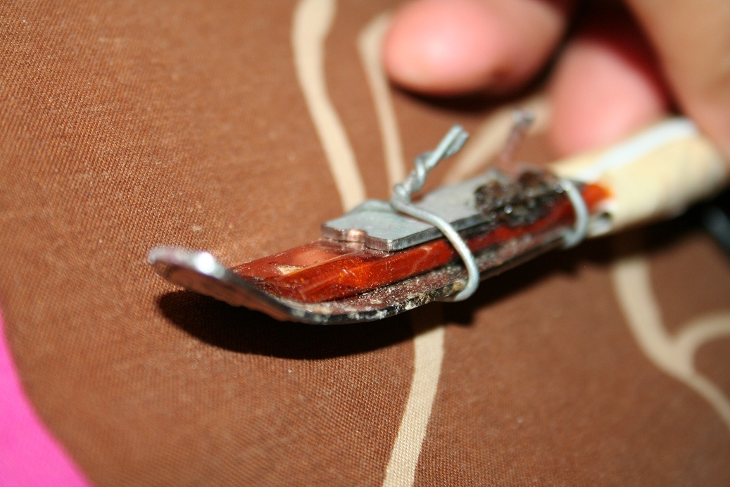

Πατέντα-κατασκευή για σίδερο λυγίσματος φιλέτων, που μου χρειάστηκε
κατα το κόλλημα μιάς ντούγας με την άλλη αφού χρησιμοποίησα ενδιάμεσο φιλέτο.
 Αποτελείται απο ένα μαχαίρι κουζίνας λυγισμένο στην άκρη του,και μια ηλεκτρική αντίσταση απο σπασμένο πιστόλι ζεστής σιλικόνης.
την αντίσταση την αφαίρεσα μαζί με το καλώδιο και το μονωτικό της,και την έπιασα με σύρμα στο μαχαίρι.
***Για επιπρόσθετη ασφάλεια για το λόγο οτι κυκλοφορεί ηλεκτρικό ρεύμα,
μόνωσα τη χειρολαβή με μονωτική ταινία,και δέν έπιασα το μαχαίρι απευθείας!
***Σε τετοιου είδους πατέντες πρέπει πάντα, να παίρνουμε όλα τα μέτρα προστασίας απο το ηλεκτρικό ρεύμα,και να υπάρχει αντιηλεκτροπληξιακό στον πίνακά μας!
