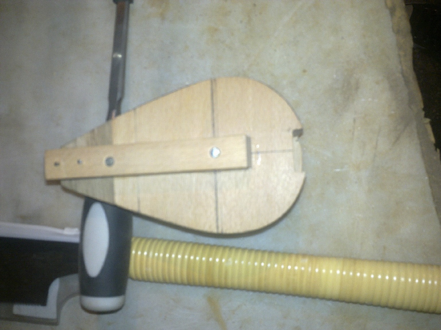

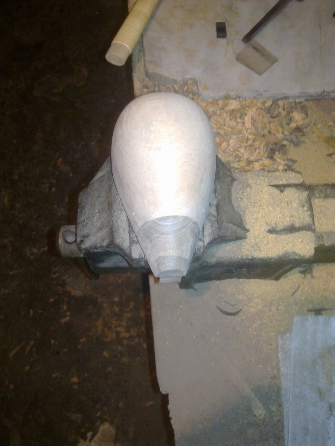

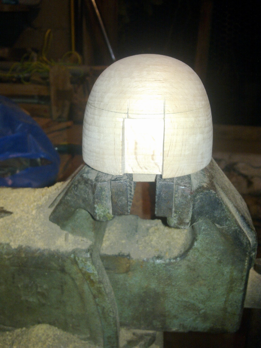

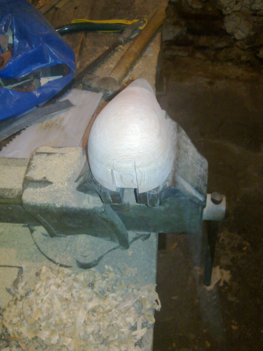

Παράλληλα με το μπαγλαμά που φτιάχνω δούλευα και ένα καλούπι για μπαγλαμά, το έχω τελειώσει εδώ και κάτι μέρες, σήμερα του έβαλα τον μεγάλο τάκο πάνω για να δω πως φαίνετε, μου αρέσει το αποτέλεσμα, το ξύλο που χρησιμοποίησα είναι οξιά, αποτελείτε από 3 κομμάτια, τα δύο αποτελούν το καλούπι και το τρίτο που προεξέχει είναι για να το πιάνω στη μέγγενη, ανεβάζω φωτογραφίες για να δείτε τυχόν λάθη που έχω κάνει.

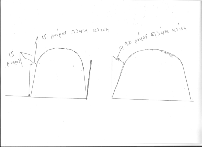

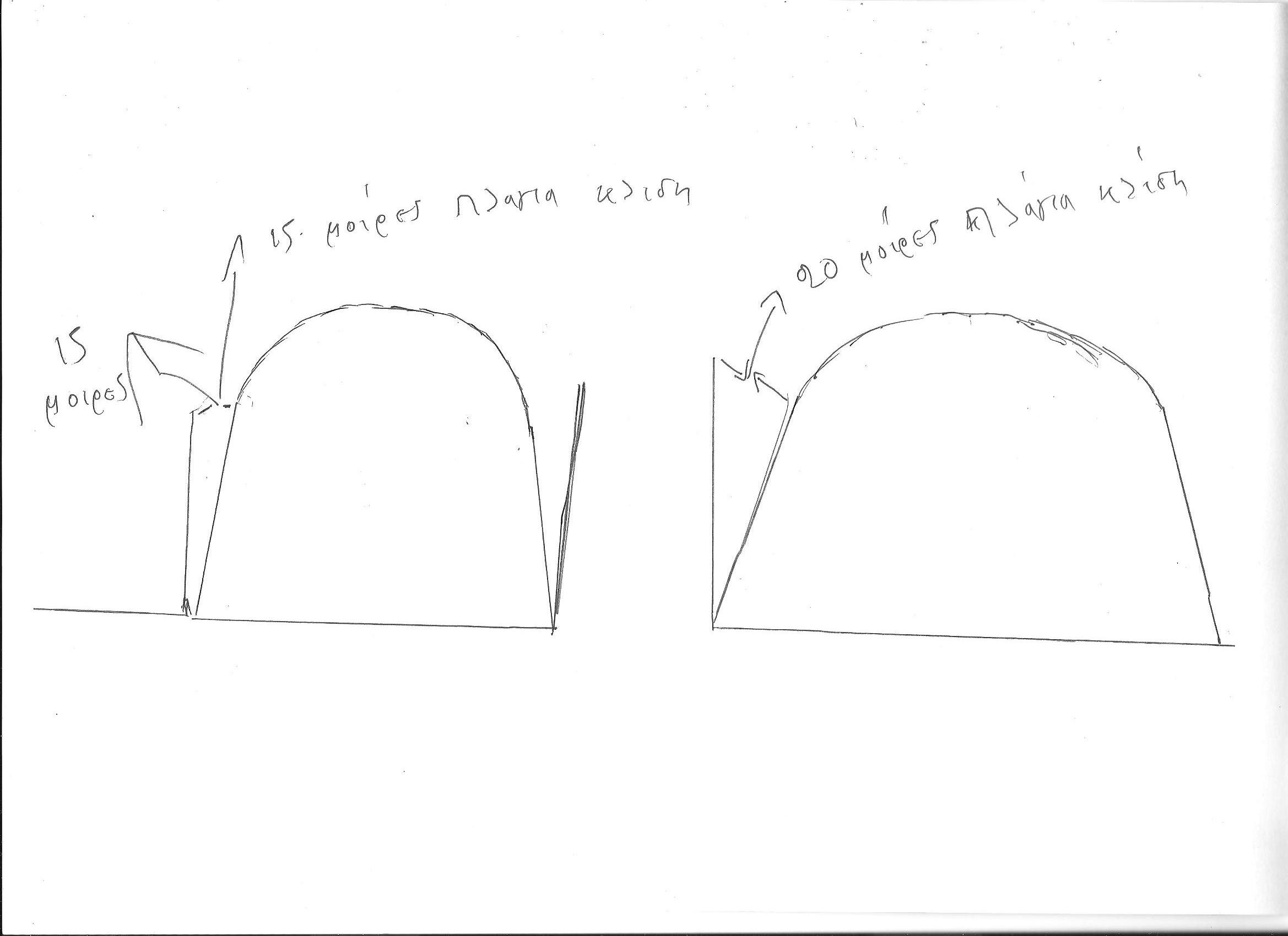

Eγώ θα έδινα μία κλήση γύρω-γύρω που θα ξεκίναγε από απ τον πάτο δηλαδή το καπάκι,και θα ήταν γύρω στις 15 μοίρες έτσι ώστε να κάνει γωνία,ίσως και αυτό παίζει ρόλο στις τάσεις.
Αυτό με τις μοίρες το έχω διαβάσει στο βιβλίο του Κύριου Κουμαρτζή , πάντως το δικό σου καλούπι είναι καλοδουλεμένο και όμορφο, εύχομαι καλό χτίσιμο.
Απ: καλούπι μπαγλαμά μεσαίο μέγεθος
« Απάντηση #5 στις: Φεβρουαρίου 07, 2013, 12:26:14 πμ »
Νικολα φιλε με μπέρδεψες, δεν το επιασα αυτο που λες, μηπως έχεις καμια φωτογραφια να ξεστραβωθω γιατι δεν το χω ::)
« Απάντηση #6 στις: Φεβρουαρίου 07, 2013, 02:19:43 πμ »
 Αυτό εννοώ φίλε,να έχει πλάγια κλίση.
« Απάντηση #7 στις: Φεβρουαρίου 07, 2013, 01:20:07 μμ »
Νικόλα σ ευχαριστώ για τον κόπο που έκανες και έφτιαξες και σχέδιο, τώρα είναι πλήρως κατανοητό.

Χρήστο πάρα πολύ όμορφο το καλουπάκι !!!!! Μπράβο φίλε !!!! Σύμφωνώ με την γωνία που λέει ο Νίκος αλλά όχι τόσο μεγάλη. Δέκα μοίρες νομίζω ότι θα ήταν αρκετές.
« Απάντηση #12 στις: Φεβρουαρίου 09, 2013, 02:54:22 μμ »
Το επόμενο που θα κάνω θα το φτιάξω έτσι, δεν έχω και πολύ εμπειρία, αυτό πάντως φαίνετε πού συμμετρικό, ευχαριστώ πάντως για τις συμβουλές παιδιά να είστε καλά.
