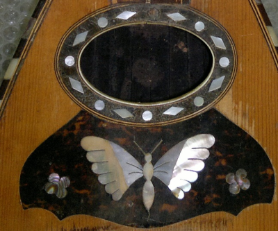

επειδή νομίζω ότι για διευκόλυνση αναζήτησης πρέπει να υπάρχει ξεχωριστό θέμα διαστάσεων και αναφοράς λεπτομερειών κατασκευής για κάθε όργανο ξεχωριστά, ξεκινάω αυτό το θέμα δίνοντας αρχικώς τις διαστάσεις ενός πανέμορφου μαντολίνου που τις φωτογραφίες του θα δημοσιεύσω όταν τελειώσει η επισκευή του. Θα αρκεστείτε για την ώρα στη φωτογραφία της διακόσμησής του.
