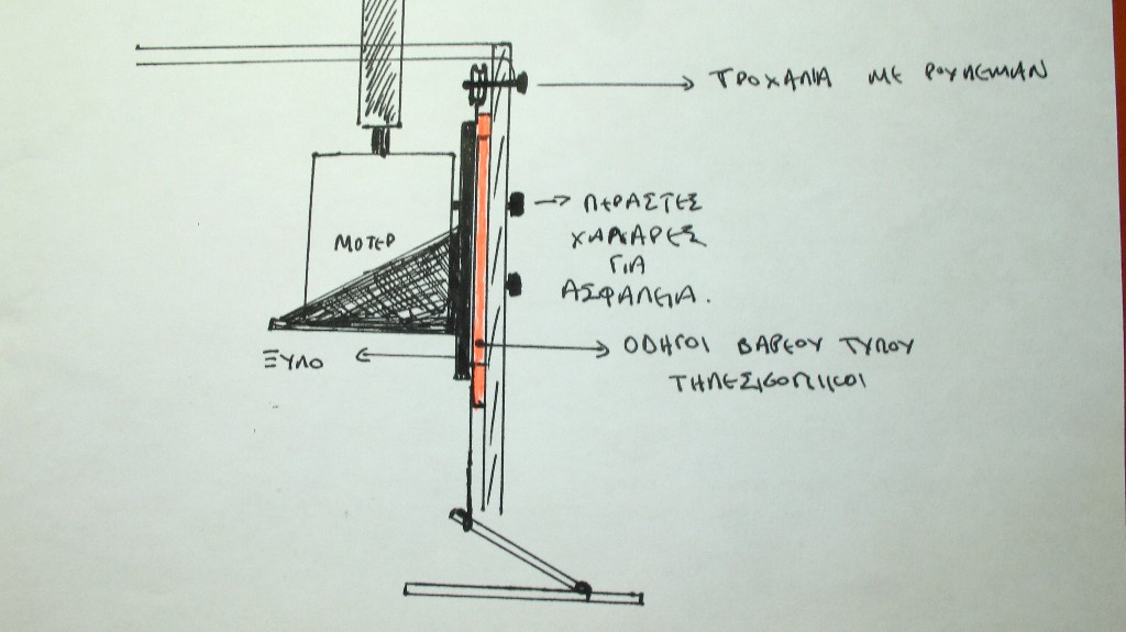

Εδω και αρκετο καιρο θελω να παρω ενα spindle sander αλλα κανω οικονομια για να παρω κατι καλο  ;D Πριν μερικους μηνες εκανα μια κατασκευη καθετου τριβειου χωρις παλινδρομικη κινηση, με σκοπο να προσθεσω αυτη τη δυνατοτητα μολις πεσει στα χερια μου ενα μοτερ με μειωτηρα. Με εχει βολεψει απιστευτα ομως και μαλιστα το αναβαθμισα τοποθετωντας οδηγους με ρουλεμαν  ;D Το κοκκινο σημαδι στο τραπεζι ειναι αιμα. Μαζι με το template τροχισα λιγο και το δαχτυλο  :-X
Το μοτερ δεν εχω ιδεα τι χαρακτηριστικα εχει μιας και βρεθηκε στο μαγαζι μου μεσα σε μια στιβα με παλια μοτερ. Η κατασκευη βρηκε σπιτι σε ενα παλιο ντουλαπι πιθανοτατα της δεκαετιας του 60 (αυτα με την πρασινη φορμαϊκα  ;D) Εγινε επιμηκυνση του αξονα και κατασκευαστηκαν στον τορνο κυλινδροι απο τεφλον σε διαφορες διαμετρους. Στην κορυφη καθε κυλινδρου εχω χαραξει μικρες εγκοπες οπου τοποθετω μια γωνια του γυαλοχαρτου. Αφου το τυλιξω το συγκρατω στο κατω μερος με δεστρα καλωδιων.
Επειδη του λειπει η παλινδρομικη κινηση, τα γυαλοχαρτα ανεβαζουν θερμοκρασια μετα απο λιγη ωρα και κολλαει η σκονη επανω τους. Γι'αυτο τον λογο ανοιξα καναλι-οδηγο στην πλατη της κατασκευης και μετακινω το μοτερ επανω ή κατω οταν το γυαλοχαρτο φθαρει υπερβολικα σε ενα σημειο.
Στην τελευταια μου κατασκευη το χρησιμοποιησα με template για τον σχηματισμο του σωματος και διαπιστωσα οτι ειναι ασφαλεστερο και με πολυ καλυτερο αποτελεσμα!

Αδερφε  εισαι  ωραιος  μπραβο  σου  δεν  ξερω  αν  το  γνωριζεις  αλλα  μπορείς να  καθαρισεις  το  γυαλοχαρτο  τριβοντας  ενα  κομματι  πλεξικλας .Το  πλαστικο  ανεβαζει  θερμοκρασια  με  την  τριβη  και  περνει  μαζι  του  και  το  πριονιδι  που  εχει  στο  γυαλοχαρτο ,οσο  για  την  παλιδρομιση  εχω  ενα  απλο  σχεδιο  χειροκινητο  και  ευκολο  στην  κατασκευη  πιστευω  θα  τα  καταφερεις  μια  χαρα  και  για  το  μοτερ  δεν  θελεις  μειωτηρα  αυτος  ειναι  για  μειωσει  στροφων

Ωραιο κολπο αυτο με το πλεξιγκλας! Ενα αλλο υλικο που εμαθα οτι μπορει να καθαρισει τα γυαλοχαρτα ειναι οι κρεπ σολες στις μπλαστικες μποτες  ;D
Ευχαριστω επισης και για το σχεδιο! Αυτο που σκεφτομουν να κανω με το μοτερ με μειωτηρα ειναι το εξης: Θα προσαρμοσω το υπαρχον μοτερ σε γραμμικα ρουλεμαν (οδηγους) για ομαλη και καθετη κινηση. Απο κατω θα τοποθετησω το μοτερ με μειωτηρα με εναν απλο στροφαλο κατασκευασμενο απο MDF, ο οποιος θα δινει την κινηση πανω κατω.
Προς το παρον το εχω αφησει ετσι γιατι δεν αξιζει να πληρωσω μοτερ και οδηγους για πατεντα  ;D Με τα ιδια χρηματα παιρνεις ετοιμο μηχανημα, γι'αυτο ισως εφαρμοσω τη δικη σου λυση  ;D
