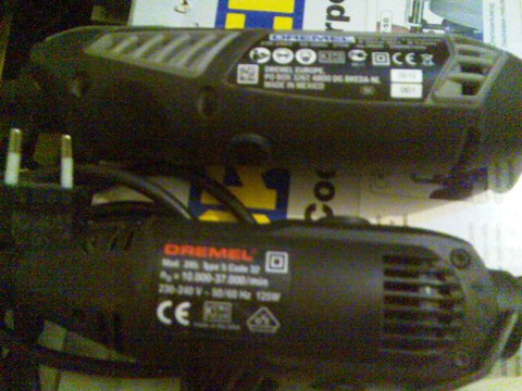

Και εμενα εδω και καμποσο καιρο το dremel ακουγεται περιεργα και μερικες φορες
χανει τις στροφες αλλα μετα απο λιγο επανερχεται!!
Εχει δυο πιθανα σημεια για καρβουνακια αλλα δεν εβγαλα ακρη!!
Γνωριζει κανεις τιποτα;
dremel 400

« Απάντηση #5 στις: Φεβρουαρίου 03, 2013, 10:09:05 πμ »
Θά τό πώ πάλι. Τά σημερινά dremel είναι ότι χειρώτερο υπάρχει στήν αγορά καί τά ποιό ακριβά. Πώς τό ξέρω? νά σάς τό πώ. Τό πρώτο dremel  πού αγόρασα ήταν τό 1980 γιά μιά δύσκολη λεπτοδουλειά πού είχα νά κάνω σέ ένα μηχάνημα.  Θυμάμαι πολύ καλά τό αγόρασα από τόν ΟΙκονομίδη σάν τότε 40 χιλιάρικα δραχμές. πολά λεπτά γιά τήν εποχή εκείνη. Χαλάλι όμως. Είναι τό γνήσιο made  USA.  τό δουλεύω από τό 1980 ανελοιπώς  δέν μέ άφησε ποτέ καί μέ έκανε ότι κιάν έκανα άψογα. ¨Εχω από τα΄σημερινά άλλα δύο Made mexiko   από τήν πρώτη κιόλας φορά πού τό χρησιμοποίησα βγήκε πέ. τό πήγα πίσω ευτυχώς τό πήρα από τήν Θεσσαλονίκη τά παιδιά πολύ σωστά μού τό αλλάξαν μέσα σέ δύο μέρες μέ καινούριο. φυσικά καί αυτό πού πήγα πίσω καινούριο ήταν. Αυτό τώρα όταν τό θέλη παίρνη μπρός όταν δέν θέλη δέν δουλεύη μέ τίποτα. Τό άλλο πού έχω εκεί πού δουλέυη σταματάει χωρίς λόγο καί καμιά μέρα θά φάω κανένα δάκτυλο. Αυτά τά λέω από πείρα στά τρία διαφορετικά dremel πού έχω. Καί φυσικά όλα τά σημερινά επώνημα εργαλεία δέν έχουν καμία σχέση μέ τά παλαιά.

« Απάντηση #6 στις: Φεβρουαρίου 03, 2013, 12:41:26 μμ »
σωστός ο Χρήστος. Το ίδιο έπαθα κι εγώ. Ξεκινούσε όποτε ήθελε κλπ. Το άλλαξα με καινούριο, αλλά μετά από 3 μήνες άρχισε κι αυτό να κάνει νούμερα. Ίσως να είναι χρήσιμο να μάθουμε πως αλλάζουμε καρβουνάκια, που τα προμηθευόμαστε, το εδωτερικό του dremel κλπ

« Απάντηση #8 στις: Φεβρουαρίου 04, 2013, 07:42:33 πμ »
Μιας και το συζητησαμε πηγα εχθες να αλλαξω τα καρβουνακια και με το που εβγαλα το πλαστικο πορτακι εσπασε η υποδοχη που κραταει το ελατηριο και βγηκει off το εργαλειο!
Να δω τωρα αν θα βρω το ανταλλακτικο!
