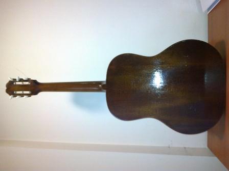

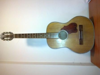

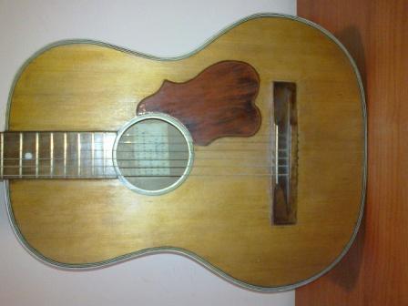

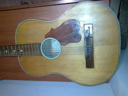

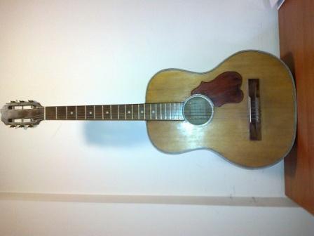

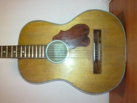

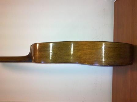

Θα ξανατραβήξω γενικές και ειδικές φωτογραφίες μπας και βγάλουμε καμιά άκρη. Πάντως ενήλικας δεν χωρούν τα δάκτυλά του για να παίξει κλασική μουσική σε αυτές τις αποστάσεις των χορδών, και υπάρχει και έντονη καμπυλότητα στην πλάτη της κιθάρας, εκτός αν έχει κατασκευαστεί μόνο για παιδικά δάκτυλα.

« Απάντηση #20 στις: Δεκεμβρίου 07, 2012, 03:37:07 μμ »
Απ: Αλλαγή Ταστιέρας - Κόστος
« Απάντηση #21 στις: Δεκεμβρίου 07, 2012, 07:37:23 μμ »
Φιλαράκο μου δεν μας έδειξες το κυριότερο την ετικέτα που γράφει την προέλευση και επίσης αν μπορείς να δεις με το χέρι ψηλαφιστά η με κάποιο μικρό δυνατό φακό που θα τον βαλεις μέσα στο σώμα της κιθάρας στο σκοτάδι  τα καμάρια.
Οι θέσεις των καμαριών θα μας δείξουν αν είναι για πλαστικές ή μεταλικές χορδές.
Πάντως η θέση του καβαλάρη στο σώμα θυμίζει περισσότερο κλασική κιθάρα αν και το όλο σχέδιο θυμίζει κάποιου τύπου λαικής κιθάρας με μήκος χορδής στο μετρικό σύστημα πχ 65εκ.

« Απάντηση #22 στις: Δεκεμβρίου 08, 2012, 09:55:50 πμ »
Θα ξαναβγάλω φωτογραφίες. Η ετικέτα γράφη Σιακοτός Τρίπολη. Αλλά αυτό δεν έχει και πολύ σημασία.
Πάντως σε 3 οργανοποιόυς που έστηλα φωτογραφίες , και οι 3 μου είπαν ότι είναι λαική κιθάρα , με μεταλλικές χορδές.
Για να είμαστε όμως σωστοί, θα βγάλω και τις επιπλέον φωτογραφίες, και θα προσπαθήσω να δώ διάταξη καμαριών. (έχω την εντύπωση ότι έχει παράλληλο οπλισμό, κάθετο στις χορδές δηλαδή, όπως τα λαούτα και τα μπουζούκια).
Ευχαριστώ πολύ για τις απαντήσεις. Ελπίζω να βγάλω άκρη σύντομα ~
« Απάντηση #23 στις: Δεκεμβρίου 08, 2012, 03:10:31 μμ »
Επειδή ειναι τελικά Ελληνικής προέλευσης ειναι πιο πιθανό να έχει παράλληλο οπλισμό και κλίμακα 65εκ
