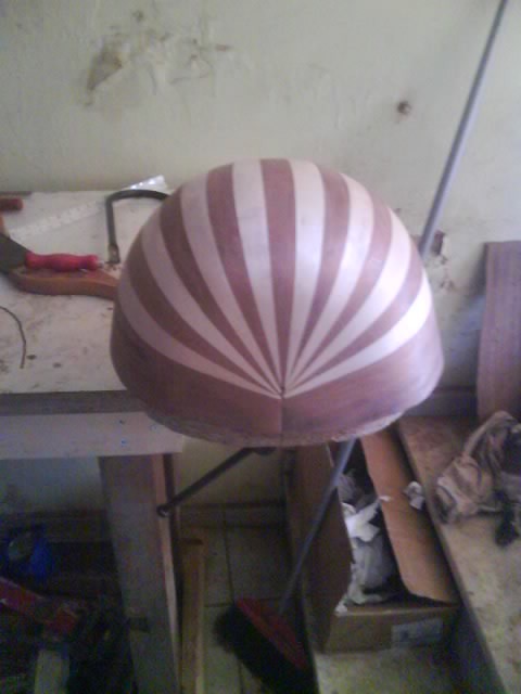

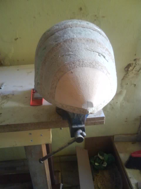

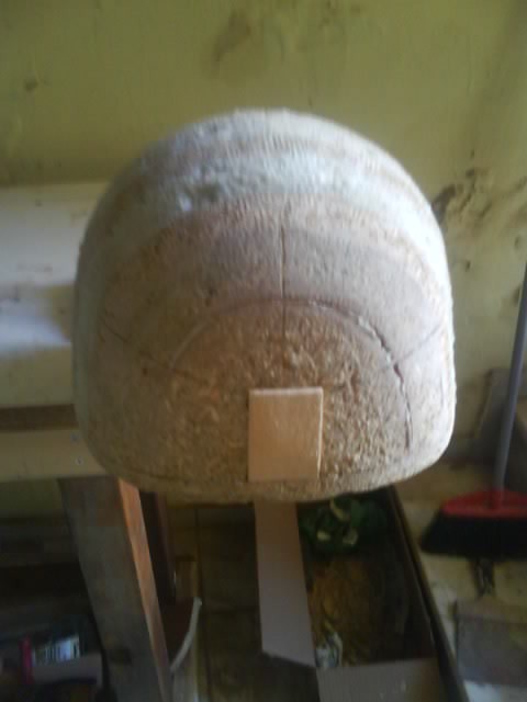

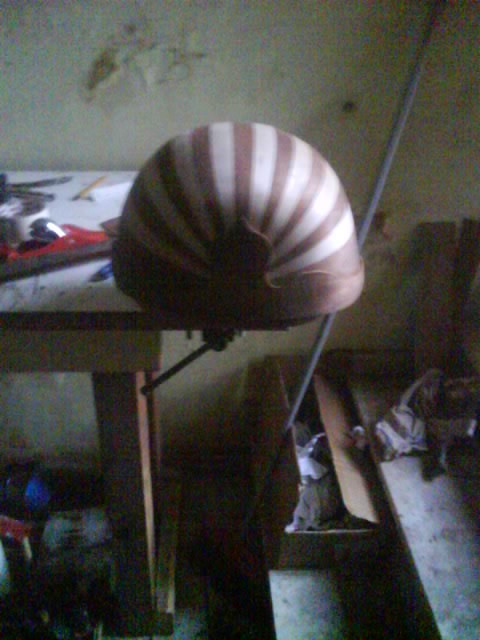

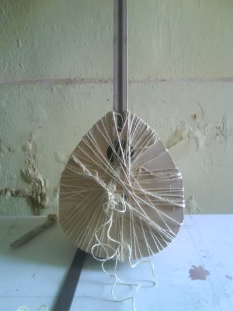

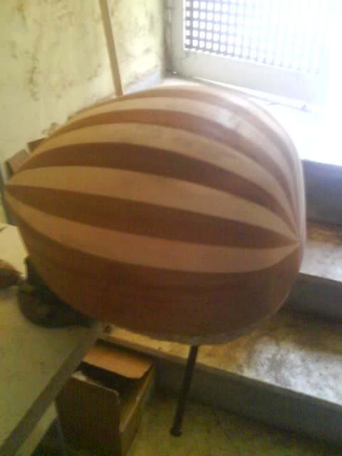

ενα τριχορδακι απο σφενδαμι και μαονι που ελπιζω θα τελειωσω μεχρι το σαββατοκυριακο ,το σχεδιο για το καλουπι ειναι του βαγγελη λιγο πειραγμενο.τα υλικα για το σκαφος και το καπακι ειναι απο το σοφιανο .

πραγματικα παρα πολυ ωραιο μπραβο ρε πανο

ΚΑΙ  ΠΟΛΥ ΟΜΟΡΦΗ ΚΟΛΑΝΤΖΑ

Ναι! η κολάντζα και το σμίξιμο στον τάκο πολύ καλή ιδέα
Θα συμφωνήσω κι εγώ ότι το ταίριασμα των ντουγών στον πίσω τάκο είναι πάρα πολύ καλό.
Αλλά και η κολάντζα όλά τα λεφτά.
Μπράβο ρε Πάνο!!!!

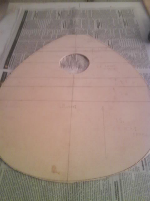

ΤΟ ΟΤΙ ΤΟ ΣΚΑΦΟΣ ΕΙΝΑΙ ΠΑΝΕΜΟΡΦΟ ΤΟ ΕΙΠΑ ΠΑΡΑΠΑΝΟ. ΕΧΩ ΜΙΑ ΑΠΟΡΙΑ ΟΜΩΣ.........ΤΟ ΚΑΛΟΥΠΙ ΠΟΥ ΔΕΙΧΝΕΙΣ ΔΕΝ ΣΥΜΒΑΔΙΖΕΙ ΜΕ ΤΟ ΣΚΑΦΟΣ ΠΟΥ ΕΒΓΑΛΕΣ. ΤΙ ΓΙΝΕΤΑΙ? ΣΟΥ ΒΓΗΚΕ ΛΑΘΟΣ ΚΑΙ ΠΑΤΩΝΤΑΣ ΤΙΣ ΔΟΥΓΙΕΣ ΣΤΟΝ ΑΕΡΑ ΤΟ ΣΥΝΕΧΙΣΕΣ ?

Μπράβο. Πολύ όμορφη κατασκευή και τα ξύλα κάνουν ωραία αντίθεση.

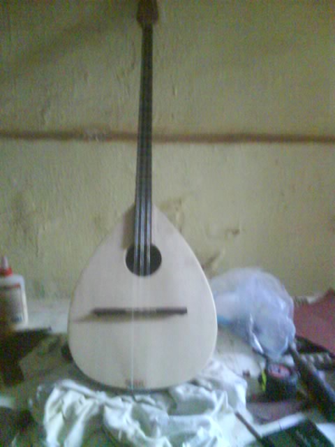

καλησπερα και ευχαριστω ,κωστα εχεις δικιο η φωτο ειναι απο αλλο καλουπι  τα μπερδεψα.σημερα περασα τα κλειδια και τη χορδιερα και μολις εβαλα χορδες καταλαβα οτι εχω κανει πατατα,εχασα τα κεντρα και κολλησα στραβα τη ταστιερα οποτε εβαλα τη χορδιερα 2 χιλιοστα πιο αριστερα για να ειναι σωστα οι χορδες ,πολλα νευρα τελοσπαντων ακουσα τη φωνουλα του και ηρεμησα λιγο, τασταρει ακομα προς τα κλειδια λογω κλισης που ελπιζω να τραβηξει σε λιγες μερες και ο καβαλαρης μου βγηκε ψηλοτερος  απο οτι ηθελα 1,4 .τωρα υπομονη

Εφτιαξες ονειρεμενο σκαφος, αλλα βλεπω πολυ μεγαλο καβαλαρη και ουτε ενα συριτακι στο σκαφος.Στολισε το λιγο

Φίλε Πάνο το σκάφος σου είναι από τα πιο συμμετρικά που έχω δει,εύγε φίλε μου!
