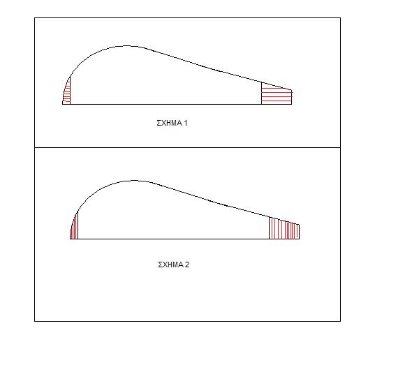

« Απάντηση #4 στις: Νοεμβρίου 11, 2012, 12:48:50 μμ »
Τα νερά από τα ξύλα για τους τάκους πως πρέπει να είναι κάθετα η οριζόντια στο σκάφος ?? μου φαίνεται από άποψης αντοχής το σχήμα 2 ( κάθετα) είναι πιο σωστό ε?
