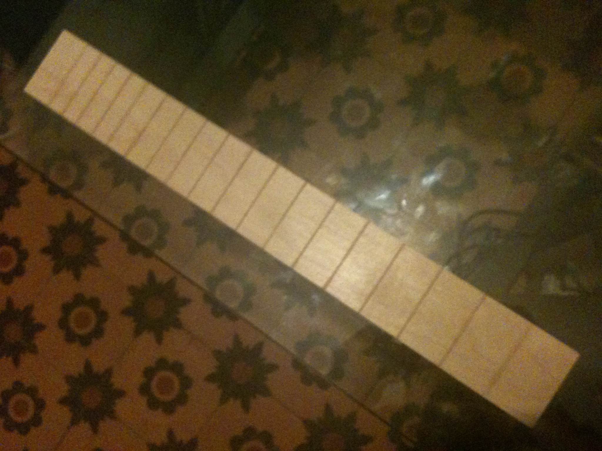

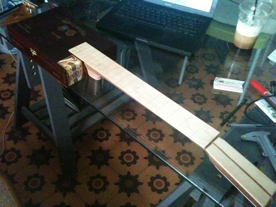

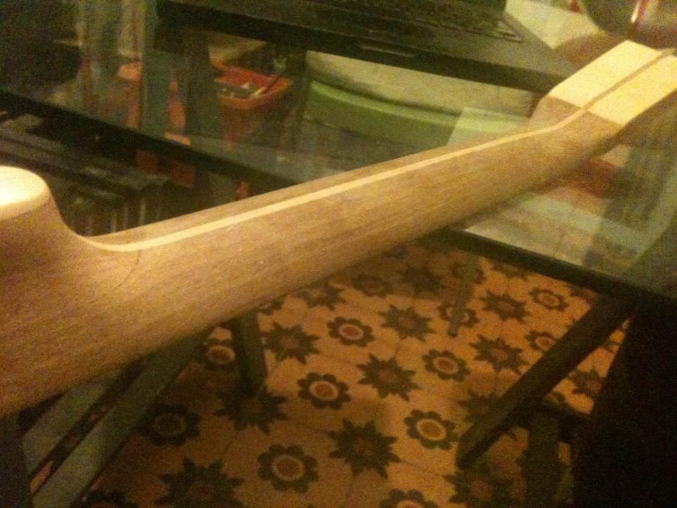

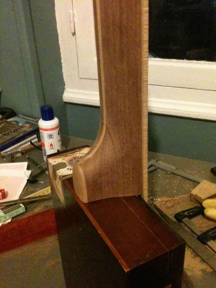

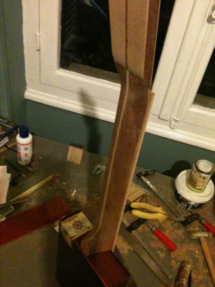

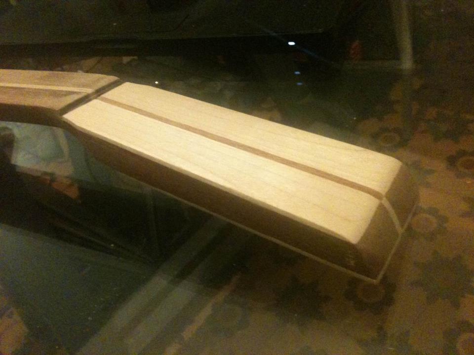

Ανακυκλωση ωρα μηδεν χρησημοποιωντας ενα μπρατσο απο μαονι απο παλιοτερο προτζεκτακι, εχω ξεκινησει την κατασκεβη ενος 5χορδου με κλιμακα 24,4'' και 19 ταστα...εκανα την αποπειρα και το εκοψα στη μεση και το ξανακολησα με κοντρα σφενδαμου*. Σφενδαμος θα ειναι και η ταστιερα...
*σχολια για την παραλογη ισως αυτη επιλογη ευπροσδεκτα...

Συμφωνω με τον Τριανταφυλο, τα οργανα σου ειναι ιδιαιτερα και πανεμορφα!
Και δεν βρισκω καθολου παραλογη την επιλογη σου. Απεναντιας, ειναι ωραια αισθητικη παρεμβαση και συμβαλει και στην ακαμψια του μπρατσου.

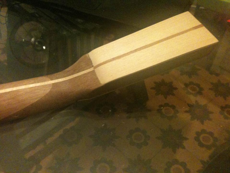

Σας ευχαριστω για τα καλα σας λογια...σκοπος του φιλετου σφενδαμου ηταν και η ακαμψια μιας και θα γινει 5 χορδο, οπως και η κληση στο head stock και η κλιμακα θα βοηθησει πιστευω σ αυτο...Νασο, χωρις πλακα, το εχω δρομολογισει...η "τεχνη" του cigar box guitar οπως it's a found art...κατα το ημισι βεβαια, κι οσον αφορα τα σκαφη τους, γιατι οπως και να 'χει το μπρατσο δεν μπορει να ειναι εν σκουποξυλο, ουτε ετοιματζιδικα μπρατσα απο φθηνες κιθαρες...δεν εχει και πλακα, ετσι δεν ειναι ρε παιδια???

...και η ταστιερα...παει καλα η βδομαδα...

Πωωωωω... ρε π@υστη μου.. πολύ όμορφο μπράτσο...
Καλή συνέχεια φίλε Σταμάτη...
