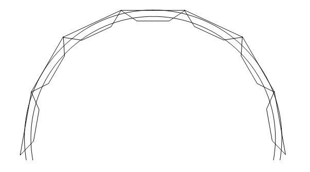

Φίλε μου είναι καθαρώς θέμα γεωμετρίας. Αν υποθέσουμε ότι το σκάφος του κανονικού μπαγλαμά έχει ημιπερίμετρο περίπου 20 εκ. (για ακτίνα 6 εκ.) τότε οι καθαρές ντούγες (χωρίς τα πλαϊνάρια) θα πρέπει να έχουν μέγιστο φάρδος περίπου 3 εκ.
Αυτό δεδομένης της κλίσης θα πρέπει να είναι δύσκολο να ταιριάξουν και για να μπορέσουν να λειανθούν οι εξωτερικές γωνίες θα πρέπει να έχουν πάχος (το υπολογίζω χονδρικώς) σχεδόν 5 χιλ. πράγμα πάρα μα πάρα πολύ δύσκολο κατά τη γνώμη μου.
Το παρακάτω πρόχειρο σχέδιο σε κλίμακα 1:1 έχει φάρδος μπαγλαμά 12 εκ. και νομίζω ότι καταδεικνύει την μεγάλη δυσκολία του εγχειρήματος.

τοτε πως υπολογίζουμε τον ιδανικο αριθμο ντουγών ανάλογα με το κάλούπι υπάρχει κάτι που πρέπει να μετρήσω για να τον βρω?
7-9 μπαγλαμας 11-12 τζουρας 15-19 μπουζουκι. βεβαια το μπουζουκι του καθενος ειναι προσωπικη του υποθεση δεν υπαρχει σωστο και λαθος, υπαρχει το μουσικο οργανο και το "γκαζουκι". το μπουζουκι λενε ειναι μισο οργανο. ποτε δεν τελειοποιηθηκε. στα τουρκικα μπουζουκ σημαινει χαλασμενο. οι ριζες του βεβαια κρατουν απο αρχαιοτατων χρονων, ειναι απογονος της ελληνικης πανδουριδας..........
