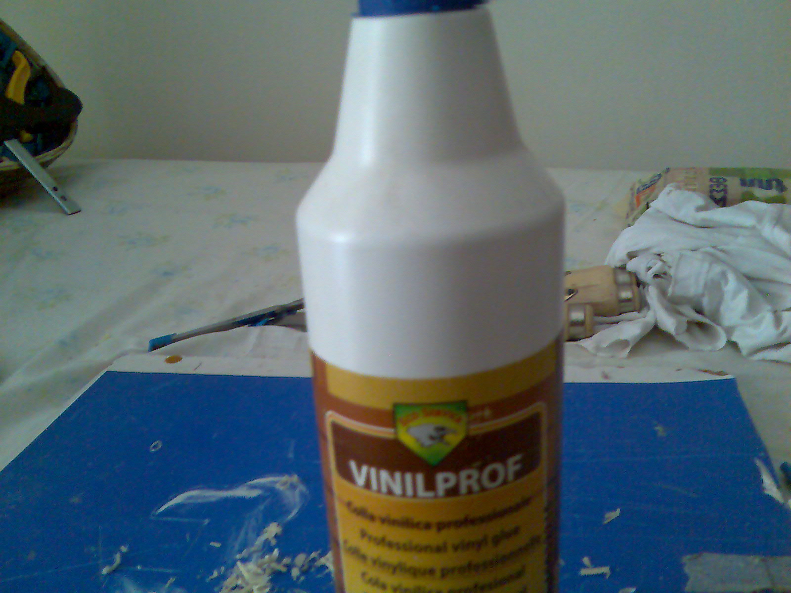

μετά από τήν κατασκευή 24 οργάνων απέκτησα μία σχετική εμπειρία σχετικά μέ τίς κόλες, καί πάλι στό τελευταίο τρίχορδο πού έκανα τήν πάτησα καί εγώ σάν αγράμματος,Σπάω τό κεφάλι μου νά καταλάβω τί εύτεξε καί μέ δίπλωνε τό μάνικο τόσο πολύ.Τό τελικό συμπέραζμα καί σίγουρα 100% διμηουργήθηκε από τήν χρησιμοποίηση κακής κόλας.ΟΙ κόλες που δουλεβω είναι μπράτσο καράουλο καί μόρσο τίτεμποντ ,δέν είχα πρόβλημα κανένα σέ μπουζούκι σέ μπαγλαμά αλλά καί σέ τζουρά πού έχει καί αυτό λεπτό μάνικο καί πάντα μέ τά ίδια ξύλα.Επειδή μέ τελείωσε ή τίτεμποντ καί λόγο τού   ότι  δέν μπόρεσα νά βρώ χρησιμοποίησα μία κολόκολα ιταλική τήν δείχνω παρακάτω καί η οποία μέ διμιούργησε τό πρόβλημα αυτό. Τά κομάτια τού μπράτσου τά κόλησα μέ τήν κόλα αυτή τό δέ καράουλο καί τό μόρσο μέ τσίτα -τσίτα πού εύθασε μέ τίτεμποντ. ¨αν καί δίπλωσε τό μάνικο οι κολήσεις μέ τήν  τίτεμποντ βράχος  ακλόνητος. Τελικό συμπέραζμα όλο τό σκάφος μέ ψαρόκολα μάνικο καράολο μόρσο μέ καμία απολύτως άλλη κόλα εκτός τής τίτεμποντ. Μέ τήν ευκαιρία αυτή ο μαυρομουστάκης έφερε τίτεμποντ καί τή δείνη 8 ευρώ τό μπουκάλι τού μισού κιλού από τό οποίο γεμίζης ακριβώς 2,5 μπουκάλια τών 237 γραμ οπότε κατεβαίνη τό κόστος
και ο Χρήστος έχει δίκιο! Η κόλα ήταν noname
Δοκίμασα να λουστράρω το πίσω μέρος του καράολου με αυτή
στέγνωνε υποτίθεται σε 5 λεπτά... Παρ όλα αυτά την επόμενη ημέρα η επιφάνεια ήταν σα.. ζελέ που δε στέγνωσε πολύ καλά.
Άρα το πιθανότερο ήταν η κακή ποιότητα κόλας
