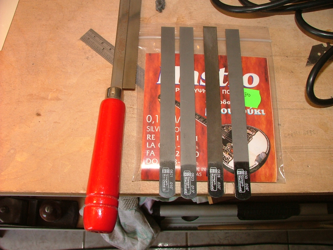

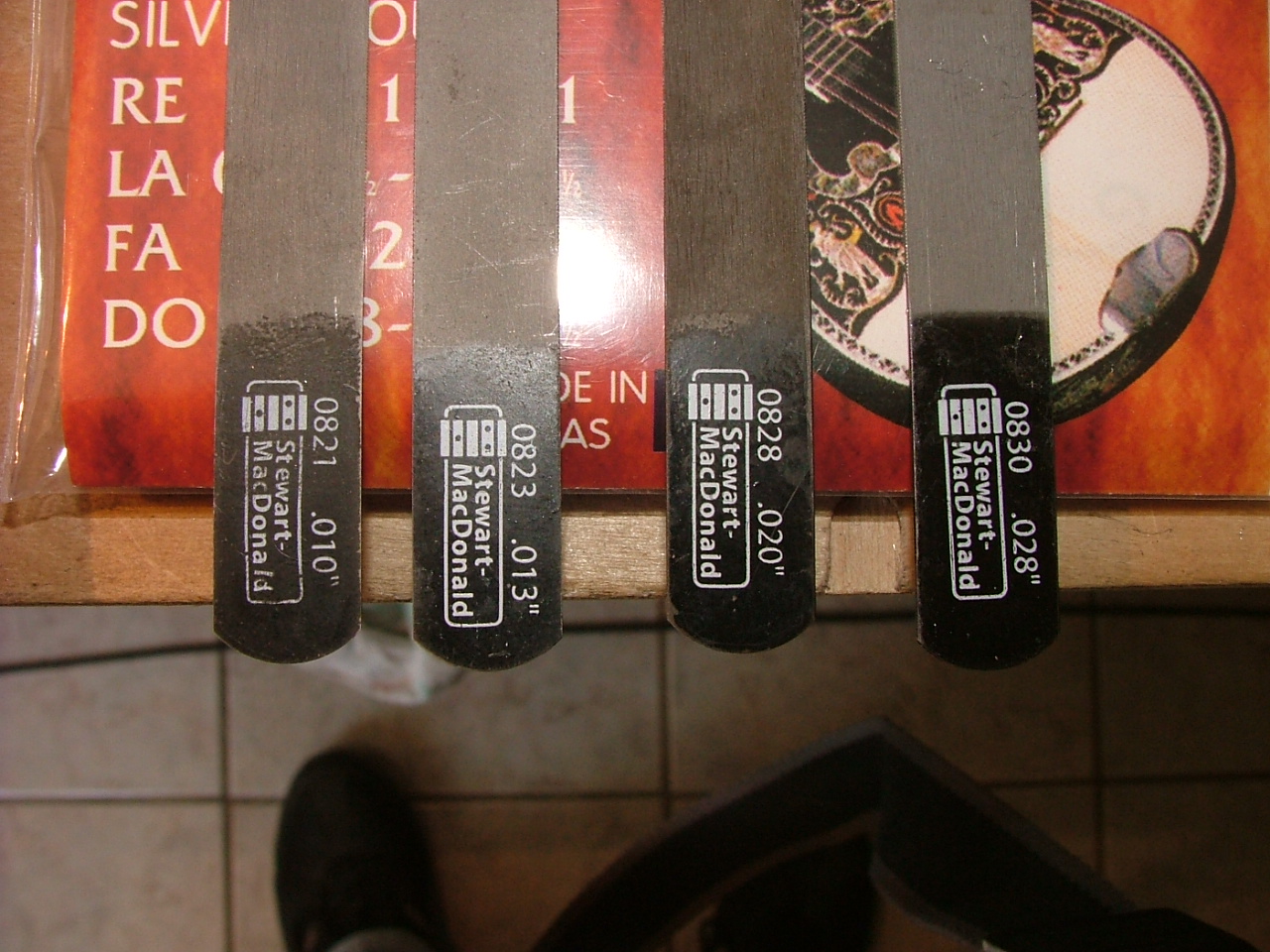

Φιλε getit τι εννοεις θα περασεις ατσαλοσυρμα?
Φιλε BLEKOS κι εγω φετος το εμαθα το κομματι.Νομιζω με τα κοκκαλα κατι δεν παει καλα.Με τι χαραζονται για να μπουν οι χορδες?Εγω εκανα χαρακιες με ενα πολυ ψιλο δισκοπριονακι της PARKSIDE....
ΧΩΡΙΣ ΕΝΟΧΗ...
Απ: ΤΡΙΧΟΡΔΟ ΚΑΡΎΔΙΑ
« Απάντηση #17 στις: Αυγούστου 23, 2012, 09:42:44 μμ »
Εγώ τις χαρακίες στο μπαγλάμα(τη δεύτερη φορά) τις έκανα χαράζοντας αρχικά με κοπιδι υπό μεγεθυντικό φακό:)    Κατόπιν άρχισα με υπομονή να σύρω τις χορδές στα αυλάκια για να μορφοποιηθούν (θεωρητικά πάντα). Την πρώτη φορά τα χάραξα με λεπτό σιδεροπρίονο και οι χορδές κολυμπουσαν η βούλιαζαν με αποτέλεσμα να χάνεται ο ήχος,εκεί με έπιασε κρύος ιδρώτας γιατί μου πέρασε από το μυαλό η πιθανότητα ότι θα χρειαζόταν ξανά διάλυση! :) Πάντως η κανονική χάραξη γίνεται με τα ειδικά λιμακια.
Απ: ΤΡΙΧΟΡΔΟ ΚΑΡΥΔΙΑ
« Απάντηση #18 στις: Αυγούστου 24, 2012, 09:29:48 πμ »
Νίκο ο πιο ασφαλής τρόπος χάραξης είναι με ειδικά λιμάκια. Κοστίζει λίγο αλλά κάνεις καλή δουλειά
