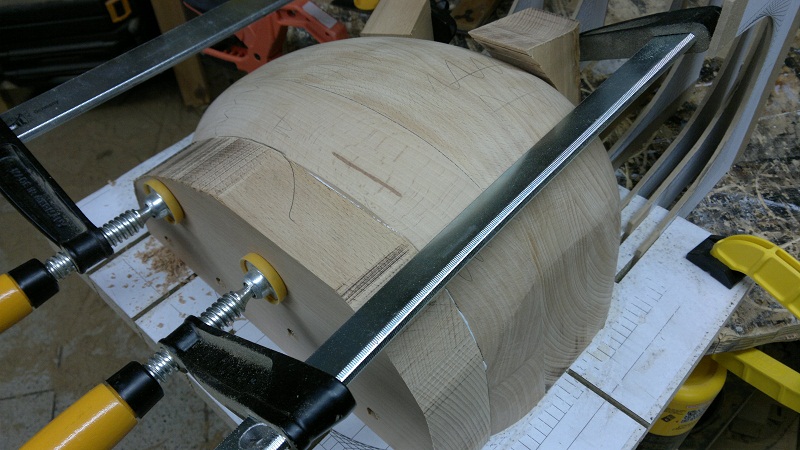

Η σημερινή εξέλιξη του καλουπιού: διαμορφώθηκε πλήρως η πέμπτη φέτα και κολλήθηκε η έκτη.
Αυτή είναι που έχει την περισσότερη δουλειά στο τρίψιμο καθώς οι κλίσεις πλέον μεγαλώνουν πολύ!!!!
Ας είναι καλά το "κατσαρολάκι" της BOSCH!! :D :D :D

Τριαντάφυλλε απο οξυά είναι το καλούπι?
Τι το βάνεις το παλιόξυλο και σκληρό ειναι και να ξεκολάει θέλει  :)
Πάντως καθαρή δουλειά φαίνεται :)
Νάσο η οξυά πράγματι είναι απ' τα πιο σκληρά εγχώρια ξύλα. Και για καλούπι πιστεύω ότι είναι απ' τα καταλληλότερα. Δυσκολοδούλευτο βεβαίως αλλά γι' αυτό το λόγο επειδή το τρίβω με ένα γερό εργαλείο δεν μου κάνει ίσιες επιφάνειες εκεί που δεν πρέπει.
'Οσον αφορά τώρα για ξεκολλήματα μέχρι τώρα ότι έχω φτιάξει από οξυά δε μου παραπονέθηκε κανείς. Θέλει πολύ γερές πιέσεις ώστε η ξυλόκολλα (ότι ξυλόκολλα και να είναι) να εισχωρήσει μέσα στο ξύλο και να κολλήσει γερά. Έχω μάθει οι επιφάνειες που θα κολλήσω να εφάπτονται σχεδόν απολύτως.
Γι' αυτό το λόγο κάποιες φορές επιμένω ότι δεν επιτρέπεται να υπάρχουν ανοχές σε ενώσεις μάνικων που θα γεμίσουν με κόλλα ακόμα και με εποξειδική ή πολυουρεθανική.
Υ.Γ. Το πρώτο μπουζούκι που θα φτιάξω θα είναι από οξυά!!!!!!! Σε τι ποσοστό ακόμα δεν το έχω αποφασίσει. Μπορεί να είναι και ολόκληρο έτσι για αρχή μια που δε σκοπεύω να ξοδεύω λεφτά σε ακριβά ξύλα και να τα χαραμίζω έτσι άσχετος που είμαι!! ;D ;D ;D
