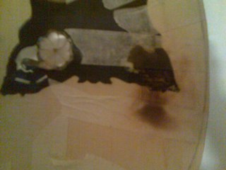

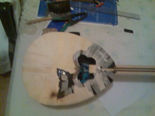

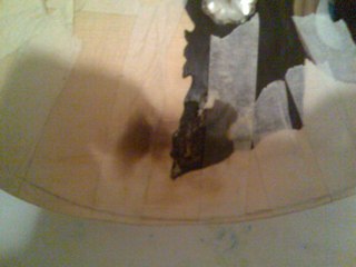

Τί κάνω στήν περίπτωση αυτής τής μακακίας? Αλάζω τήν φιγούρα ? Στοκάρω μέ μαύρο στόκο τήν ζημιά ? ¨Η βάζω τσόντα τό καμένο κοματάκι? Αυτό τό σελουλόιντ καί μέ τόν αέρα παίρνη φωτιά. Νά φανταστήτε πάνω στό σηδέρωμα είχα χαρτόνι 1 μμ χοντρό καί πάλι έλειωσε. Προσοχή.

Ζόρικη κατάσταση. Και είναι σχεδόν τελειωμένο. Προσωπικώς νομίζω ότι το κάψιμο του καπακιού είναι το σοβαρότερο πρόβλημα καθώς η φιγούρα πιστεύω ότι είναι σχετικώς εύκολο να αντικατασταθεί. Έχω λοιπόν να προτείνω τις εξής λύσεις που πιθανώς, επειδή σε γνώρισα, τις έχεις ήδη σκεφτεί.
1) Η πιο ανώδυνη, της οποίας όμως το αποτέλεσμα εξαρτάται από το βάθος του καψίματος και το πάχος του καπακιού, είναι το τρίψιμό του μέχρι να εμφανιστεί καλό ξύλο (δεν είμαι και πολύ αισιόδοξος όπως το βλέπω).
2) Επέκταση της φιγούρας ώστε να καλυφθεί το καμένο.
3) Βάψιμο του καπακιού με κάσια ώστε να αποκτήσει ένα ομοιόμορφο καφετί χρώμα (την προτείνω γιατί βαμένο καπάκι με κάσια έχω δει σε ένα τζουρά και αισθητικώς δεν μου χτύπησε άσχημα). Αυτή μπορεί να συνδυαστεί και με κατ' αρχάς τρίψιμο του καπακιού ώστε να μειωθεί όσο μπορεί η ένταση του καψίματος.
4) Αντικατάσταση του καπακιού.
Όλα αυτά βεβαίως ως λύσεις για ένα πρόβλημα που θα μπορούσε να μείνει και ως έχει.
Αυτά.

δυσκολευωμαι να καταλαβω τι πηγες να κανεις. Τι δουλεια εχει το σιδερο εκει πανω? Μονο για να βγαλουμε φιγουρα σιδερονουμε. Για κοιτα μην εχει ξεκολησει και το καπακι απ τη ζεστη.Τελος παντων εγω θα την εβγαζα και θα την αλλαζα ολοκληρη ( για να κοιμαμαι και σαν ανθρωπος) αφου εγινε που εγινε.Βγαλτη με πιστολακι σιγα σιγα, μετα σπατουλα, και αντεγραψε τη ακριβως.Το καψιμο στο ξυλο γεν μπορει να ειναι τοοοσο βαθυ.Τριψτο να φυγει.Και κατι ακομα.................οταν πιανουμε να δουλεψουμε με τετοια διαολου πραγματα ( ΣΙΔΕΡΟ-ΠΙΣΤΟΛΑΚΙ) πρωτα ρψταμε τις ...γυναικες!!!!!!!Ξερουν περισοτερα απο μας

βρέ Κωνσταντή τό καπάκι τοποθέτησα μέ ψαρόκολλα καί πήγα νά τό σηδερόσω . Εσύ όταν βάζης καπάκι μέ ψαρόκολλα δέν τό σηδερώνης.Μ.εχρι νά βάλης τήν κόλλα σέ όλο τό καπάκι ήδη η κόλλα έχη παγώση . Νά γιατί έβαλα τό σήδερο

  Τριαντάφυλλε τό καπάκι δέν έπαθε απολύτως ΄τποτα η φυγούρα έλιωςε άν καί επάνω στό καπάκι όταν τό σηδερώνω βάζω ένα πολύ χοντρό χαρτόνι γιά τό λόγο αυτό αλλά δυστυχώς  τήν έπαθα σάν αγράματος  .Εμπάς εν περιπτώσει έβγαλα τήν φυγούρα καί θά βάλω άλλη

Υπαρχουν καποια λευκαντικα προιοντα ξυλου τα οποια ειναι καταλληλα για λευκανση ξυλου, αφαιρεση λεκεδων καθως και σημαδιων απο καψιμο. Τα βρισκουμε με τη γενικη ονομασια "bleach". Δυστυχως δεν γνωριζω τιποτε παραπανω γιατι οι αναφορες που εχω ακουσει γι'αυτα προερχονται απο ξενα φορουμ που επισκεπτομαι.
