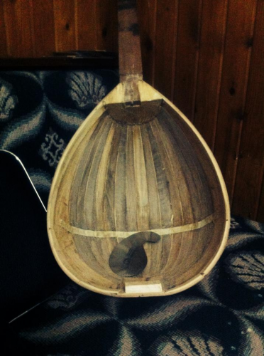

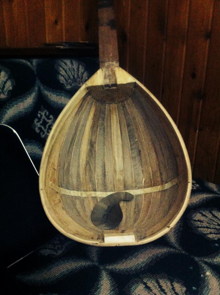

ξεκινησα να κανω ενα παλιο 4χορδο ενος φιλου σε 3χορδο.. ηταν αγορασμενο απο βουλγρια προ 25ετιας και καθοταν στην ακρη οπου εσπασε το καπακι..(3 κοματια  εξ αρχης..) και πηρε απο τον τακο... εβγαλα καπακι καθαρισα με ξυστρα μεσα κατι αλουμινοχαρτα!!!! και τωρα θελει κολλημα ο τακος.. πως ομως? να ριξω κολλα οπου παει πισω απο τον τακο κ μετα να το σταθεροποιηασω ωσπυ να κολλησει...η κανουμε κατι αλλο?

κατα τη γνωμη μου πριν κανεις οτιδηποτε βγαλε ενα καλουπι του τακου οπως ειναι ωστε να σφιξεις μετα. Κατοπιν ξεκολλας ολες τις δουγιες, απο ττην πλευρα του τακου, τιςκαθαριζεις καλα, καθαριζεις και τον τακο, και κολλας απο την αρχη ολες μαζι οπως ειναι. Εδω θα σου χρειαστει το καλουπι που πηρες αρχικα ετσι ωστε να σφιξουν ολες μαζι. Αν βρω θα σου στειλω μια παρομοια φωτογραφια απο επισκευη λαουτου.
εδω ειναι η σελιδα οπου δειχνει το ιδιο προβλημα σε λαουτο του 1860, και πως ο κυριος Σπουρδαλακης το εφερε στα ισια του.....
http://music-instruments.gr/gr/neorion-laouto-apokatastasi.pdf

το περιμενα οτι η αμεση απαντηση θα ηταν απο τον κωστα!!! κ περιμενα κατι ποιο ευκολο...αλλα θα το παλαιψω...πρεπει να βγαλω ομως κ το μανικο πρωτα..

αν δε με γελαει η οραση μου το μανικο σου ειναι απο αυτα με την σφηνα στο μορσο ετσι? Προσεχε πολυ μ αυτο..........νερακι και πιστολακι για τα μαλλια και υπομονη

ναι απο αυτο ειναι κωστα..εχει οντως μια σφηνα μεσα!

οκ ...το πρωτο λοιπον που θα κανεις ειναι να βγαλεις τη σφηνα.

αφου θα βγει το μανικο μαζι με τον τακο..γιατι να βγαλω τη σφηνα ?εκτος αν χωρισουν κ αυτα... να δουμε κ τι κολλες εχουν επανω..μηπως δεν θελει πιστολακι αλλα πολυβολο..χαχαχααχ

προχωραμε ως εδω καλα..εχει βγει μανικο και τακος ο οποιος ηταν σκισμενος...τωρα τριβουμε καθαριζουμε....και βλπεπουμε στην συναρμολογηση τι θα γινει!
