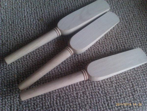

Καλησπέρα σας!!
Προχθές αγόρασα από Μαυρομουστάκη 3 κλειδιά ξύλινα για πολίτικη λύρα για να μην παιδεύομαι να τα φτιάχνω μόνος (μιας και δεν έχω ακόμα τόρνο)... Το ξύλο δεν μπόρεσα να καταλάβω τι είναι! Το χρώμα του ξύλου είναι λευκό και θα ήθελα με κάποιο τρόπο να τα βάψω μαύρα (δυστυχώς δεν είχε εβένινα).. Σκέφτηκα να τα βράσω αλλά δεν βλέπω εμφανείς πόρους στο ξύλο και δεν ξέρω αν θα έχει αποτέλεσμα κάτι τέτοιο.. Από την άλλη δεν θα ήθελα να κάνω επιφανειακό βάψιμο γιατί όσο να' ναι υπάρχει φθορά με την περιστροφή τους και τις χορδές.. Τι μου προτείνετε να κάνω τελικά??
« Τελευταία τροποποίηση: Δεκεμβρίου 19, 2011, 03:33:19 μμ από dimitrismakr »
Απ: βάψιμο κλειδιών
« Απάντηση #1 στις: Δεκεμβρίου 19, 2011, 03:31:00 μμ »

« Απάντηση #2 στις: Δεκεμβρίου 19, 2011, 05:12:01 μμ »
   Δημήτρη μπορείς να τα αφήσεις μέσα σε μια λεκανίτσα στην οποία θα έχεις ρίξει μαύρη βαφή,μέχρι να τραβήξουν αρκετό χρώμα,για να μην τα βγάζεις και τα ξαναβάζεις για να ελέγχεις το πόσο τραβήξανε, βάλε στην λεκάνη και ένα ρεταλάκι ξύλου για να ελέγχεις την απορρόφηση της βαφής,βέβαια τα ξύλα τραβάνε διαφορετικά το χρώμα αλλά θα έχεις έναν καλό δείκτη.Μετά άστα να στεγνώσουν αφού πρώτα με χαρτί σκουπίσεις την περίσσια ποσότητα χρώματος.

« Απάντηση #3 στις: Δεκεμβρίου 19, 2011, 05:36:14 μμ »
Μια αλλη μεθοδος ειναι να βαλεις σε ενα γυαλινο βαζο ενα κομματι ατσαλομαλλο και ξυδι. Μετα απο 24 ωρες μπορεις να βαψεις με το διαλυμα το ξυλο. Στην ουσια ειναι μια χημικη αντιδραση με την τανινη του ξυλου, δυστυχως ομως το αποτελεσμα εξαρταται απο το ειδος του ξυλου. Καποια μαυριζουν εντελως, ενω αλλα απλως σκουραινουν λιγο.

Χίλια ευχαριστώ για τις απαντήσεις σας!!! Τώρα όμως με τόσες επιλογές μπερδέυτηκα ακόμη περισσότερο!  ;)
Όσον αφορά την βαφή, τι είδος χρώματος επιλέγουμε? Δεν μπορώ να καταλάβω και τι ξύλο είναι... μοιάζει για λεύκα πάντως..

« Απάντηση #5 στις: Δεκεμβρίου 19, 2011, 06:08:44 μμ »
Να σου πω κατι απλο που θα φανει και αστειο!
Παρε ενα απλο μαυρο μαρκαδορο ανεξιτηλο και βαψτα!
Θα παθεις πλακα ποσο ωραια θα φαινονται και για παντα!
Ετσι μου εκαναν τον καβαλαρη πριν πολλα χρονια που ηταν αλλο ξυλο και
θελαμε να το κανουμε μαυρο! Παρε ενα ρεταλι και δοκιμασε!!

« Απάντηση #7 στις: Δεκεμβρίου 19, 2011, 07:43:28 μμ »
Δημήτρη ο Μαυρομουστάκης δεν ξέρει τι ξύλο είναι να σου πει. Πάντως και σαν φλαμούρι μου μοιάζει. Αν δεν έχεις σκοπό να τα τρίψεις κι εμένα λογική και πιο εύκολη μου φαίνεται η λύση του Δημήτρη, αν και η λύση του εμβαπτισμού είναι η καλύτερη.

« Απάντηση #8 στις: Δεκεμβρίου 19, 2011, 08:44:25 μμ »
Δεν ήξεραν ούτε στον Μαυρομουστακη τι ξύλο είναι, το παιδέψαμε λίγο αλλά δεν καταλήξαμε....
Όσον αφορά τον ανεξίτηλο μαρκαδόρο μου φαίνεται απλή και αποτελεσματική λύση, αλλά από την άλλη μου μένει η εντύπωση της προχειροδουλείας! Μάλλον τελικά θα συνδιάσω τον εμβαπτισμό με την επιφανειακή βαφή, έτσι ώστε και να χτυπηθεί σε κάποιο σημείο το κλειδί η διαφορά χρώματος να μην είναι μεγάλη!

« Απάντηση #10 στις: Δεκεμβρίου 30, 2011, 12:00:24 μμ »
Τελικά αποφάσισα να μην τα βάψω.. θα τα αφήσω στο φυσικό τους χρώμα... Έχω τελειώσει σχεδόν την πολίτικη... μένουν τα λούστρα της! Θα την παρουσιάσω σε λίγες μέρες στο φόρουμ!! Ευχαριστώ πολύ για τις συμβουλές σας!!
