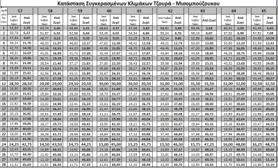

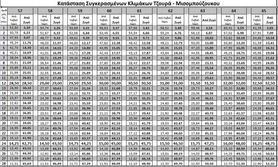

Πέραν αυτού σου δίνω μια κατάσταση με τις πιο συνηθισμένες συγκερασμένες κλίμακες για τζουρά και μισομπούζουκο εάν θέλεις να πειραματιστείς με τη θέση του καβαλάρη και να βρεις και τη θέση των τάστων.
