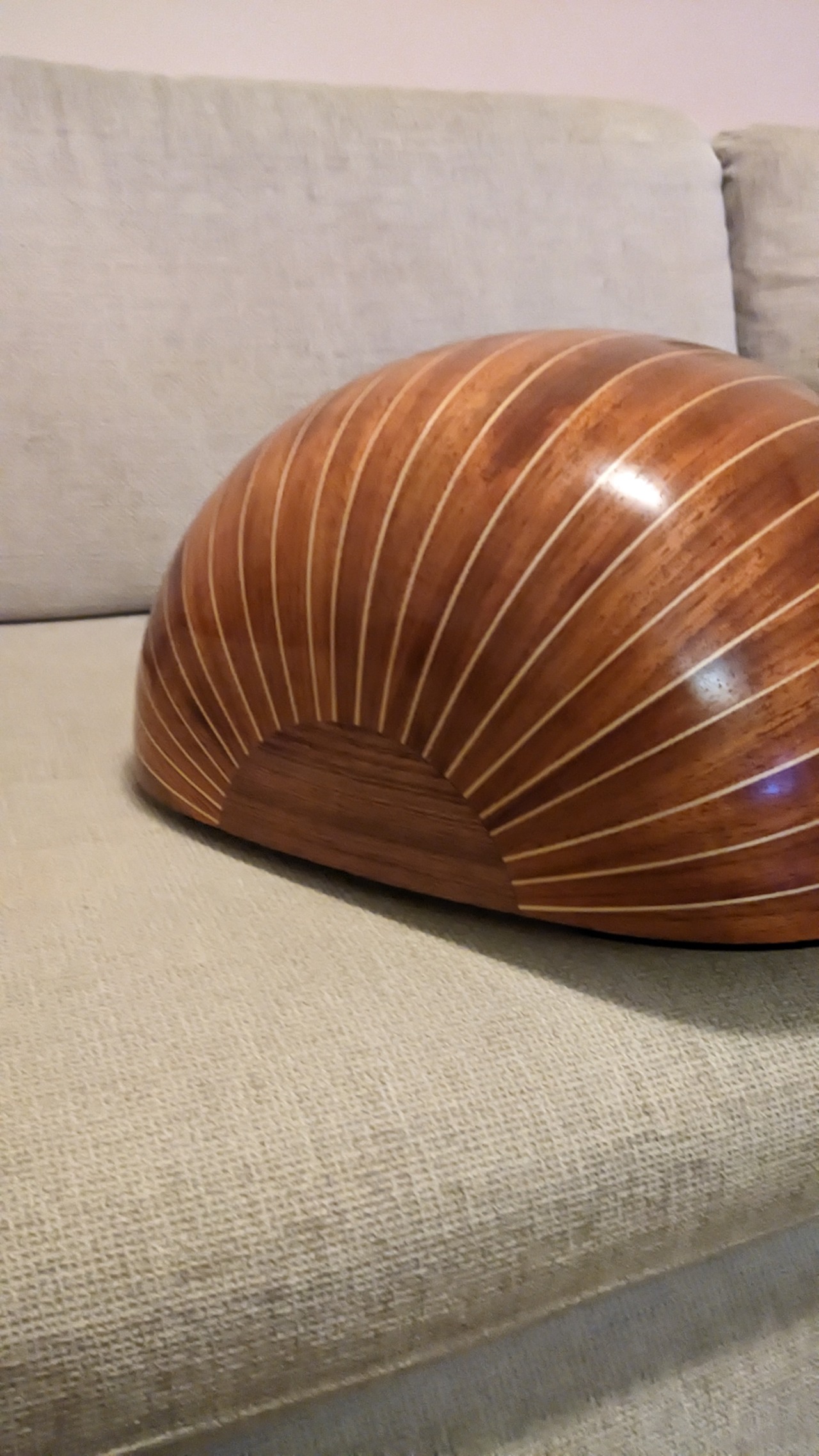

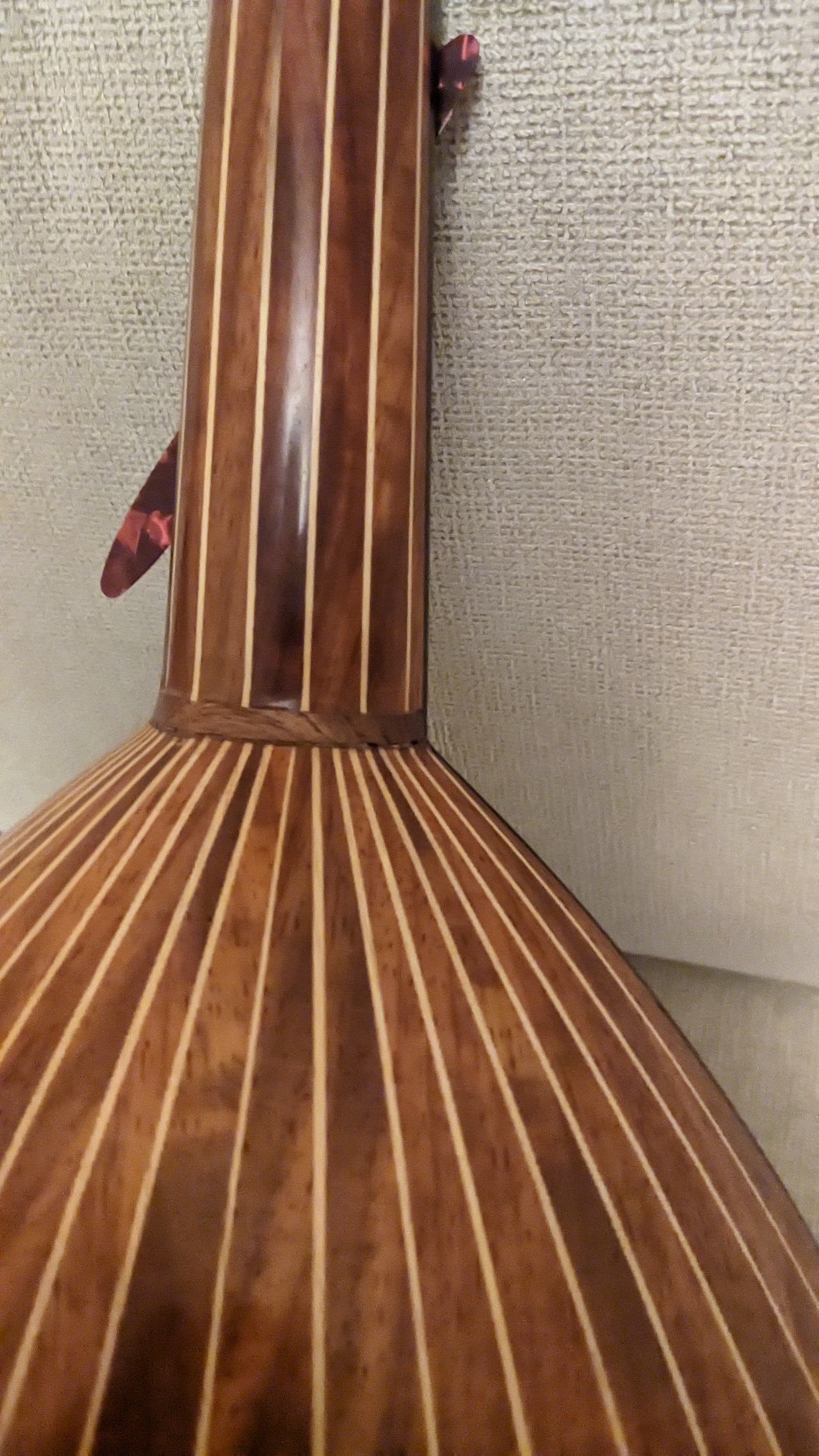

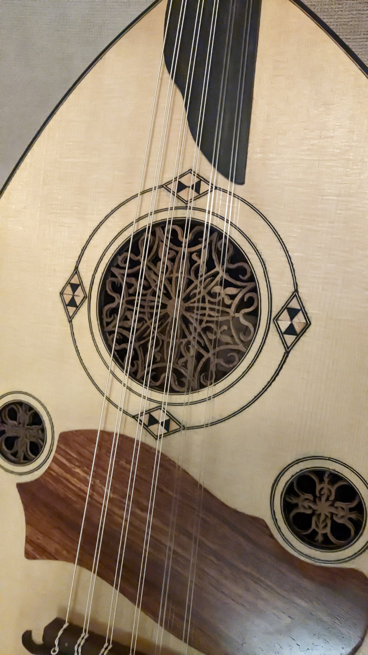

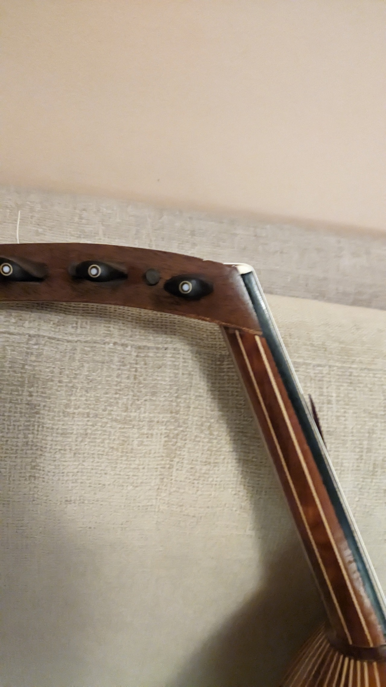

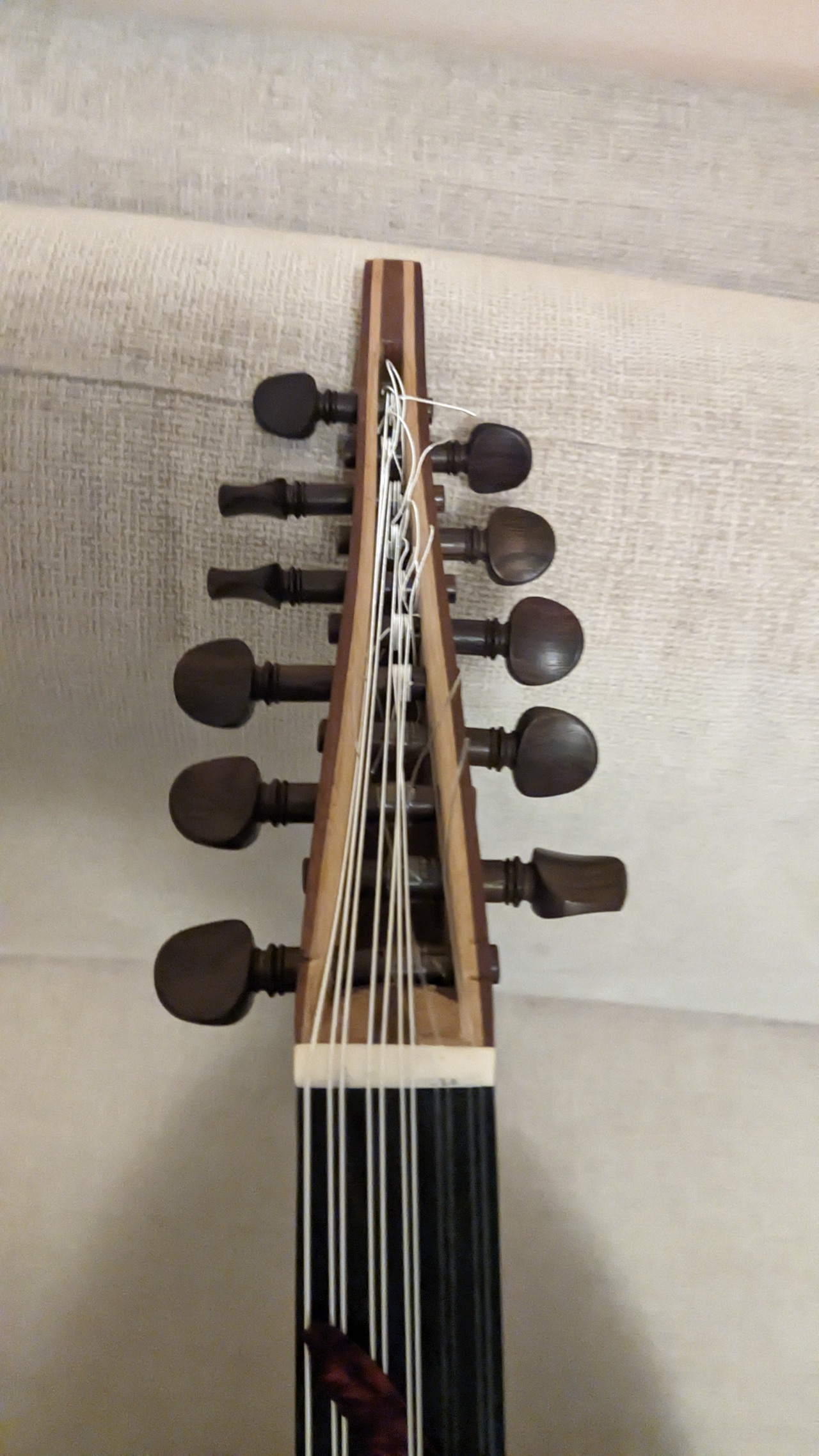

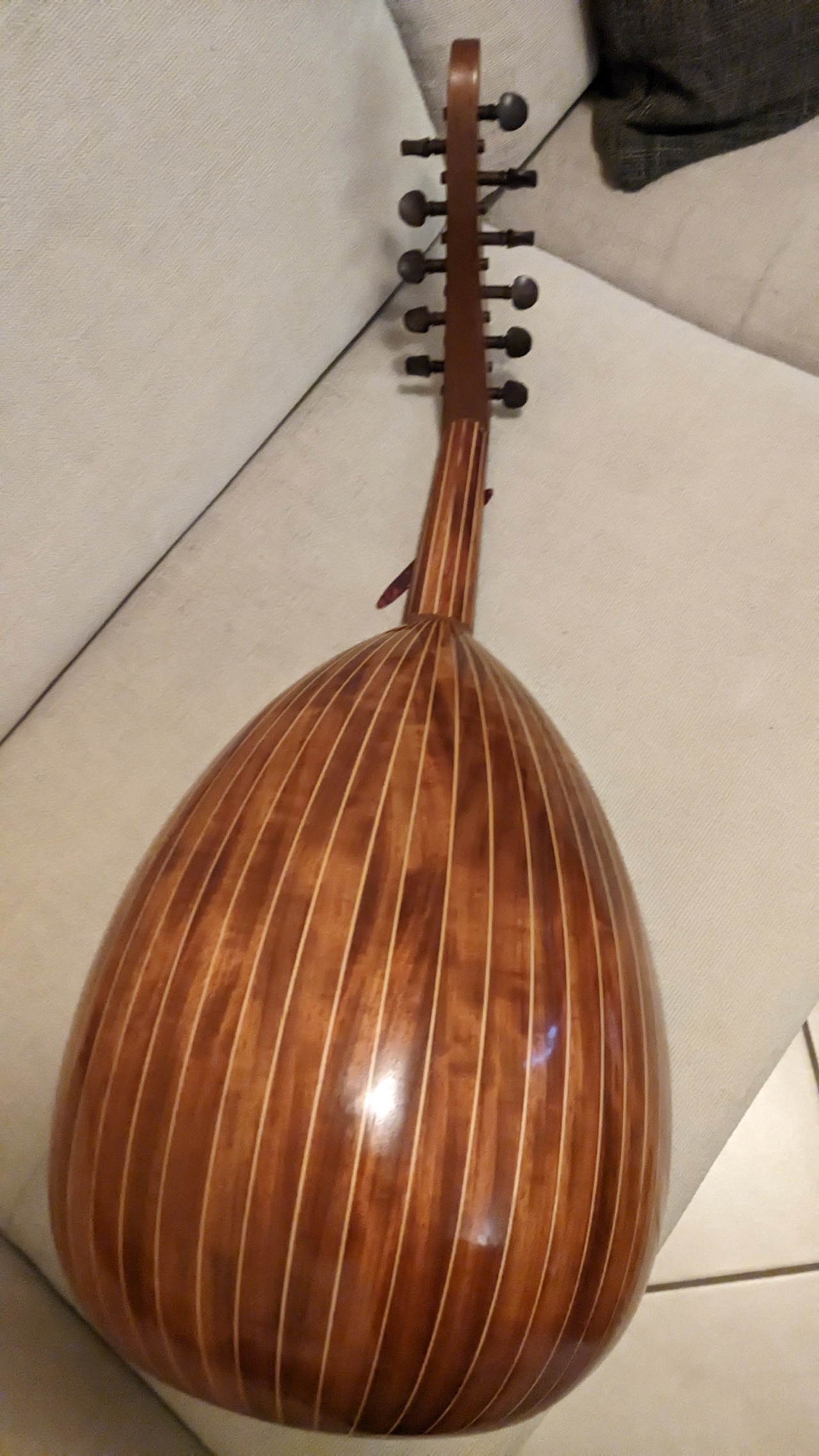

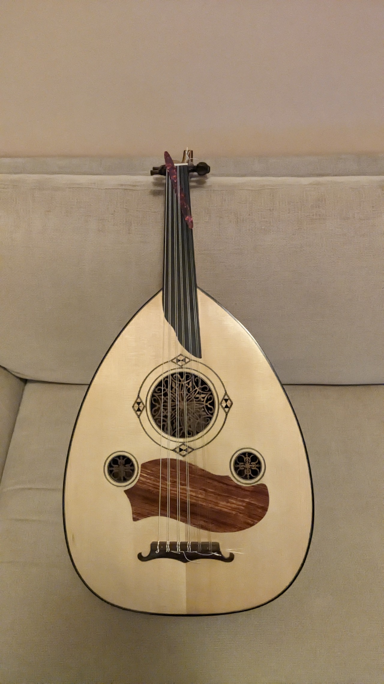

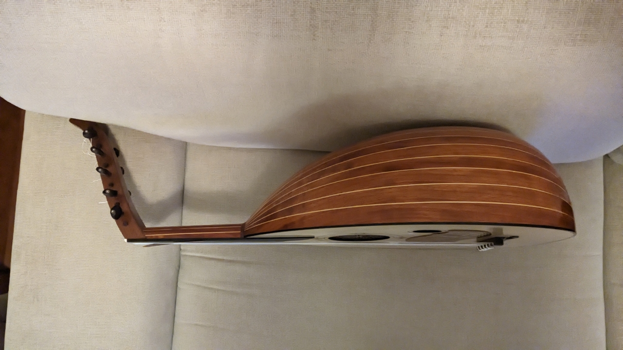

« Απάντηση #24 στις: Ιουλίου 10, 2024, 01:18:52 μμ »
Μου πήρε λίγο καιρό αλλά το τελείωσα!
gfourlias
  • Μηνύματα: 69
  • Περιοχή: Καισαριανή
Απ: Καλουπι για ουτι
« Απάντηση #25 στις: Ιουλίου 10, 2024, 01:22:48 μμ »
Το σκάφος είναι Παντούκ και το καπάκι έλατος.
Η ταστιέρα έβενος και ο καβαλάρης τριανταφυλιά.
Οι διακοσμήσεις είναι όλες ξύλινες.
Το πέρασα όλο με γομαλάκα (ακόμα και το καπάκι γιατί πήγε μακρυά και το φοβήθηκα...)
το μήκος χορδής είναι 580mm.
Αν ενδιαφέρεται κάποιος για διαστάσεις μπορώ να μοιράσω τα σχέδια
  • Μηνύματα: 2.857
« Απάντηση #26 στις: Ιουλίου 10, 2024, 03:33:24 μμ »
Όμορφη δουλειά. Μπράβο σου. Καλόπαιχτο λοιπόν.
