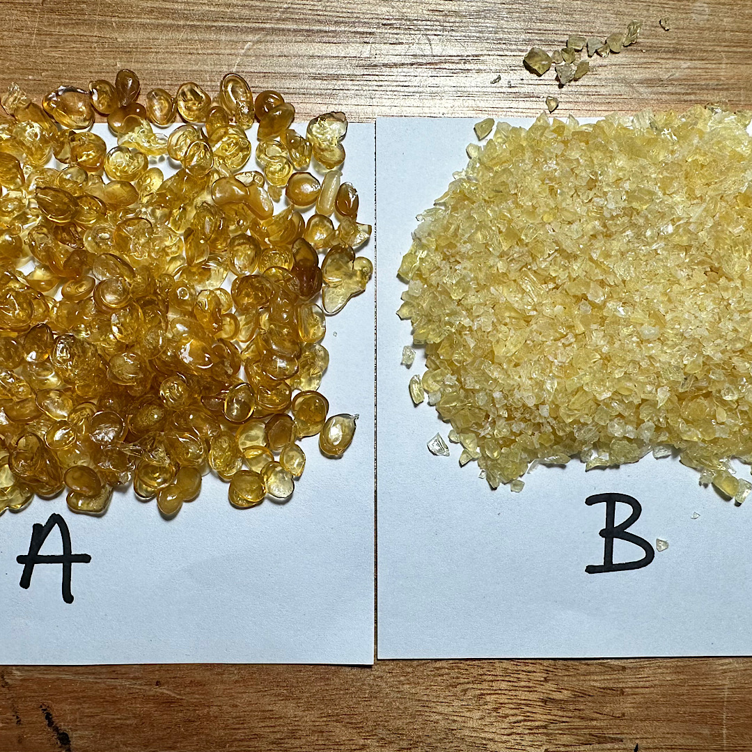

Καλησπέρα σε όλους.
Μια βοήθεια σχετικά με 2 διαφορετικές ζωικές κόλλες που έχω
Έχω τις παρακάτω 2 Εκτός από την διαφορά στον κόκκο είναι διαφορετικές ως προς το είδος ;
Ευχαριστώ
Πάνος

Δεν ξέρω από που την αγόρασες φίλε μου αλλά μοιάζει με αυτή που χρησιμοποιώ εγώ. Σε σχέση με την απλή ψαρόκολλα που κυκλοφορεί σε πέρλες είναι πολύ  πιο δυνατή και στεγνώνει πολύ πιο γρήγορα, αν είναι αυτή. Τις μετράνε σε gram strength. Αν κάνεις κάποια αναζήτηση στο ίντερνετ θα βρεις κάποιες πληροφορίες. Αυτή που χρησιμοποιώ της Hosco έχει τα εξής χαρακτηριστικά.
Hide Glue
Japanese Hide Glue
High quality hide glue for musical instruments. (made in Japan)
Japanese Hide Glue “HOW TO USE NIKAWA”
Viscosity: 10.0 or more (mp)
Jelly strength: 280 or more (g)
PH: 6.50 – 8.50
Moisture: 16 or less (%)
Material: Cow skin
Εγώ την βρίσκω σε μαγαζιά της Θεσσαλονίκης που πουλάνε υλικά οργανοποιίας.

Γιαννη εννοεις την Β,σωστα ?

Ναι φίλε μου.

ψαροκολλα κουνελοκολλα;

Ψαροκολλα η Α κουνελοκολλα η Β ?
