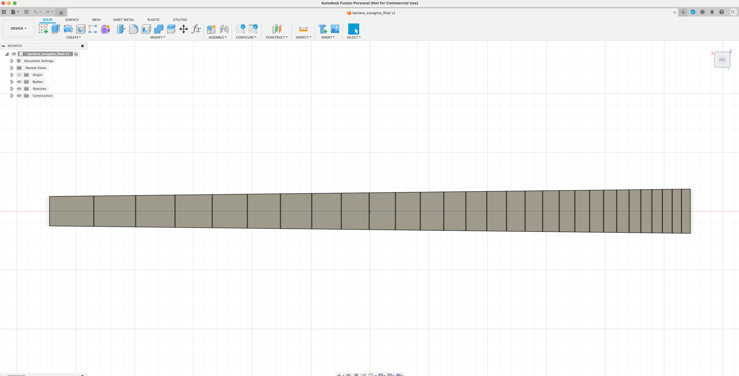

Καλησπέρα και απο εμένα στην ομάδα,

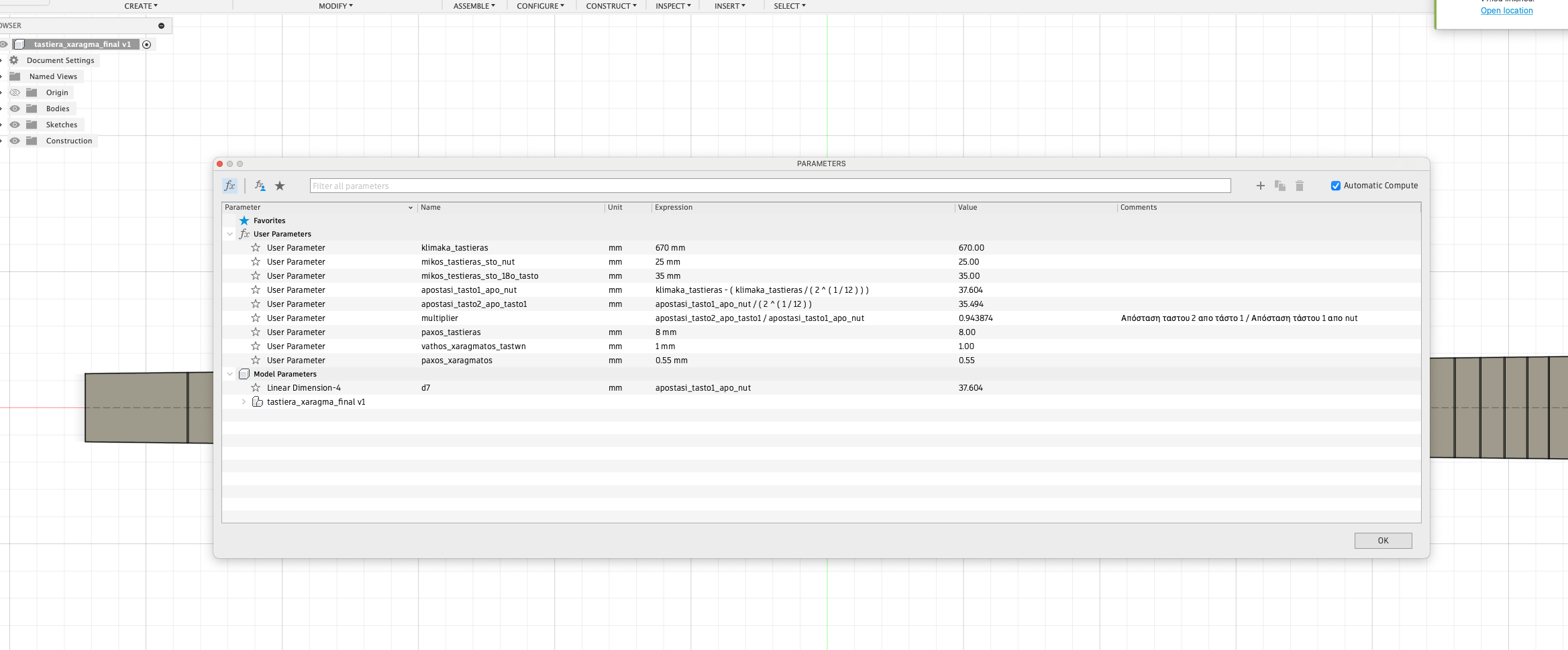

Πρόσφατα έφτιαξα ένα μοντέλο στο Fusion 360 το οποίο είναι παραμετροποιήσιμο να χαράζει τη ταστιέρα όπως ακριβώς τη θέλει ο καθένας αλλάζοντας απλά κάποιες παραμέτρους.
Ελπίζω να σας φανεί χρήσιμο
tastiera_xaragma_final v1.f3d
