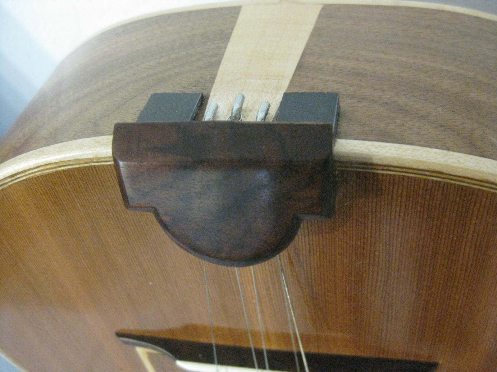

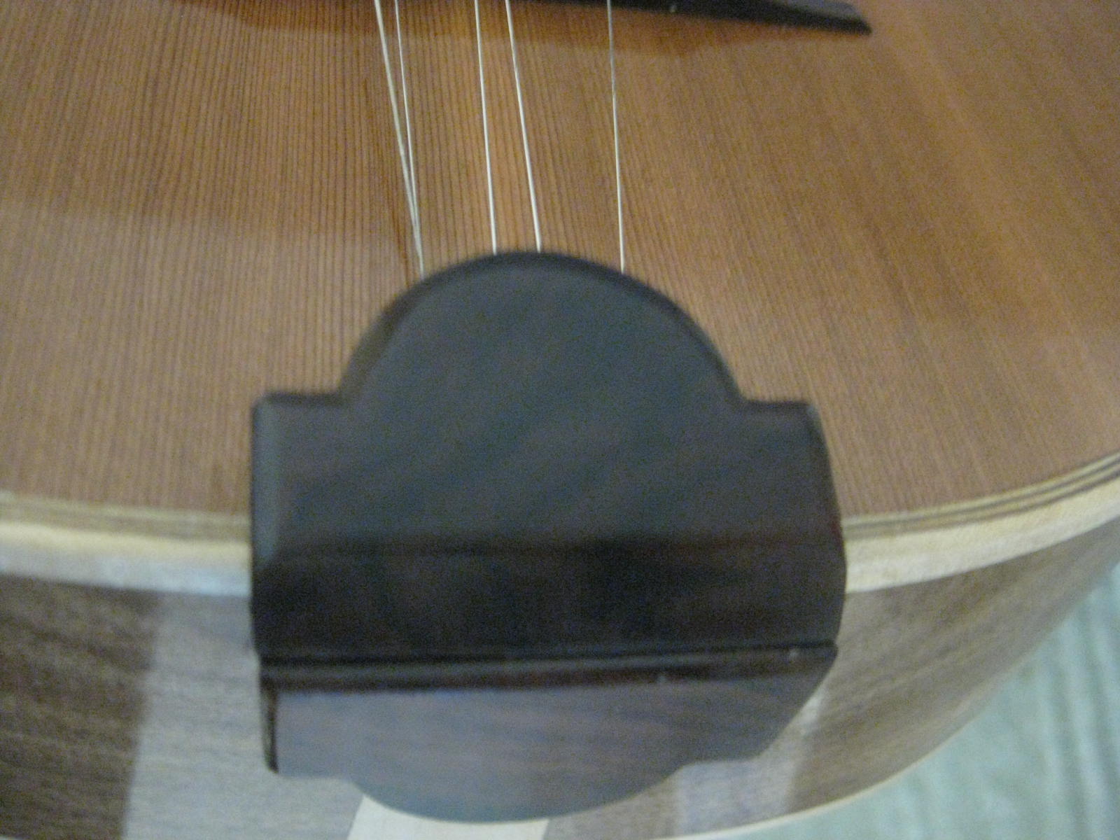

μετα απο μια μικροζημια στην εκθεση μπηκε χειρουργειο ο μπισκοτακης .

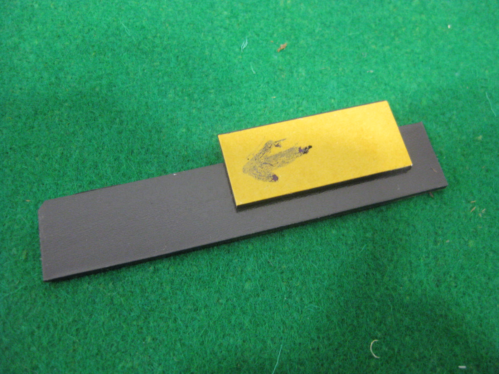

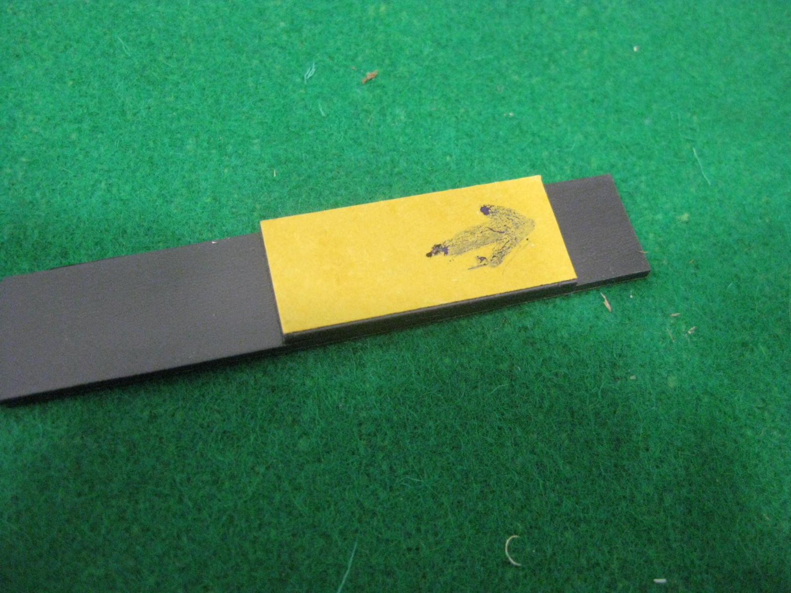

καλυτερα γιατι γινανε καποιες μικροδιορθωσεις, στο σεταρισμα αλλα και πισω στην ιδεα του μαγνητη, μιας και ανακαλυψα οτι τον ειχα βαλει αναποδα με αποτελεσμα να ειναι... αναποτελεσματικος.
επισης ειδα οτι δεν πατουσε ολη η επιφανεια του ενος μαγνητη με του αλλου λογο καμπυλωτητας στο πισω μερος του οργανου.
υπηρχε επαφη μονον στην ακμη .
σκαφτηκε το ξυλο, χωνευτηκε η μαγνητοταινεια, με μια σταγονα λογκο. κολληθηκε το σπασμενο απο τη πτωση το πανω μερος, ξαναπεραστηκαν οι χορδες κ τωρα αναπαυεται μετα τη ταλαιπωρια στη θεση του
