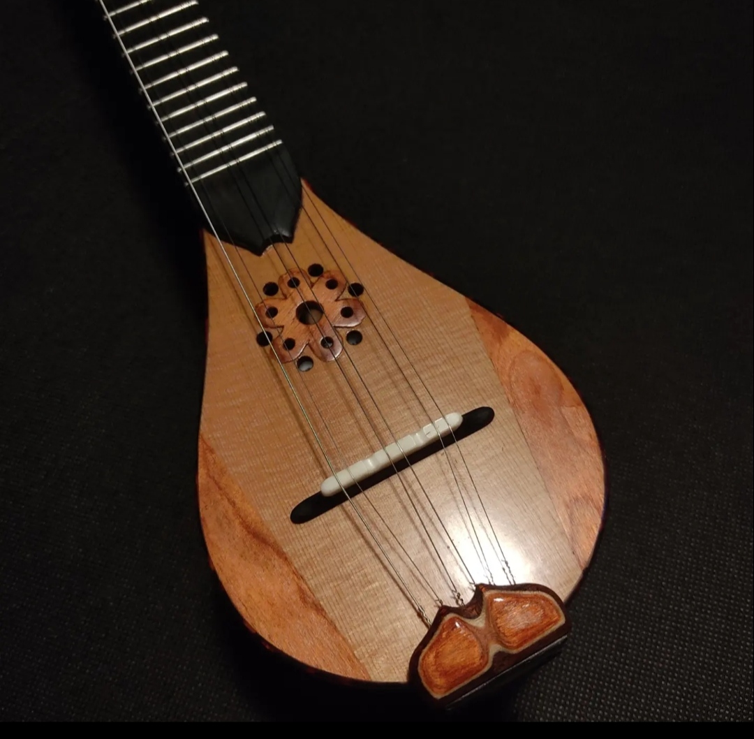

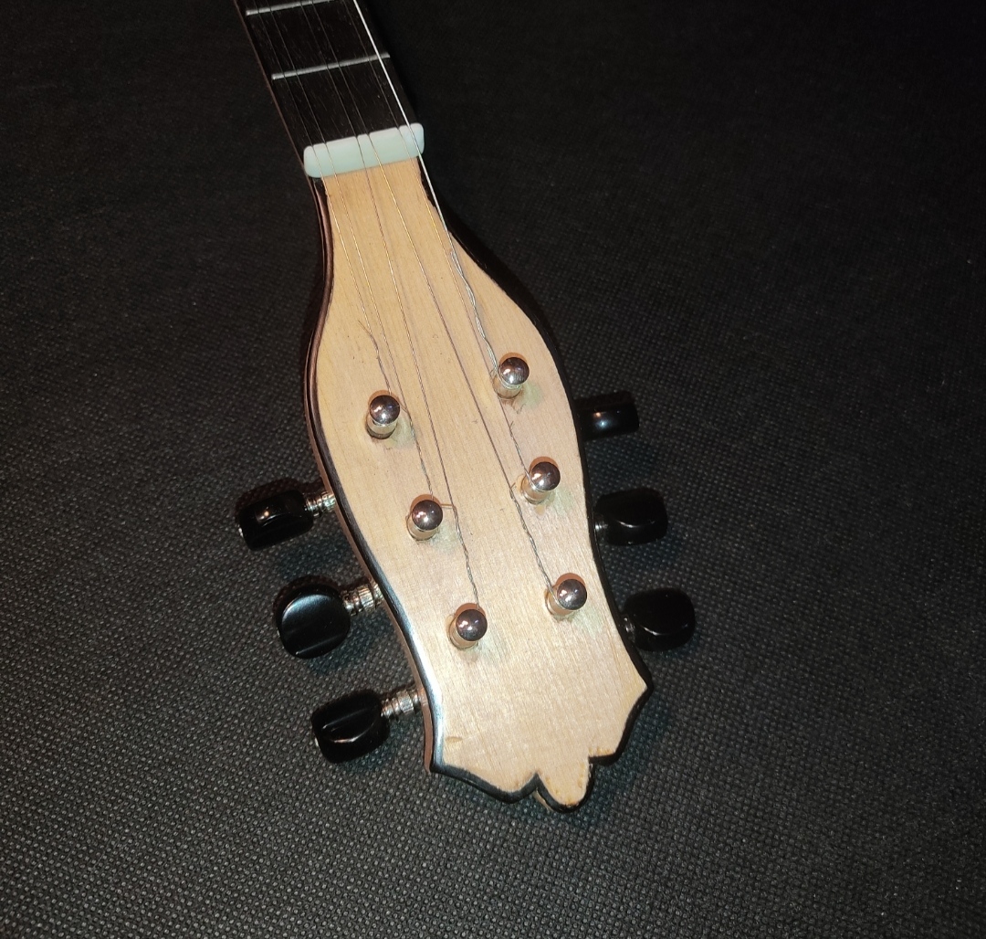

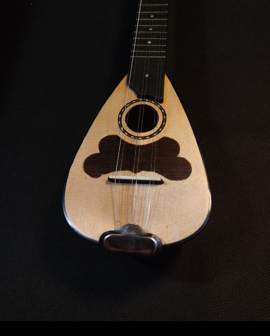

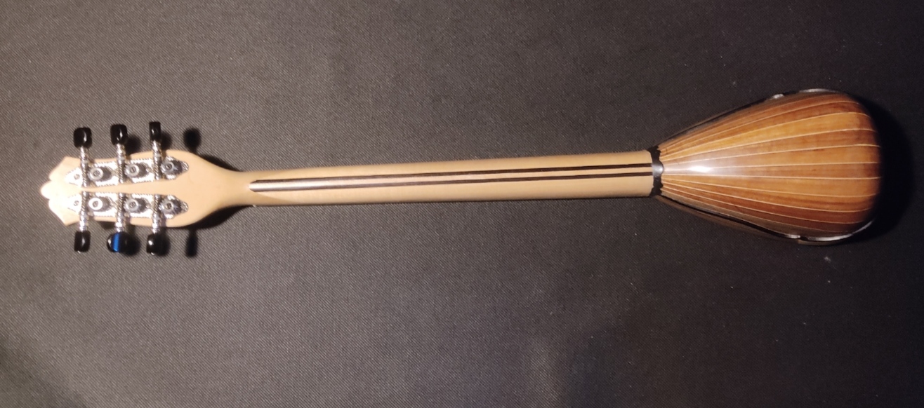

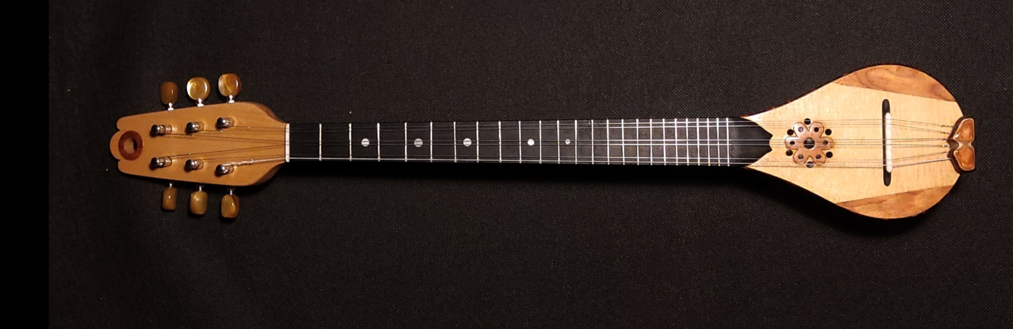

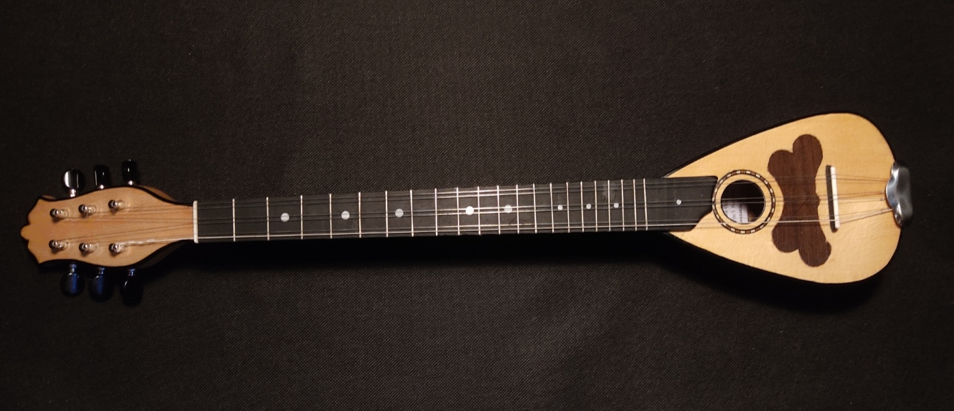

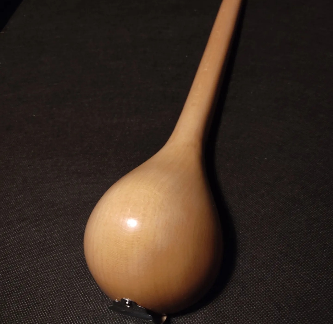

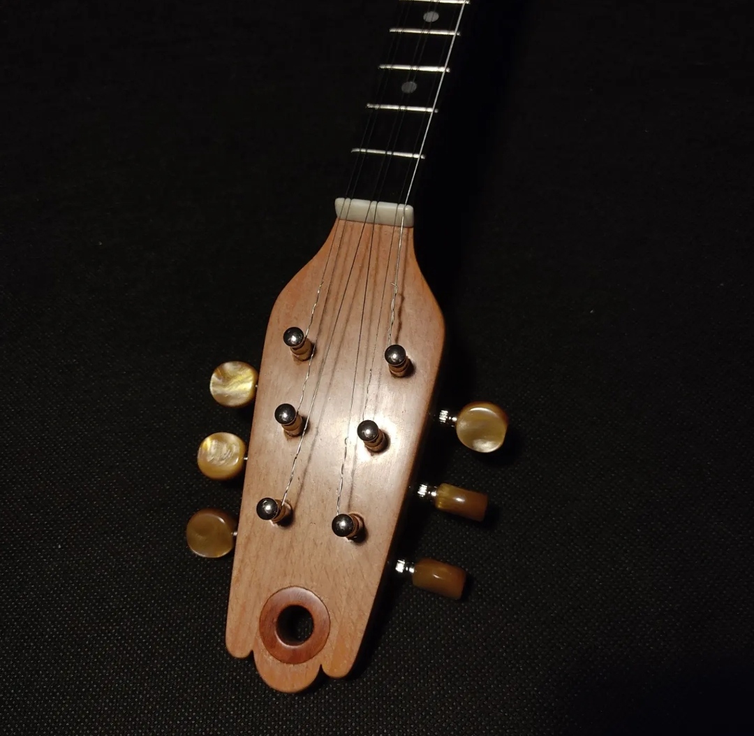

Καλησπέρα, παρουσιάζω δύο καινούριους μπαγλαμαδες.
Ο ντουγάτος είναι κάποιον καιρό αρματωμένος αλλά δεν μου άρεσε το βερνικωμα που είχα κάνει όποτε τον ετριψα εξ αρχής και τον βερνικωσα, έκανα κι ένα μικρό σεταρισμα και είναι έτοιμος να παρουσιαστεί! Είναι κλίμακας 40 εκατοστών. Σκάφος από καρυδιά ελληνική, καπάκι από έλατο, μανίκι φλαμούρι με κόντρες βέγγε και σφένδαμο. Δεν ακολούθησε ακριβώς το καλούπι και προέκυψε αυτό το τρίγωνο, καλύτερα μάλλον δηλαδή!!
Ο σκάφος είναι μονοκόμματη οξιά με καπάκι έλατο, ταστιέρα έβενο και φιγούρα ρείκι. Η κατασκευή είναι συνεργασία εμού και δυο αδελφικών φίλων, του Διονύση και του Αιμίλιου. Ξεκινήσαμε πριν από 6 χρόνια την κατασκευή και την καθυστερησαμε πολύ αλλά επιτέλους ολοκληρώθηκε!
https://youtu.be/OQHxUsTbKEk ντουγάτος
https://youtu.be/2Tui-ZIxpN0 σκαφτός

μπραβο σωτηρη πολυ ομορφοι και οι 2 , δεν ξερεις ποιον να πρωτοδιαλεξεις....
(στα βιντεο η καμερα ειναι αναποδα ε; )

Ωραίοι και οι 2 μα ο δουγάτος έχει χαρακτήρα. Σωτήρη είδες που και τα λάθη τελικά οδηγούνε καμιά φορά και σε καλυτερα πράγματα.

Όντως η κάμερα είναι ρυθμισμένη να "καθρεφτίζει" ότι βλέπει και ξεχασ ανά το αλλάξω, δεν είναι για αριστερόχειρες τα οργανα.
Τα λάθη εννοείται βγαίνουν σε καλό αρκεί να υπάρχει η διάθεση να διορθωθούν, και φυσικά να έχει ενισχυθεί κάπως η γνώση. Πιστεύω μέσα στο καλοκαίρι θα προλάβω σε έναν μπαγλαμά που έφτιαξα πριν 3 χρόνια να ξεκολλήσω το καπάκι και να βάλω το καμάρι πιο μπροστά, εκεί νομίζω ότι εντοπίζεται η αιτία του πολύ πνιχτου ήχου του.
