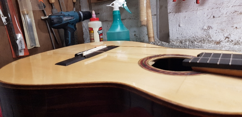

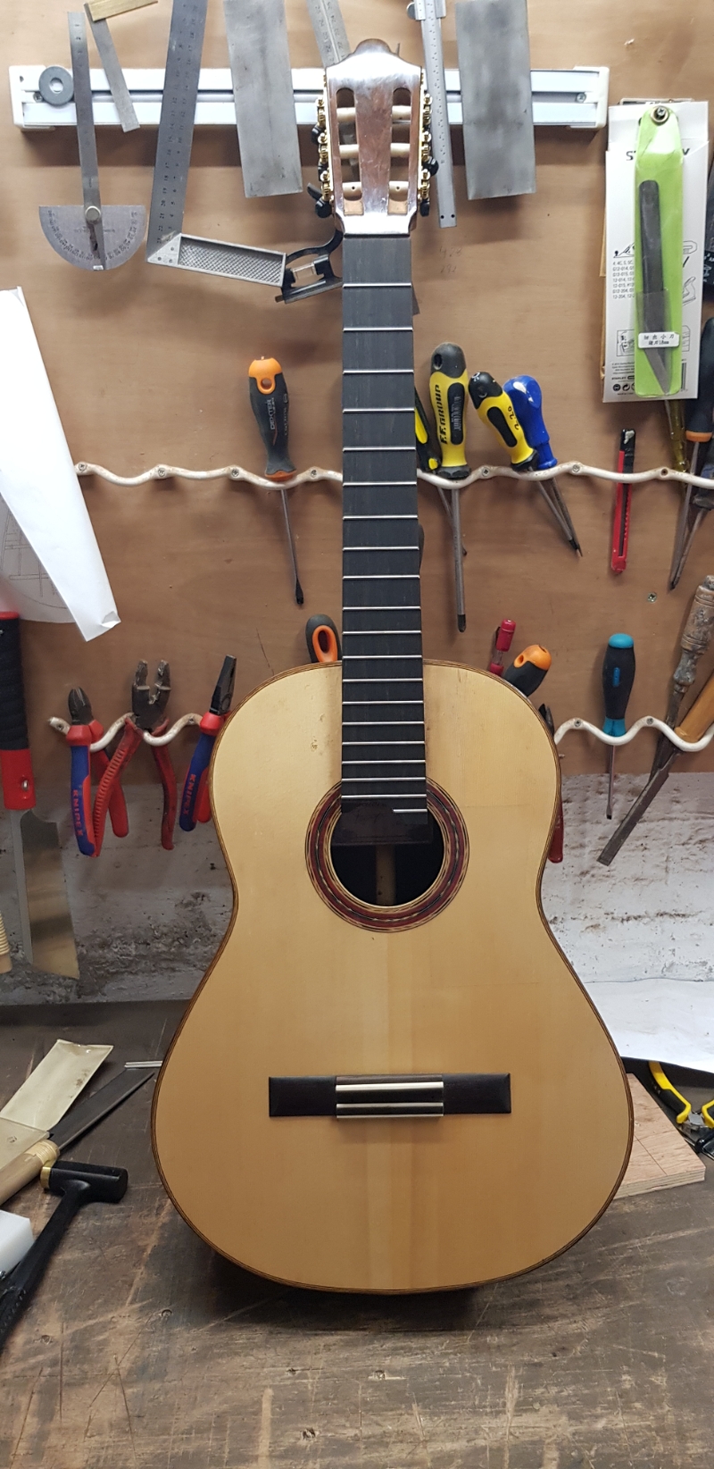

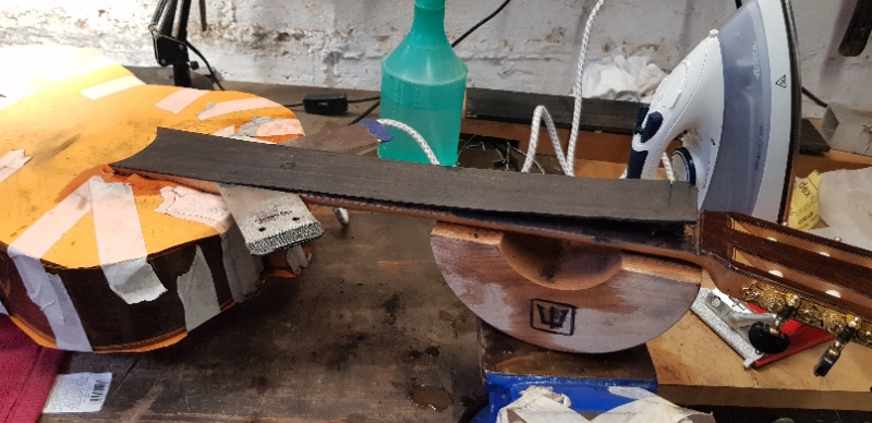

Καλησπέρα!εδώ έχουμε μια κιθάρα που ο άσχετος κατασκευαστής της τα έκανε μαντάρα στο καβαλάρη και θέλει διόρθωση που δυστυχώς μόνο από την ταστιερα γινόταν δουλειά.. πιο σωστά αλλαγή ταστιερας..για του λόγου το αληθές..
Και επίσης μου παραπονέθηκαν για βουλ7αγμενο καπάκι.. κάτι που δεν ισχύει.. εννοούσαν μπόμπε καπάκι αλλά έτσι ήταν από κατασκευής.. είχε doming..

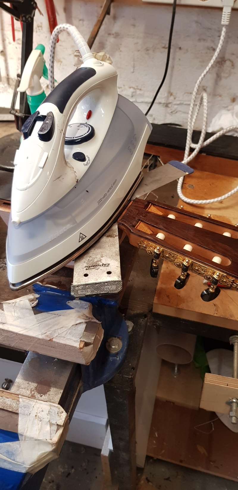

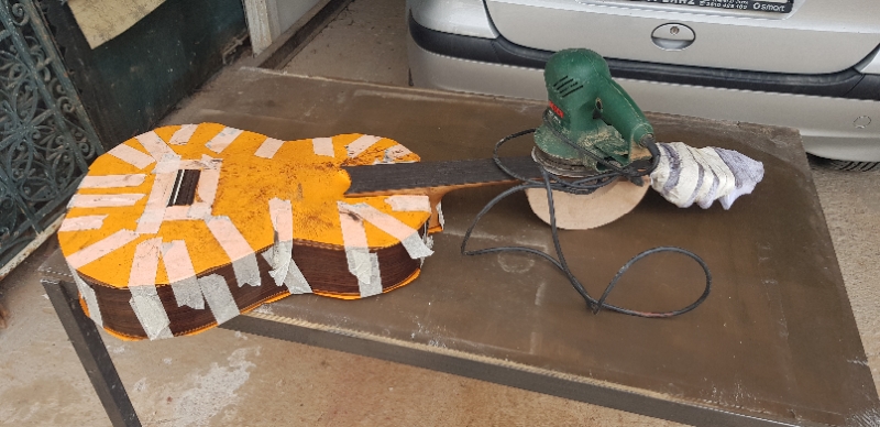

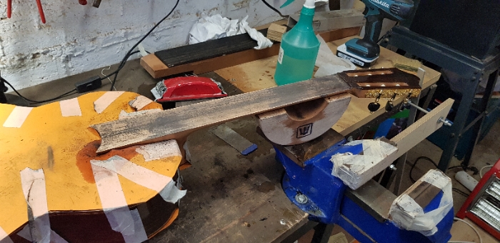

Φοβόμουν να την ξεκόλλησω με θερμοτητα και ειπα να βαλω ρουτερ..μεγιστη βλακεια..καραδοκουσε η μ...κια...εφαγα το μανίκι και έπρεπε να διορθώσω κι αυτό..

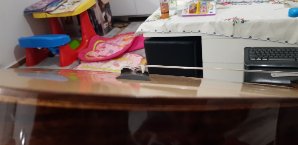

Καλησπέρα! Τι πρόβλημα είχε δηλαδή ο καβαλάρης?
Απ: Κιθάρα με ελαττωματικό καβαλαρη
« Απάντηση #3 στις: Μαρτίου 08, 2022, 09:04:01 μμ »

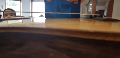

Για να είμαι πιο σωστός το πρόβλημα το είχε η ταστιερα..την χαμήλωσα πολύ και για να είναι σωστό το action δεν υπήρχε σχεδόν κθλ γωνιά στο κόκαλο του καβαλάρη.. στην χορδή.. με σκοπό να τριζει...οπότε αλλά θα ταστιερα...

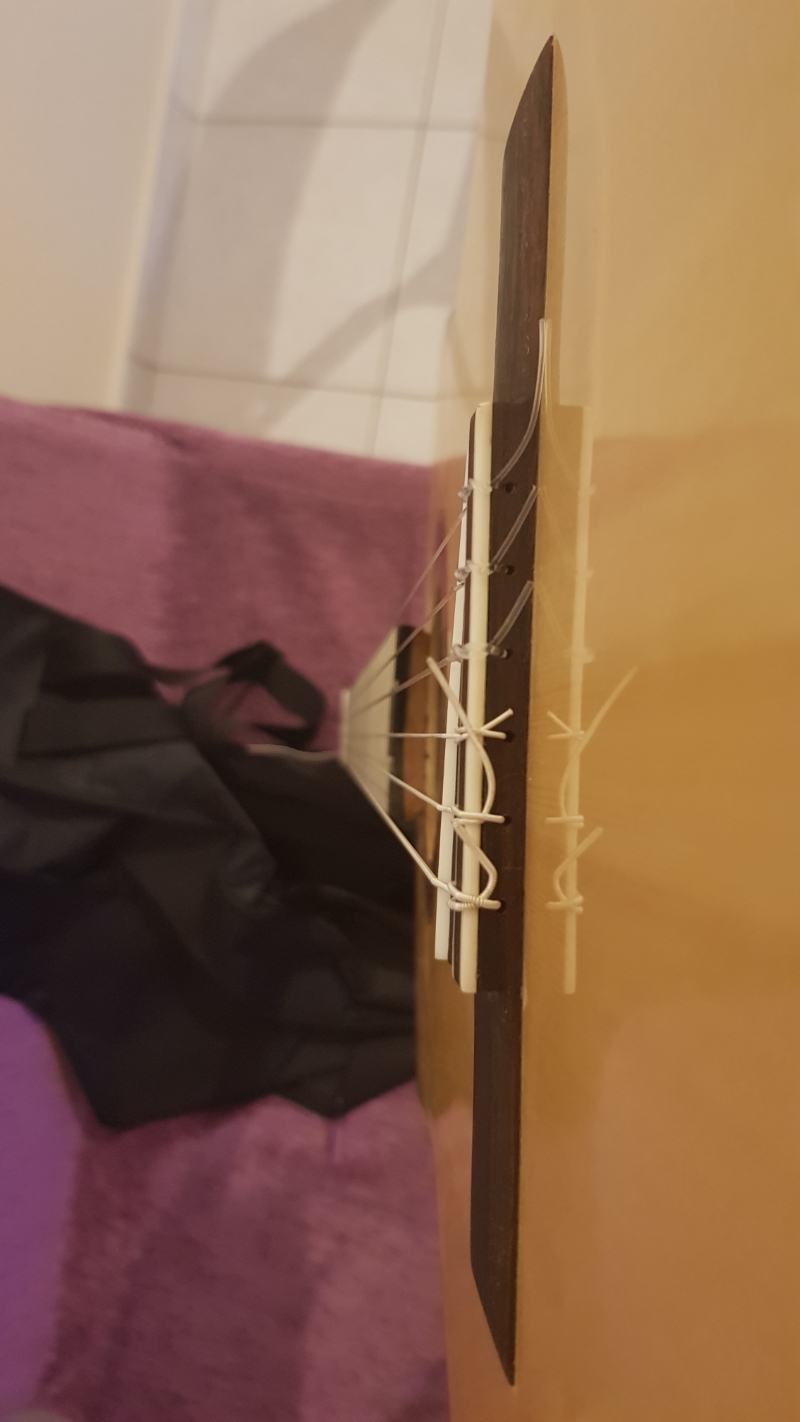

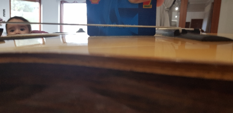

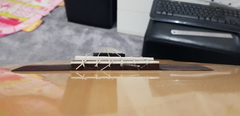

Γρήγορη ενταξυ τώρα η κιθάρα βελτιώθηκε το action και άλλαξε σε θέμα ευκολίας εντυπωσιακα;
« Απάντηση #8 στις: Μαρτίου 12, 2022, 02:43:22 πμ »
Εγώ δεν μπορώ να την παίξω όντας αριστερόχειρας.. Αλλά τα καντινια έχουν αισθητή διαφορά.. Μόλις την πάρει πίσω θα μάθουμε από θέμα ευκολίας..
« Απάντηση #9 στις: Μαρτίου 18, 2022, 09:23:56 μμ »
Νομίζω η διαφορα ειναι εμφανης..
  • Μηνύματα: 7.565
« Απάντηση #10 στις: Μαρτίου 19, 2022, 06:04:20 πμ »
ωραια γρηγορη μπραβο  :13:
και το κοκκαλο μια χαρα ειναι το υψος του
