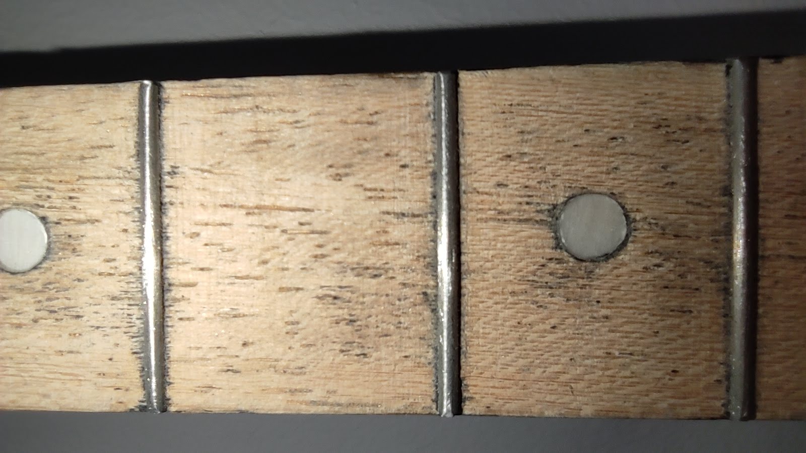

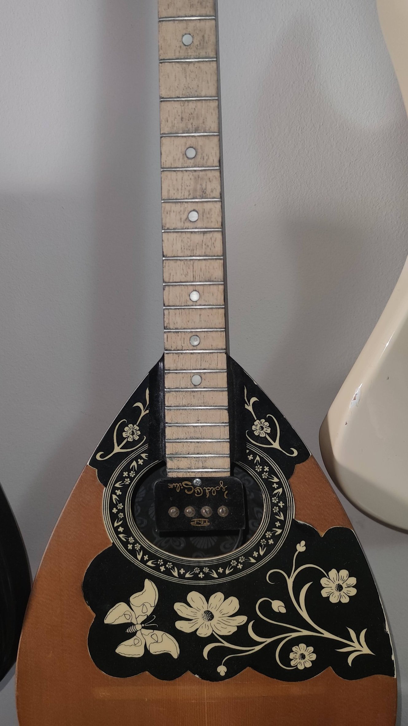

Έχω ένα φτηνό μπουζούκι, 2ο χέρι, το οποίο είχε ταστιέρα βαμμένη μαύρη, και δεν μου άρεσε καθόλου. Την έτριψα για να βγει το χρώμα και τα κατάφερα σε μεγάλο ποσοστό. Ακόμα έχουν μείνει κάποια ίχνη μαύρου στους πόρους αλλά δεν με πειράζει, δεν θέλω να ξύσω πάρα πολύ. (Αλλά, ίσως υπάρχει κάποια εύκολη μέθοδος χωρίς τρίψιμο..)
Το ξύλο της ταστιέρας φαίνεται μαλακό και φτηνό.
Με τι προτείνετε να το βάψω; Βερνίκι εμποτισμού; Λούστρο; Νερού; Διαλύτου; Διαφανές; Ημιδιαφανές; Αδιαφανές;
Δεν έχω βάψει όργανα και δεν θέλω να μπλέξω με πολύπλοκες διαδικασίες, δεν είναι όργανο που χρειάζεται να γίνει τέλειο, απλά να γίνει πιο εμφανίσιμο.
Σκεφτόμουν απλά να βάψω με κάτι (ένα υλικό, το πολύ δύο) που θα ποτίσει αρκετά τους πόρους και θα κάνει την επιφάνεια να σκληρήνει αρκετά. Και κάπως ημιδιαφανές με κάποια καφέ απόχρωση που να πλησιάζει το καφέ του καπακιού ή πιο σκούρο, που θα καλύψει και τα ίχνη από το μαύρο χρώμα. Τι λέτε;

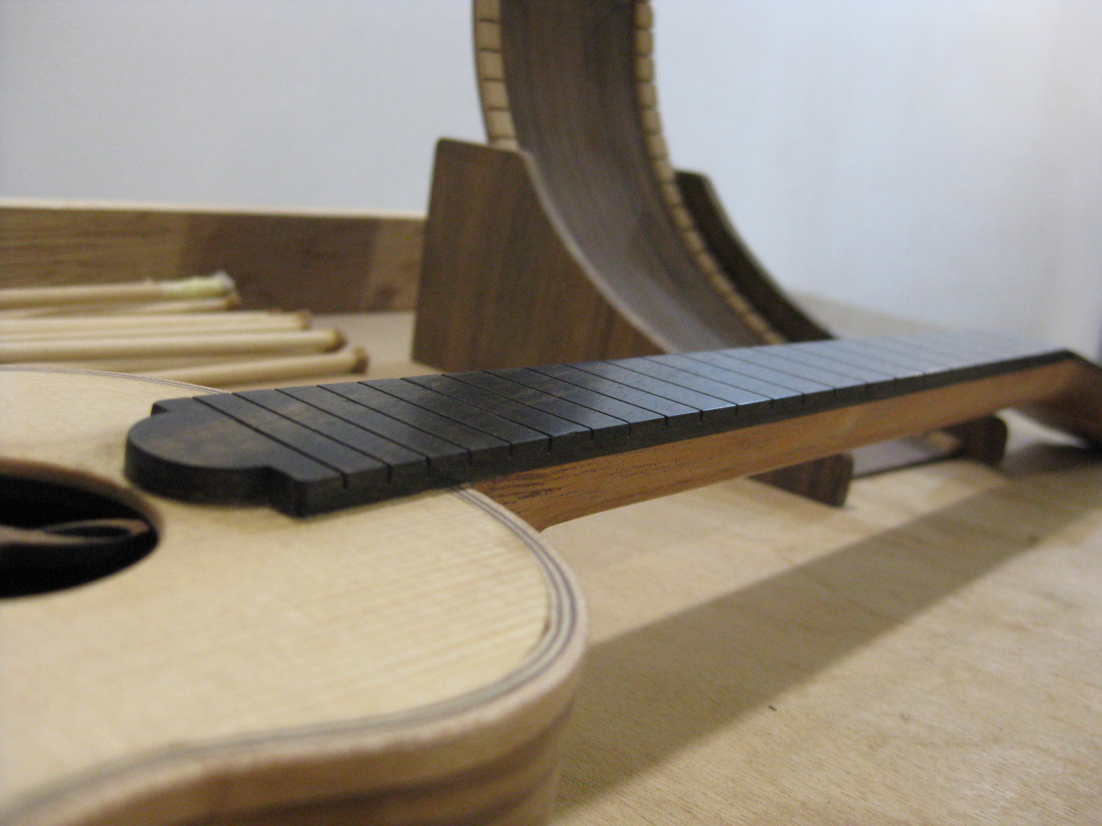

« Απάντηση #6 στις: Απριλίου 13, 2022, 07:08:05 μμ »
αυτη ειναι απο το μπαγλαμα που φτιαχνω τωρα, μονο με τριψιμο.
βεβαια, βοηθαει πολυ ο εβενος που ειναι αουτοπολις
