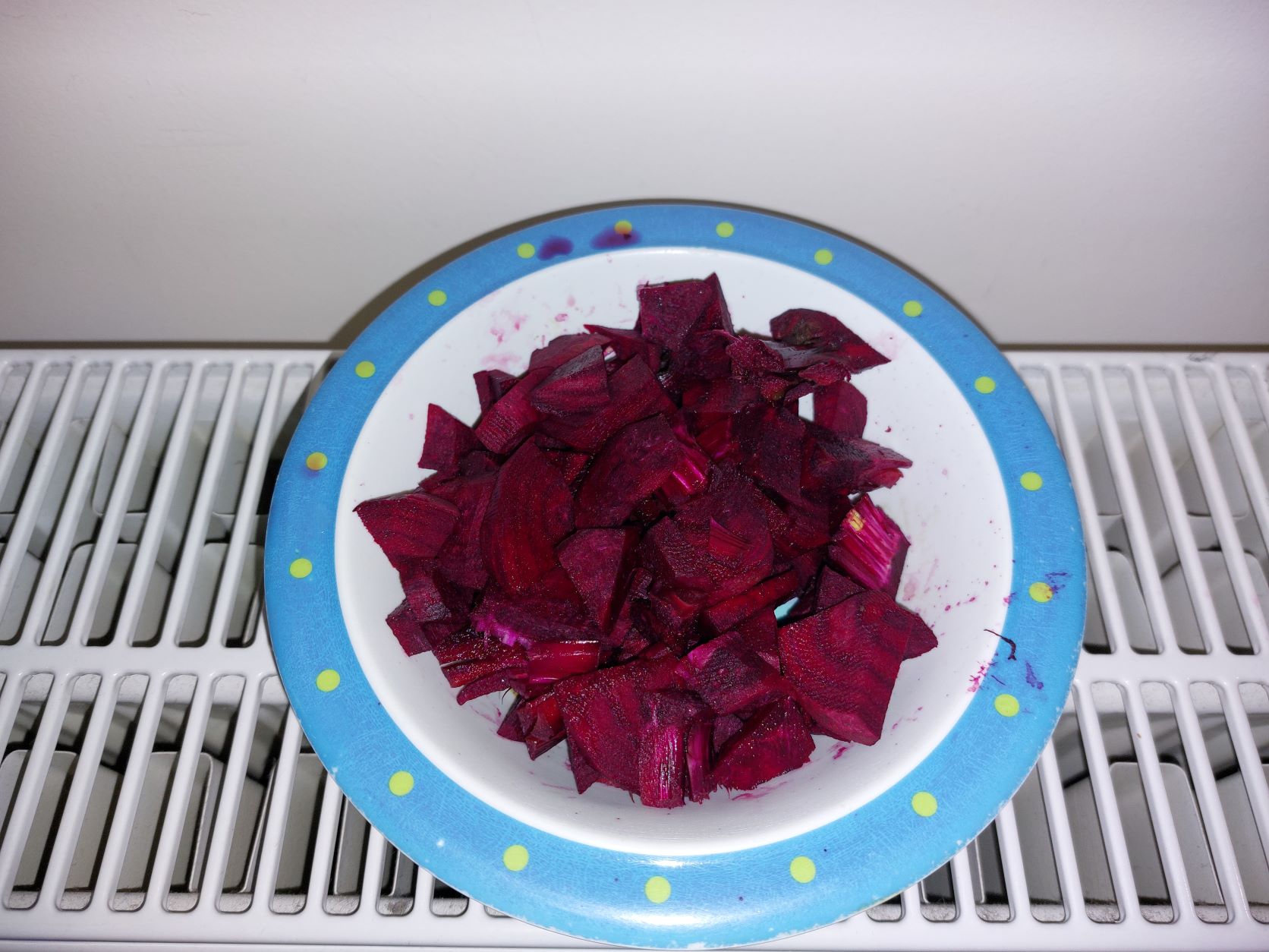

Αφού πήρα αέρα με τις πρώτες δοκιμές προχώρησα σε τελειοποίηση της μεθόδου.
Για το πορτοκαλί με τον κορκουρμά δεν έκανα κάποια αλλαγή. Για το κόκκινο συστηματικοποίησα την αρχική μου μέθοδο. Η σκέψη μου ήταν να αφαιρέσω τελείως το νερό από το πατζάρι για να έχω καλύτερο αποτέλεσμα. Καθάρισα την φλούδα από το πατζάρι, για να φύγουν τυχόν χώματα και ακαθαρσίες. Έκοψα το πατζάρι σε μικρά κομματάκια και έβαλα σε ένα μπολάκι. Το άφησα στο καλοριφέρ αρκετές ώρες για να στεγνώσόυν τα κομμάτια και να αφαιρεθεί το νερό. Η ίδια δουλκεία και πιο γρήγορα θα μπορούσε να γίνει και στον φούρνο σε χαμηλή θερμοκρασία με αέρα. Αφού αφαιρέθηκε το νερό, τοποθετηθήκαν τα κομμάτια σε βαζάκι και προστέθηκε το οινόπνευμα. Μετά πό μία ημέρα το χρώμα του οινπνεύματος έγινε σκούρο κόκκινο. Για να σταθεροποιηθεί ο εμποτισμός έβαλα και λίγη γομαλάκα να διαλυθεί στο οινόπνευμα και αυτή.
Το μίγμα που ετοιμάστηκε περάστηκε και με πανάκι αλλά και με πινέλο σε ξύλο που είχε τριφτεί μέχρι 400αρι γυαλόχαρτο. Όταν στέγνωσε το ξύλο πετάχτηκαν κάποιες ακίδες από το ξύλο. Με ελαφρύ γυαλοχαρτάρισμα πάλι με 400αρι η επιφάνεια έγινε πάλι λεία και περάστηκαν και τα επόμενα χέρια χρωστικής. Μετά το κόκκινο [πέρασα και ένα χέρι πορτοκαλί, ξανά κόκκινο και μετά αραιωμένη γομαλάκα. Περάστηκαν συνολικά 4-5 χέρια χρωστικής. Με το ρπώτο χέρι δεν έχεις ομοιόχρωμη επιφάνεια, σαν να αφήνει κηλίδες κάπως αλλά με τα επόμενα ομογενοποείται το χρώμα.
Η κιθάρα είναι κελεμπέκι και το μπράτσο καστανιά. Ομολογώ πως η καστανιά βγάζει μια κοκκινο-μωβίζουσα απόχρωση που μου άρεσε πολύ. Αν δεν περάσεις την πορτοκαλί χρωστική το κόκκινο αφήνει μωβ αποχρώσεις. Πιστεύω τελικά πως θα ήταν καλύτερο να περαστεί πρώτα το πορτοκαλί και μετά το κόκκινο. Τελικά και με το βερνίκι από πάνω δένει όμορφα. Θα μπορούσε το βερνίκι να είναι γομαλάκα, αλλά στη δική μου περίπτωση προτίμησα ένα πιο σκληρό βερνίκι.
