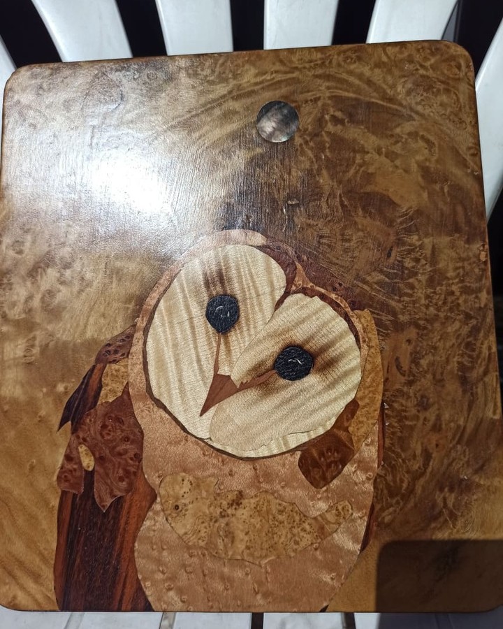

Ευχαριστώ Στέλιο. Πλστικέξ {celebrate018} δεν το περνάω πάντως Αρα γομαλάκα και δόξα ο Βούδας, πάντως 3 μαρκετερί που έκανα(τσάτρα-πάτρα) τα πλάκωσα με δυο χέρια γομαλάκα τρίβοντας κάθε χέρι, και την άλλη μέρα έβαλα 2 τόνους κερί με πινέλο(πινελάτο-βουρτσάτο) γυάλισα με πανί άσπρο, και μου έβγαλε αυτό το αποτέλεσμα, κακό δεν το λες όμως ούτε και καλό χιχιχχιχιχι.
Λέει όμως το δοχείο πάνω ότι είναι αδιάβροχο, ξέρω γω να ούμε ΕΥΧΑΡΙΣΤΩ πάντως παιδιά.
