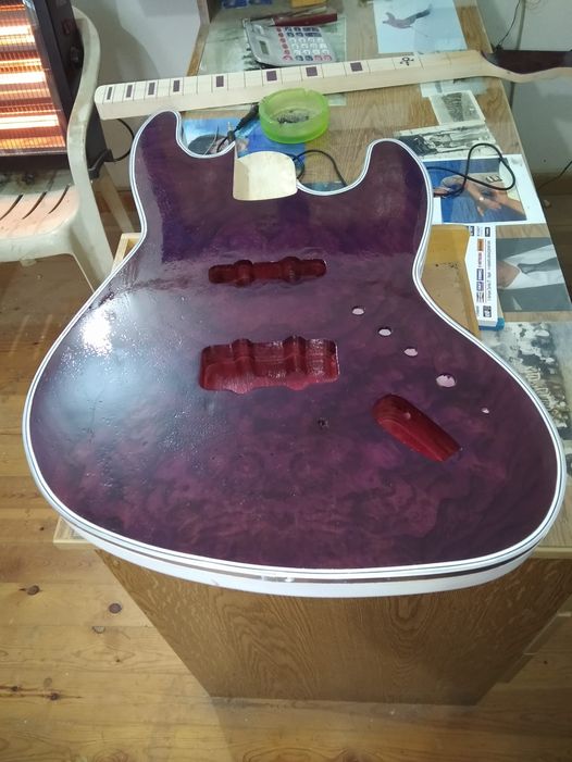

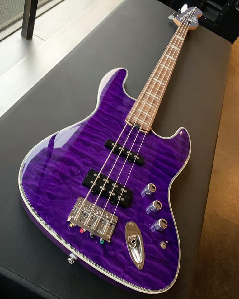

Ηρθε το χρωμα της Glou αλλα δεν ειναι η αποχρωση που θελουμε.θελουμε αυτο της φωτογραφιας? Που το βρισκουμε ρε μαγκες αυτο?
Απ: Χρωμα .......
« Απάντηση #9 στις: Φεβρουαρίου 25, 2021, 08:07:12 μμ »
Κώστα αυτό που δείχνεις έχω την εντύπωση ότι είναι δύο χρώματα.. Το περνάς ένα μαύρο να κάνουν έντονη αντίθεσή τς μέρα του σφενδαμου το τρίβεις ελαφρά και μετά περνάς το μωβ..

Κώστα για να πετύχεις αυτό το χρώμα, θέλει αυτό που έχεις να το ανακατέψεις με κόκκινο. Αλλά για την αναλογία για να την πετύχεις θέλει πολλές δοκιμές και πάνω σε ρετάλια από το ίδιο ξύλο. Και πολύ υπομονή!!

Στεργιο σε ευχαριστω .Εσυ καλα τα λες καθως κι ο φιλος ο ακτινολογος πιο πανω αλλα εδω εχουμε κελεμπεκι σγουρο στο πρωτοτυπο κι ο πελατης διαλεξε την καρυδια μαλλον για οικονομικους λογους.Εξ αρχης του ειπα οτι αυτο το αποτελεσμα δεν πιανεται,γιατι η καρυδια ειναι απο φυση της σκουρα.Τελικα σημερα μετα απο δικα μου πειραματα ,τηλεφωνα κλπ καταληξαμε σε αυτο το αποτελεσμα που του αρεσε πολυ.
