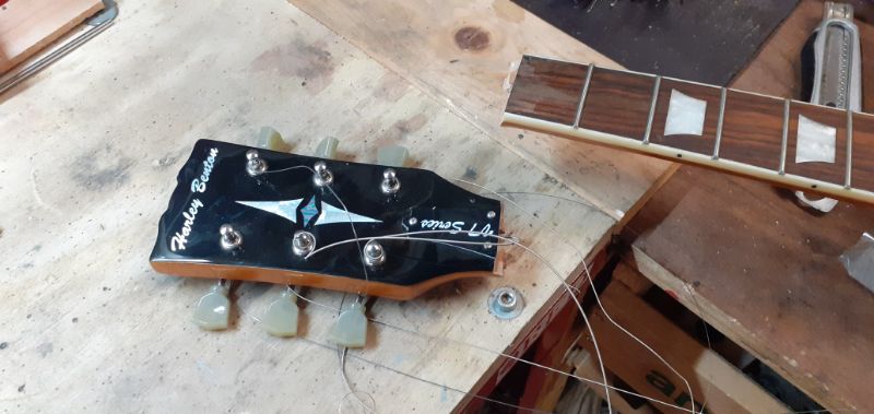

Σπασμενο καραολο σε ηλεκτρικη
« στις: Φεβρουαρίου 19, 2021, 07:16:20 μμ »

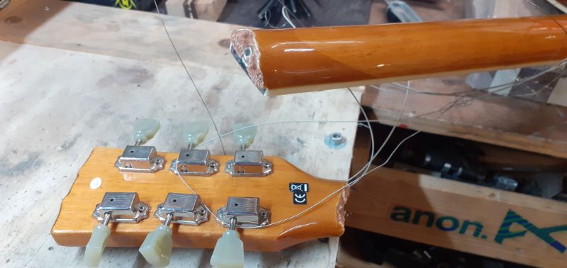

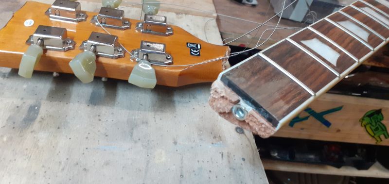

Μου την εφερε φιλος, αχρησιμοποιητη σχεδον..
Υπάρχει σωτηρία?

Ολες εκει σπανε γιατι ειναι φτιαγμενες απο μονοκοματο κομματι.Δυσκολο να γινει χωρις να βγαλεις ταστιερα λογω βεργας και μονο

Οποτε Κωστα βγαζω ταστιερα, βγαζω βεργα, κοβω στην ενωση με το καραολο, κολαω καινουριο, ανοιγω το υπολοιπο αυλακι, ξαναβαζω βεργα, ξανακολλαω ταστιερα.
Σωστα τα σκεφτομαι?

Να καταλάβεις φίλος που μου έφερε μπάσο έτσι το πήρε με καινούργιο μπράτσο

βρηκα κι αυτο βεβαια.............................θελει καλη εφαρμογη και μελετη. Αλλα δεν θα βγαλεις ταστιερα
Σωστα τα σκεφτομαι?
Εγω θα εκανα ακριβως τα παραπανω......

Αγαπητοί μου φίλοι Έχω κολλήσει μερικά μάνικα σε κιθάρες και μπουζούκια σπασμένα έτσι κάθετα και δεν ξεκολλανε με καμία κυβέρνηση που λέμε
Χρειάζονται μόνο δυο καβιλιες χυλινες του εμπορίου καλής πιοτητος Τρύπες και στα δυο μέρη ελάχιστα πιο φαρδιές από τις καβυλιεσ για να γίνει τέλεια η εφαρμογή και κόλλα      bison Epoxy universal     αυτή που είναι σε δυο ενωμένες σύριγγες    Παλιά χρησιμοποιουσα την ΑRALDITE ΤΗΝ SLOW ΤΗΝ ΟΠΟΙΑ ΔΕΝ ΦΕΡΝΟΥΝ ΠΙΑ  Θα καθαρίσεις φυσικά την γόμα που τοποθετήθηκε προηγουμένως ( υποθέτω Tidebond ) και μετά θα ενωθεί και θα μείνει ενωμένη για τουλάχιστο 48 η και 72 ώρες
Μην βιαστής να κάνεις τρυματικες παρεμβάσεις στην κιθάρα

Ξέχασα να ανaφερω ότι θα πρέπει να καλύψεις το τέλος της μεταλλικής βέργας με καλό Selotape

έχω επισκευάσει  2 μπουζούκια με παρόμοιο σπάσιμο όπως και δυο τρεις ηλεκτρικές .  Απλά Αν το μανικο είναι μαύρο τότε είσαι ευτυχής διότι θα ξαναβαυτη και δεν θα φαίνεται τίποτα Εαν όμως είναι λουστραρισμενο ( όπως στην προκειμένη περίπτωση) τότε θα φαίνεται μόνο μια λεπτή γραμμή εάν η επισκευή ειναι καλή φυσικά
