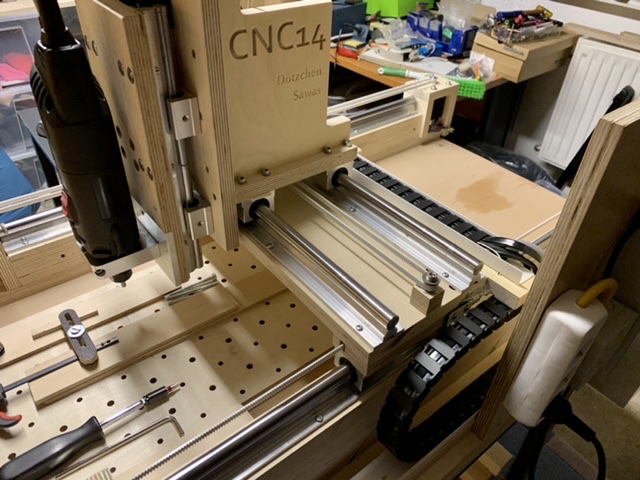

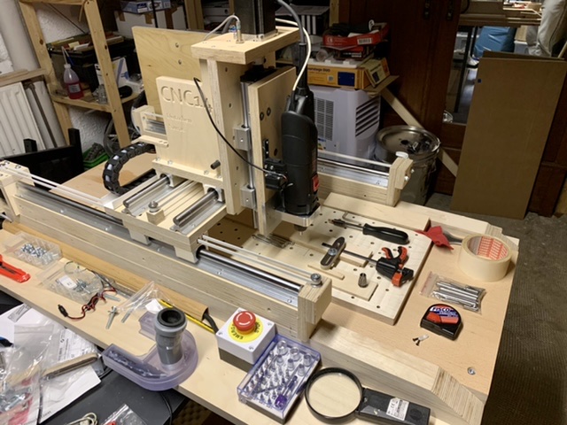

Για σας φίλοι μου,
Επειδή μου ζήτησε ο Νάσος σας δείχνω το CNC μου.
Όπως βλέπετε είναι κατασκευή ξύλινη.
Δεν ξέρω ακριβός τη να σας πω... γι’αυτο ρωτήστε ότι θέλετε να ξέρετε.
Θα δοκιμάσω να απαντήσω. Όσο μπορώ με το ελληνικό λεξιλόγιο μου.
Δυστυχώς σε τεχνικά θέματα είμαι καλύτερος στα γερμανικά που δεν σας βοΐθανε.   :undecided2:
Αν θέλετε να βγάλω φώτο άπω κάτι αναλυτικά μπορείτε να το ζιτισετε
χαιρετίσματα
Σάββας

Κατ αρχή ευχαριστούμε!
Ποιες οι διαστάσεις που κόβει?
Επειδή δίνεις κίνηση με  ιμάντες υπάρχει ακρίβεια στο κόψιμο?
Βλέπω στο Χ διπλό μοτέρ ειναι για τη σταθερότητα?
Το router ειναι KRESS?
έχεις κανα λινκ απο τα υλικά?
1.
Κάνει κίνηση (Χ*Y). 260 * 625χιλ. —> δεν συμενει ότι κόβει και έτσι!
Εξαρτάται τι φρέζακι δουλεύεις.
2.
Ι ιμάντες έχουν μέσα steel wire. Δεν είμαι σίγουρος για την ακριβια.
Αν έχεις βολέψει όλα σωστά έχεις καλή ακριβια όσο 0,1χιλ. Για την δουλια που κινούμαι στα ξύλα πιστεύω πως είναι αρκετά καλά. Αν θες πιο καλή ακριβια... μπορεί να την έχει αλλά δεν βάζω το χέρι μου στην φωτιά.
3.
Το μοτέρ του Χ είναι κείμενο... για να απαντήσω εδώ πρέπει να μου δηξεις καλιτερα τη ενοεις.
4.
Ναι και όχι.
Η ΚRESS διαλιθικαι αγοράστηκε άπω άλους και λέγεται τώρα AMB Elektrik.
5.
Φίλε... με το λινκ με δυσκολευεις.
Η CNC μου βασίζετε σε αφτο το λινκ.
Αλλά είναι στα γερμανικά... τα μοτέρ είναι τα NEMA που γράφει στην λίστα.
https://github.com/MakeMagazinDE/WOODMILL
χαιρετίσματα
Σάββας
