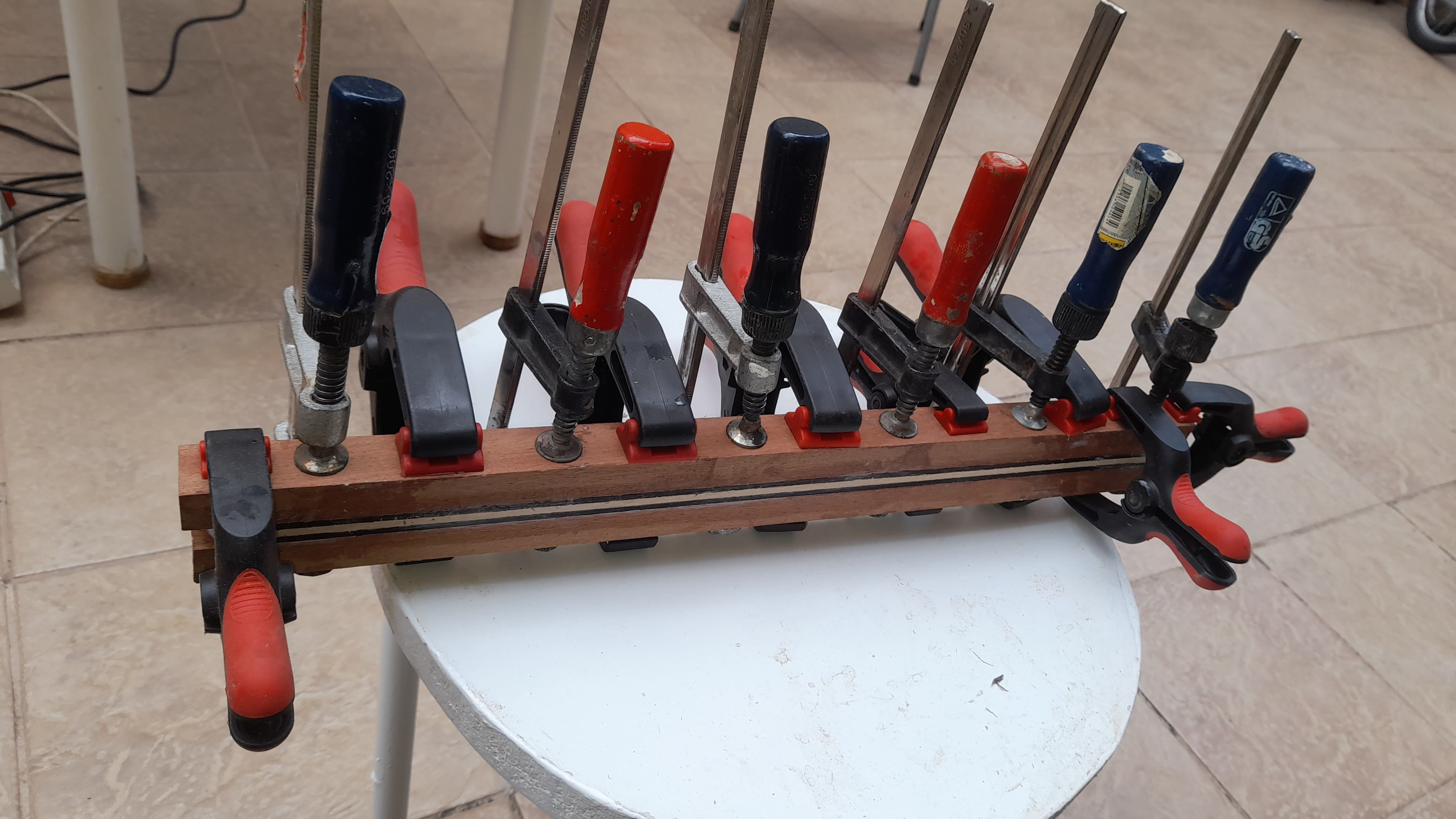

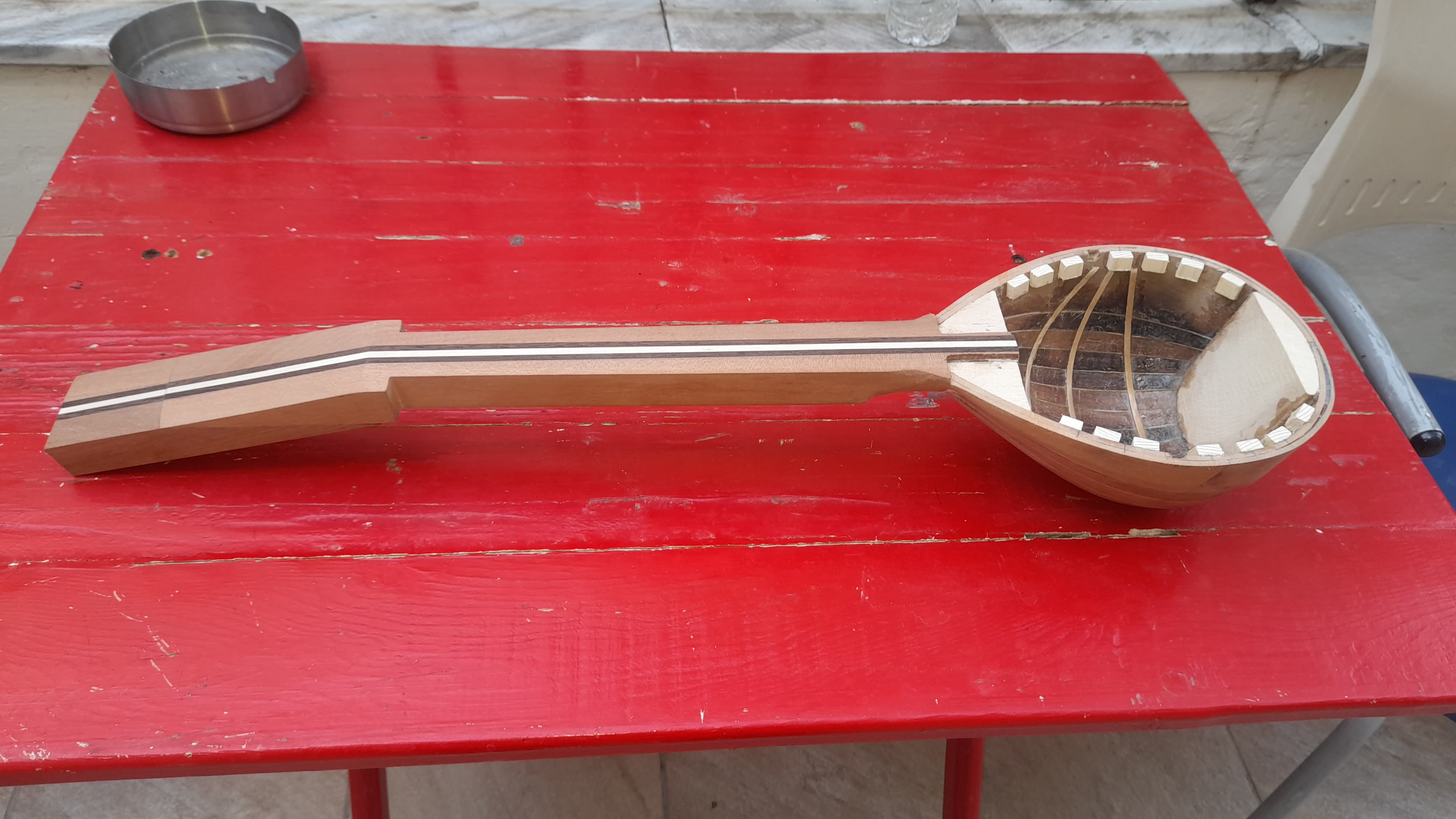

Κόλλησα με ξυλόκολλα τα ξύλα για το μανίκι

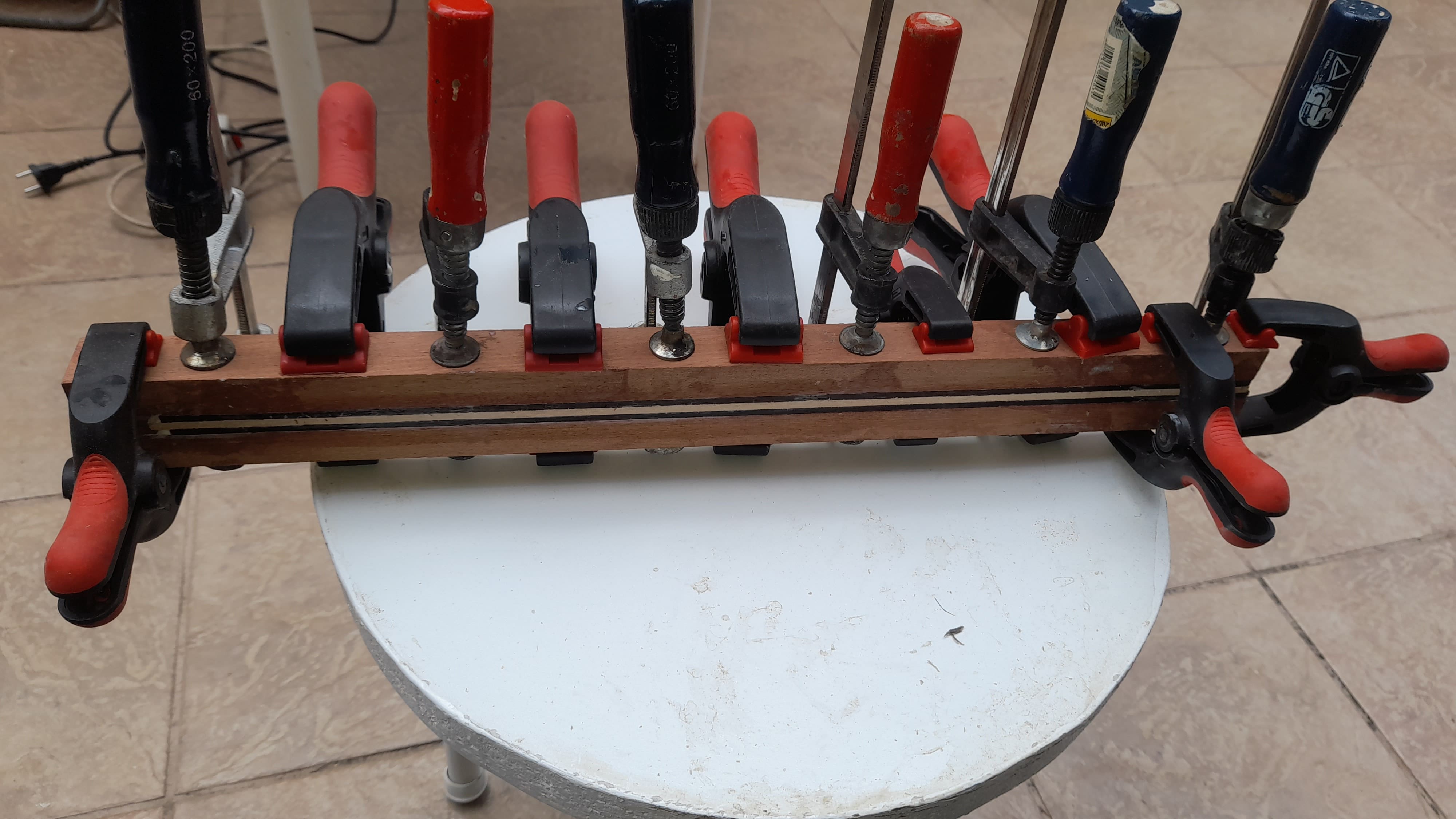

Απριλίου 19, 2024, 01:55:14 πμ »
Κόλλησα με ξυλόκολλα τα ξύλα για το μανίκι....

Απάντηση #17 στις:

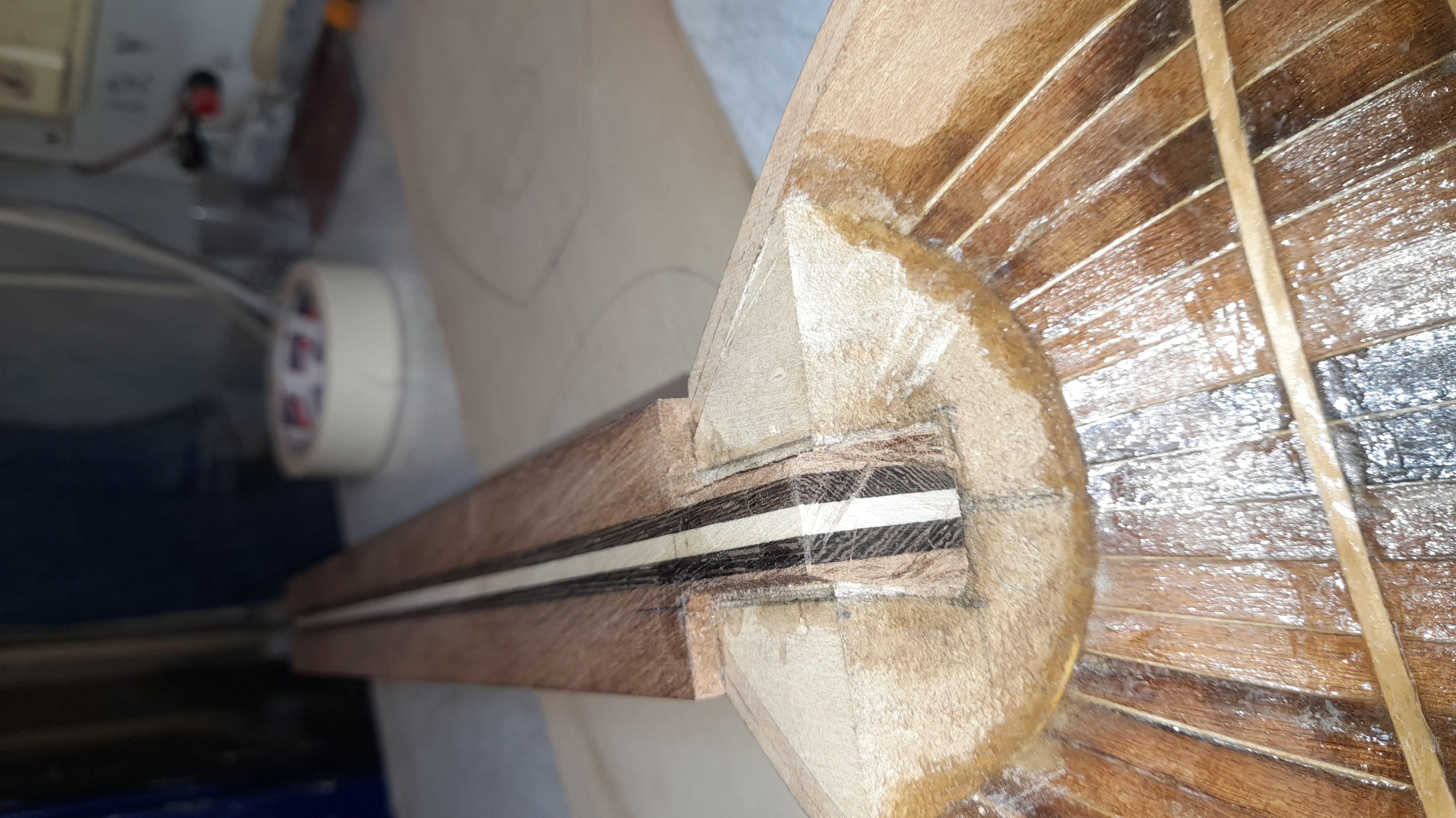

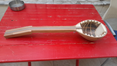

Απριλίου 19, 2024, 02:02:52 πμ »
Έφτιαξα (μόρσο ) σε σχήμα τραπέζια,
και κόλλησα το σκάφος με το μανίκι.....

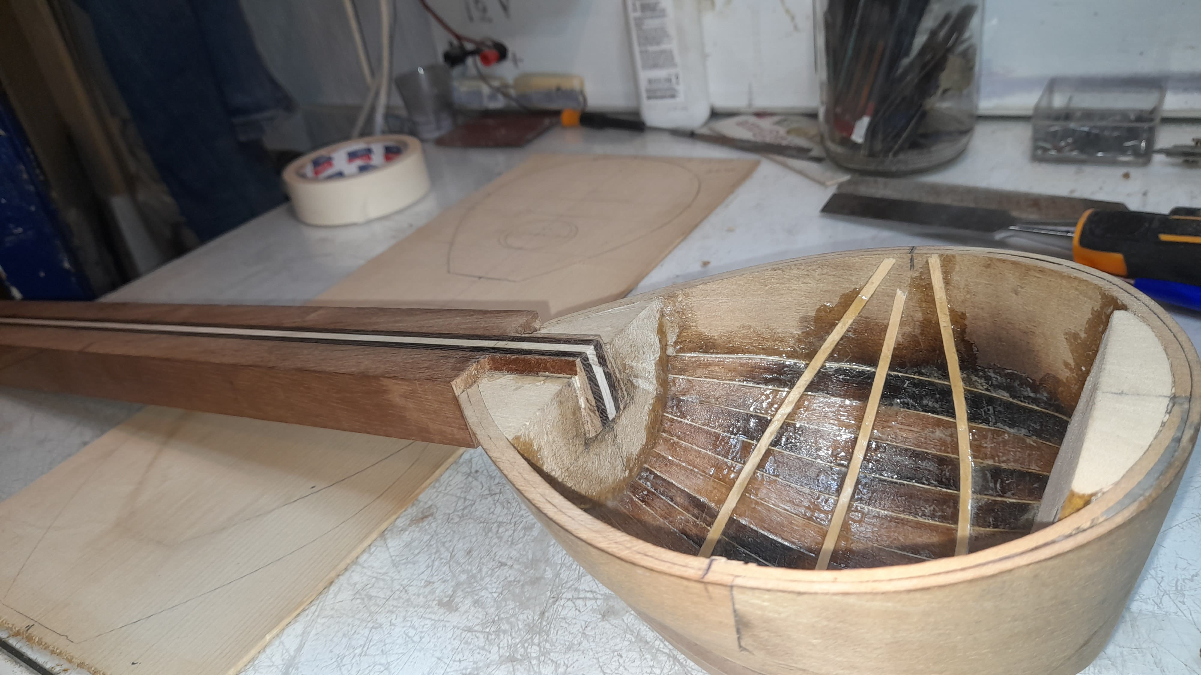

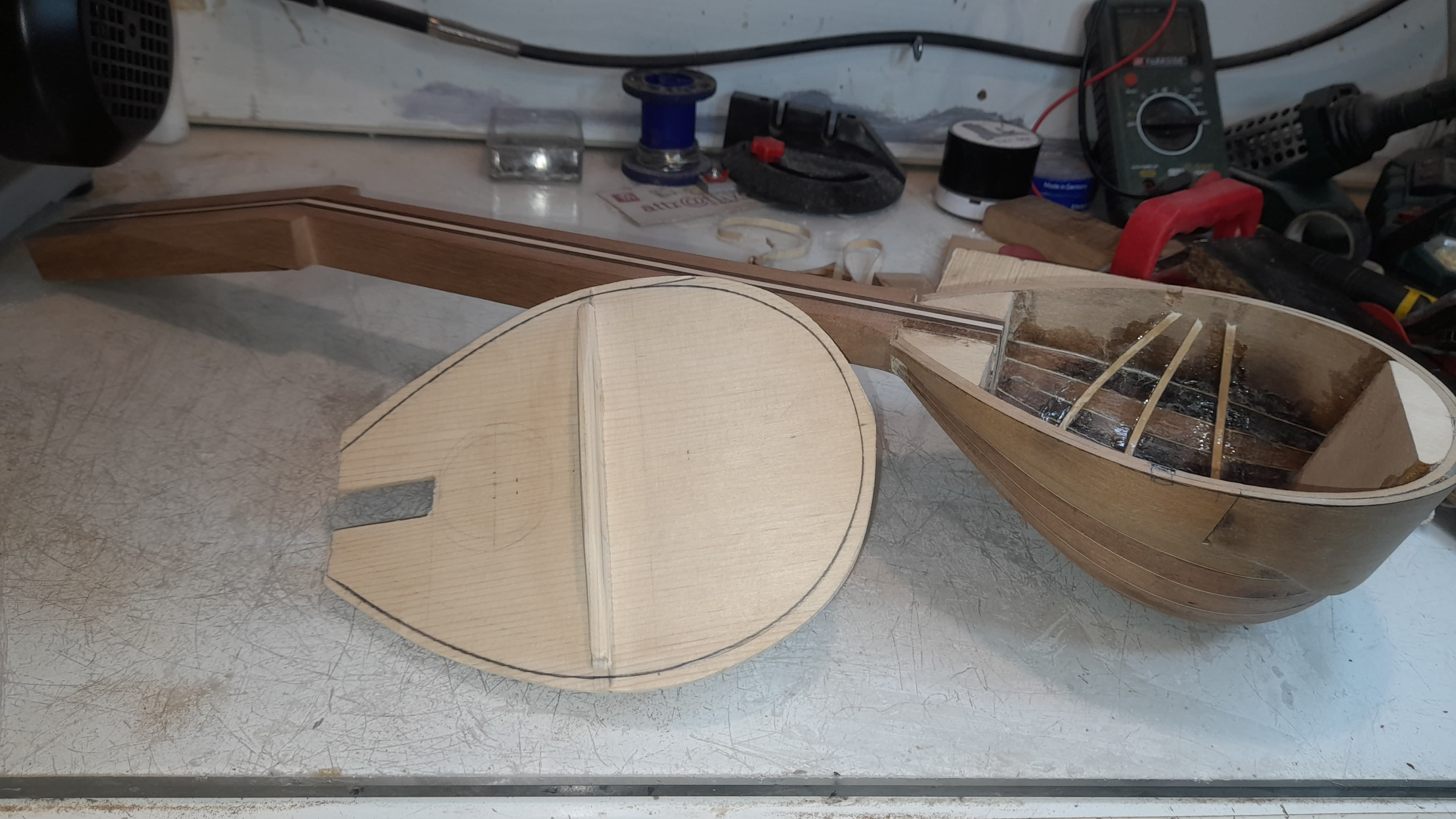

Απριλίου 19, 2024, 02:11:27 πμ »
Έκοψα το καπάκι και κόλλησα ένα ( καμάρι)
ανάμεσα στην θέση που θα μπει ο καβαλάρης και την τρύπα...

Απάντηση #19 στις:

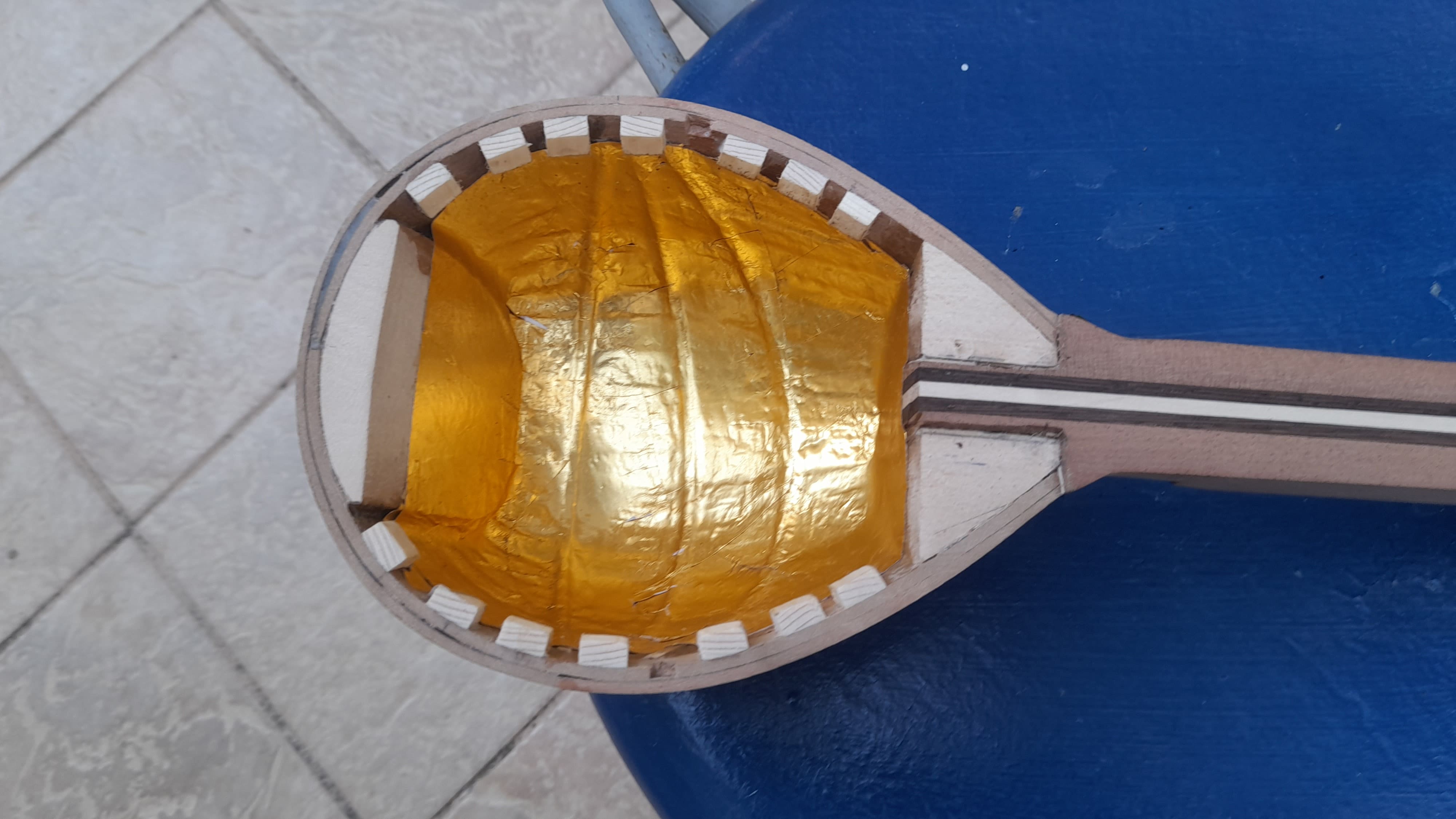

Απριλίου 19, 2024, 02:23:14 πμ »
Εκοψα μικρά ξυλάκια και τα κόλλησα
, εσωτερικά στο σκάφος, για να κολλήσω το καπάκι.
Μετά, επένδυσα το εσωτερικό, με χρυσόχαρτο .....
