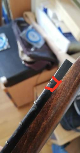

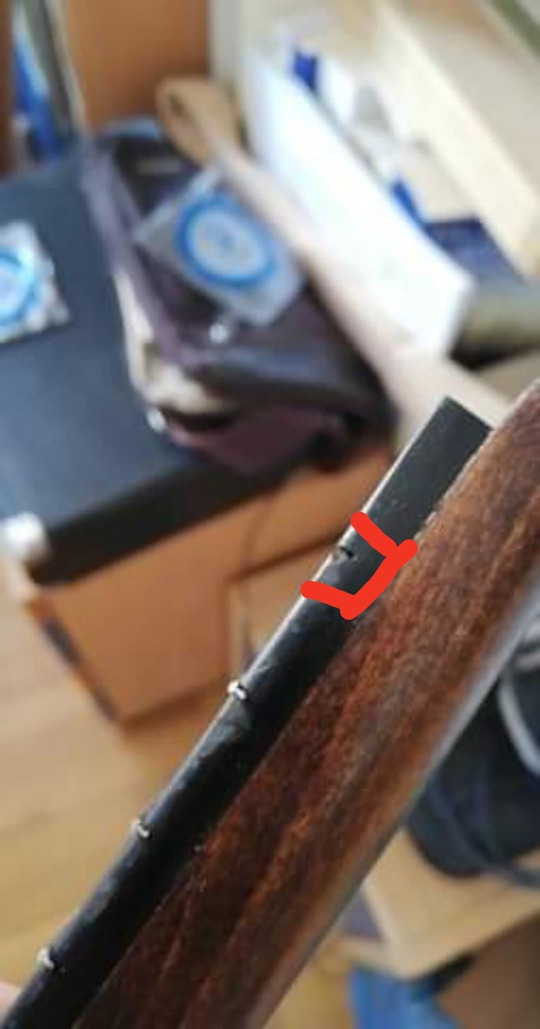

Λοιπόν, μετά απά τοποθέτηση λάθος τάστων στην ταστιέρα, προέβην στην αντικατάστασή των! Τα πρώτα ήταν μεγαλύτερα του 0,5 χιλιοστού, όπου αυτό το πριόνι εχω, και αποδόθηκε από "έμπειρο" άνθρωπο στο ότι δεν τα χτυπάω καλά για να μπουν. Εν τέλει αγόρασα τα σωστά, με μικροτραύματα αφαιρέθηκαν τα χοντρά, και όλα καλά, με εξαίρεση το αυλάκι του πρώτου τάστου το οποίο το έχω κλείσει 2-3 φορές και το έχω ξανανοίξει αλλά το τάστο δεν στέκεται και το σημείο έχει γίνει λίγο σαθρό..
Αυτό που σκέφτηκα ε'ιναι να αφαιρέσω ένα παραληλλεπίπεδο που να περικλείει το αυλάκι και στην θέση του να μπει ένα όμοιο ώστε να ειναι πάλι γερό. Στις φωτογραφίες ενα πρόχειρο σχέδιο της μεθόδου που περιγράφω, πιστεύω κατανοητό
 Τι προτείνετε;;;

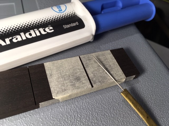

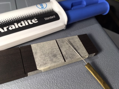

Για να μην έχεις περισσότερα τριψίματα με κίνδυνο να αλλοιώσεις το σχήμα της ταστιέρας και με όλο το σεβασμό στις εναλλακτικές λύσεις, θα πρότεινα το εξής:
Κόλλα δύο συστατικών (εποξική) αλλά αργής πήξης ανακατεμένη με φούμο (μαύρο χρώμα σε σκόνη).
Το χρώμα σε σκόνη αντί για πριονίδι θα δώσει την ευκαιρία στην κόλλα να πάει παντού και να μην αφήσει κενά στο αυλάκι -που καλόν είναι να γεμίσει εντελώς.
Ένα "καλούπωμα" με χαρτοταινία θα σου επιτρέψει να δουλέψεις την κόλλα με ακρίβεια, με τη βοήθεια μιας βελόνας για να πάει παντού.
Η κόλλα (που θα πήξει αργά-αργά όπως είπαμε), μετά από λίγη ώρα θα κατακαθίσει λίγο και θα χρειαστεί συμπλήρωμα. Ίσως μάλιστα θα χρειαστεί συμπλήρωμα και 2η φορά...
Το καλούπωμα θα σου επιτρέψει να δουλέψεις καθαρά και με ακρίβεια, πιθανότατα χωρίς να χρειαστεί να ξανατρίψεις.
Αφαιρούμε τη χαρτοταινία σε τέσσερις-πέντε ώρες, (όταν δηλαδή η κόλλα θα έχει πήξει αρκετα για να μπορεί να κρατήσει το σχήμα της πλέον χωρίς να κυλάει αλλά είναι ακόμη μαλακιά) και καθαρίζουμε όπου χρειάζεται.
Χαράζουμε ξανά το αυλάκι όταν η κόλλα έχει πήξει εντελώς, τουλάχιστον μετά από 48 ώρες.
Αυτό που δεν ξέρω είναι το πόσο σωστά θα πριονιστεί η κόλλα αλλά δεν έχω λόγους να πιστεύω ότι θα έχει κάποιο σοβαρό πρόβλημα.
Στη φωτο το καλούπωμα

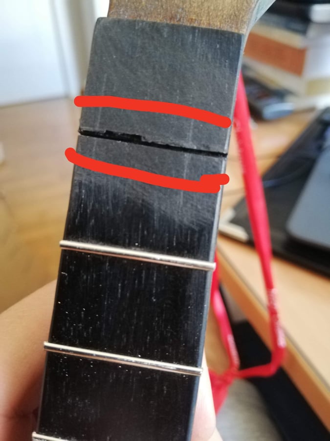

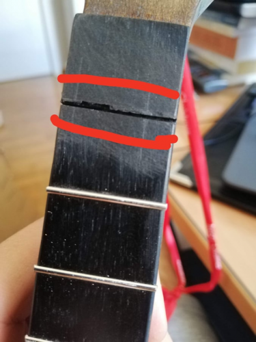

Αν αποφασίσεις κάποτε (σε αυτό ή σε άλλο όργανο) να "ξυρίσεις" την ταστιέρα για νέα χαρακιά, νομίζω ότι θα έπρεπε να αλλάξεις όλο το κομμάτι μεταξύ τριών τάστων και να ξαναχαράξεις / βάλεις τρία τάστα. Τουλάχιστον αυτό έκανα εγώ σε παρόμοια περίπτωση (είχα βαλει τσαμπουκά σε λάθος διάστημα).
το βρήκα, εδώ είναι με φωτογραφίες...  η ταστιέρα ήταν βένγκε και δεν μπορούσες να αφαιρέσεις κομμάτι μεταξύ τάστων (όπως οι κόκκινες γραμμές στην φωτογραφία σου), δεν θα ταίριαζαν τα νερά και θα φαινόταν από χιλιόμετρα... ο έβενος είναι ίσως πιο εύκολος, αν είναι ΑΑΑΑΑΑΑΑΑ΄και δεν φαίνονται καθόλου τα νερά
