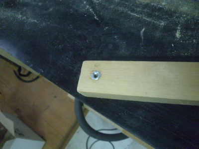

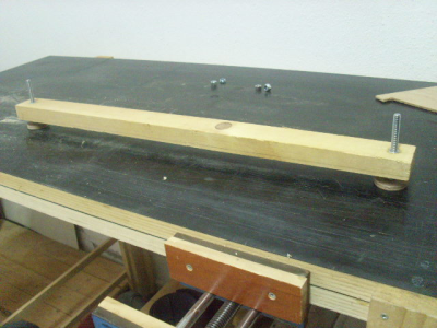

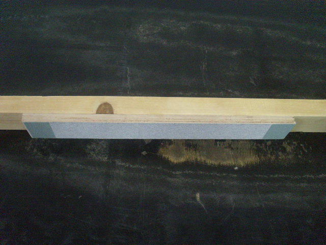

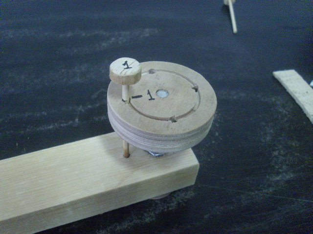

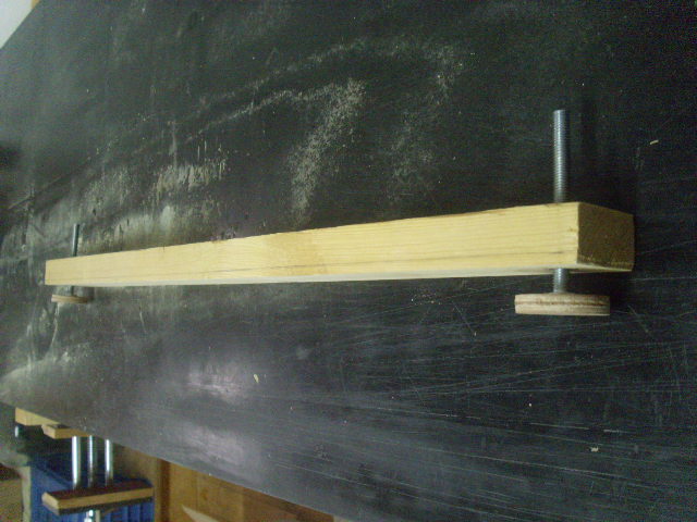

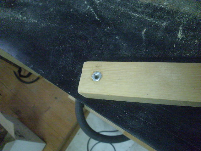

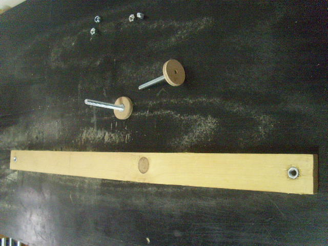

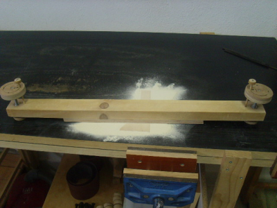

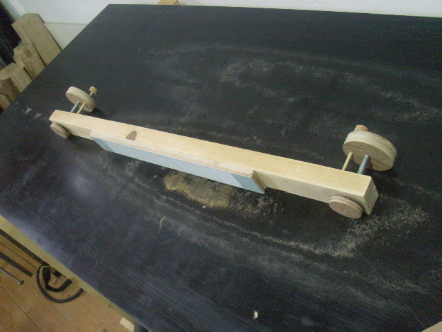

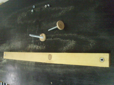

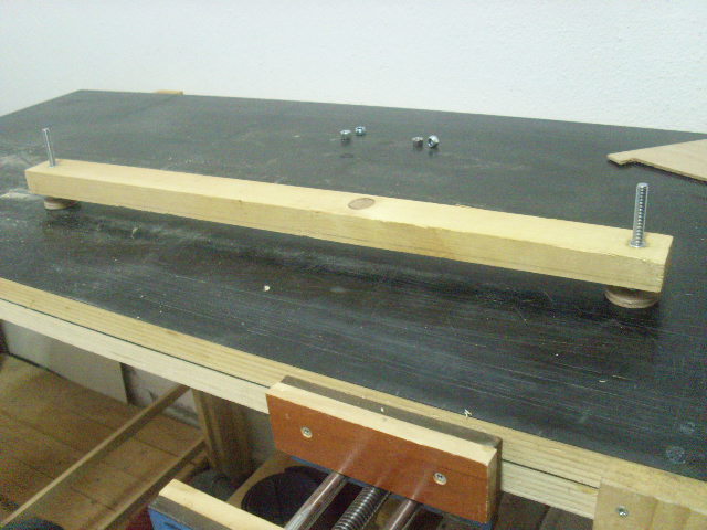

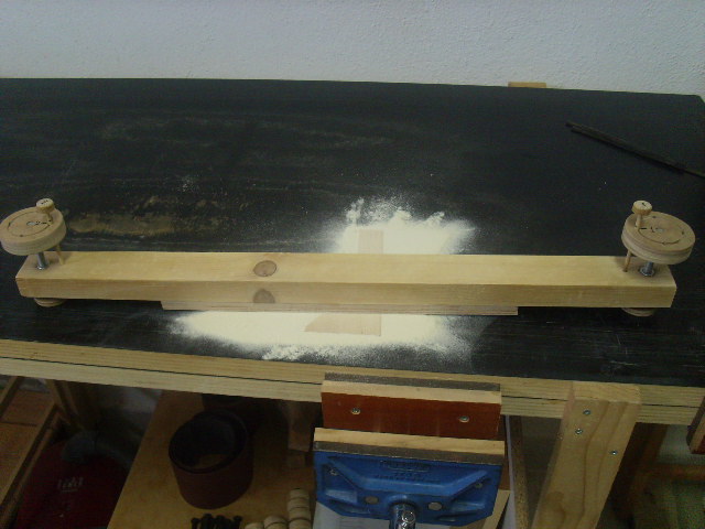

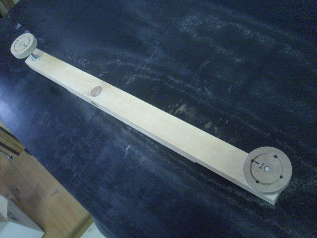

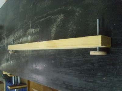

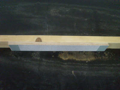

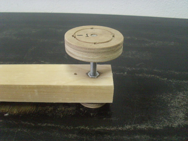

Δεν ξερω αν εχει ανεβει παλιοτερα στο φορουμ κατι παρομοιο ή αν υπαρχει στο διαδυκτιο κατι αντιστοιχο ( σιγουρα θα υπαρχει  ) . Ένα τριβειο τυμπανου είναι ένα ονειρο πολλων πιστευω ατομων , που ασχολουνται με την οργανοποιεια κι όχι μονο . Και κάθε χρονο ολο και καποιος φτιαχνει το δικο του ( ο Λαμπρος πιο προσφατα , ο Στεργιος κι ο Νικηφορος λιγο πιο πριν ) . Γενικα υπαρχει τεχνογνωσια και μπολικο υλικο και στο φορουμ και στο ιντερνετ για οποιον θελει να καταπιαστει . Ειχα σκεφτει να καταπιαστω καποια στιγμη . Το αποθαρρυντικο στοιχειο είναι ότι δεσμευεις αρκετο χωρο για κατι που θα χρισημοποιησεις μια δυο φορες το χρονο ( μιλαω για εμας τους ερασιτεχνες ! ) . Χωρια η σκονη που απλωνεται γυρω . Ειναι και το οικονομικο . Οποτε εφτιαξα την απλη κατασκευη , που με λιγο περισσοτερη μυικη προσπαθεια νομιζω εχει παρομοιο αποτελεσμα για καπακια , δουγιες και φιλετα .

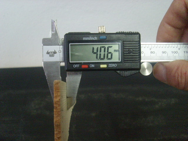

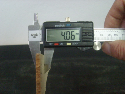

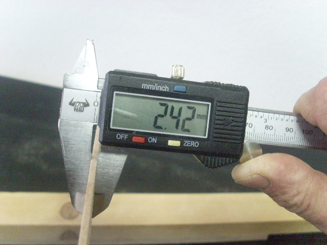

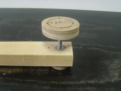

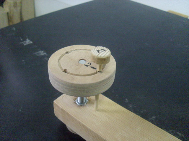

Ανοιξα στις δυο ακρες ενός ξυλου 3 x 5 x 65 cm τρυπες 8 mm και ‘φυτεψα’ πανω-κατω παξιμαδια από βιδες 8 mm . Στις βιδες ‘φορεσα’  τακουνια  από κοντραπλακε . Αφου περασαν μες’από τα παξιμαδια  κολυθηκαν ‘χουφτες’ για ρυθμιση στην άλλη ακρη της βιδας . Στις χουφτες ανοιξα τεσσερις τρυπες ανα 90 μοιρες  ώστε να μπορουν ν’ασφαλιζουν κάθε φορα στην επυθημιτη θεση με πυρους από ξυλακια από σουβλακι . Στο κατω μερος του ξυλου προστεθικε ένα κομματι κοντραπλακε για να είναι στο ιδιο επιπεδο με τα τακουνια των βιδων , στο οποιο κολισα  διπλης οψης γυαλοχαρτο 80αρι . Εγινε το αρχικο καλιμπραρισμα για να προσδιοριστει η επιφανια 0 . Μετρισα και διαπιστωσα ότι μια πληρη περιστροφη της βιδας ισοδυναμη με προώθησή της κατά 1,25 mm . Οποτε μπορω να ριθμιζω ( με τις τρυπες στα χειριστηρια ) το υψος ανα 0,325 mm ( ακριβεια του οργανου ) . Προαπαιτουμενο είναι μια επιφανια σε παγκο οριζοντια στην οποια κολλαει το καπακι ( ή ότι άλλο ) με ταινια διπλης οψης . Δουλευει κουνοντας δεξια αριστερα  ή/και μπρος πισω χειρονακτικα ( Στελιο ! ) . Εγινε δοκιμη με ρεταλι από καπακι παχους 4 και με δυο περιστροφες των ριθμιστων ( αρα κατά 2,5 mm ) το εφερε ομοιμορφα σ’αυτό που βλεπετε . Παραθετω εικονες από τα σταδια κατασκευης .

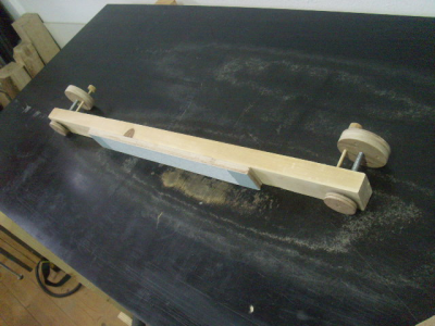

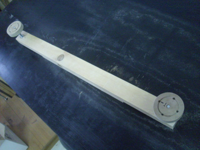

και οι υπολοιπες φωτο

Απλό, χωρίς πολλές σκόνες , ελεγχόμενη η τριβή , οικονομικό ... Ισως , μπορεί να γίνει ακόμα καλύτερο ...
Εξυπνη ιδέα ! Μπράβο Τάσο !
