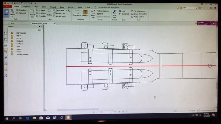

Για όσους φίλους τυχόν δεν το ξέρουν να πω ότι αν έχουμε ένα σχέδιο κατασκευής οργάνου που θέλουμε να φτιάξουμε σε αρχείο PDF

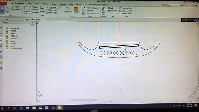

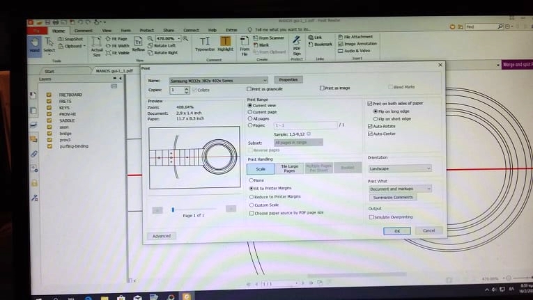

μπορούμε να εγκαταστήσουμε το πρόγραμμα Foxit Reader (δωρεάν) που δίνει πολλές δυνατότητες στη διαχείριση αρχείων μορφής PDF και με λίγες δοκιμές να βρούμε στις παραμέτρους εκτύπωσης εκείνο το ποσοστό της μεγέθυνσης που θα εκτυπωθεί σε σελίδα Α4 και θα μας δώσει τμήματα του οργάνου εκτυπωμένα σε φυσικό μέγεθος (κλίμακα 1:1)
Αν γνωρίζουμε ας πούμε ότι το nut θέλουμε να έχει μήκος 44 χιλιοστά και πάχος 5 , ορίζουμε στην αρχή αυθαίρετα ένα ποσοστό
μεγέθυνσης , εκτυπώνουμε , το μετράμε και βρίσκουμε τη μεγέθυνση που θέλουμε . Δε θέλει πολλές δοκιμές . Με την τρίτη αντε τέταρτη προσπάθεια το βρίσκουμε ... ακριβώς !
Στο δικό μου εκτυπωτή ας πούμε η κατάλληλη μεγέθυνση για το συγκεκριμένο σχέδιο - αρχείο PDF της μικρής κιθάρας είναι 470% .

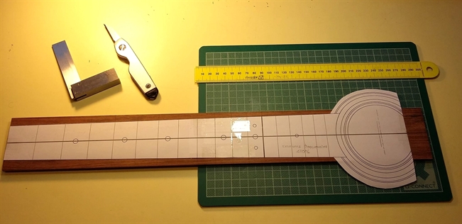

Είναι μεγάλη ευκολία !

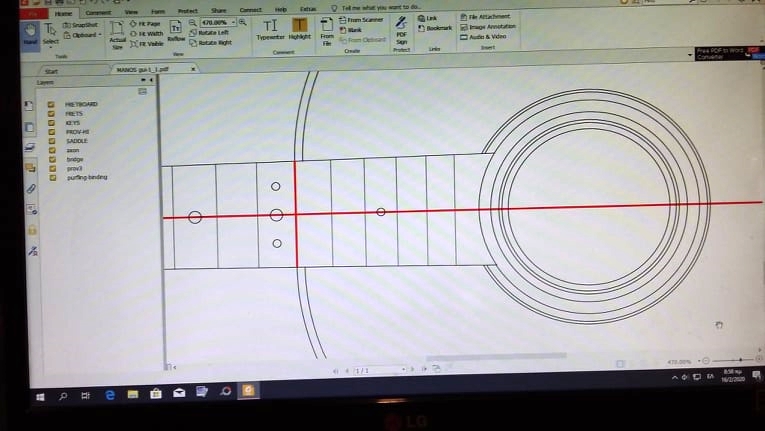

Εντάξει για την ταστιέρα χρειάστηκαν δυο φύλλα χαρτί Α4 που να αλληλοεπικαλύπτονται
