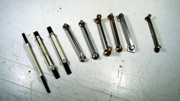

Mια φωτογραφία για τον Γ. Καραβασίλη:
είναι οι καβαλάρηδες που είχα φτιάξει για την πρώτη μου κιθάρα, προσπαθώντας να μιμηθώ έναν παλιό που μου άρεσε πολύ (τέρμα δεξιά). Κάθε φορά που φτιάχνεις κάτι για πρώτη φορά, είναι λογικό να ψάχνεις ό,τι μπορείς. Οι μη-κολλητοί καβαλάρηδες προσφέρονται - το κακό είναι όταν χρειάζεται ψάξιμο και σε αντικείμενο που θεωρείς ότι κάτι ξέρεις, μπουζούκι ας πούμε, θα κάνω ένα σχετικό ποστ.

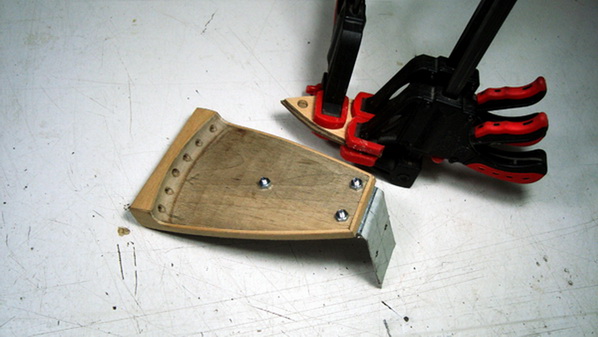

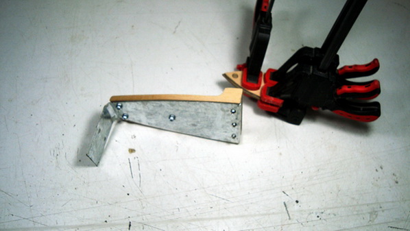

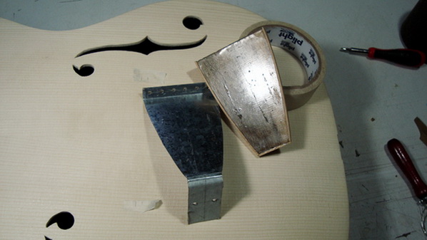

...και δεν είναι το μόνο που δεν απέφυγα. Κατεβαίνοντας στο εργαστήριο προχτές είδα αυτό
η (εποξική) κόλλα δεν μπόρεσε τελικά να κρατήσει το μέταλλο - αν και υποτίθεται ότι ήταν κατάλληλη, ίσως όμως να φταίει η γαλβανισμένη επιφάνεια - βγήκε όλη επάνω στο ξύλο, σαν γυαλί, χωρίς να μείνει ούτε ιδέα υπολείμματος στη λαμαρίνα
οπότε ακολούθησα το plan BB με βίδες + κόλλα (άλλη, "για μέταλλα και ξύλο", άντε να δούμε)
οι σφιγκτήρες κολλάνε ένα διακοσμητικό (σάντουιτς φλαμούρι καρυδιά) που θα κρύψει τα παξιμάδια
Φίλε Μάνο σ ευχαριστώ πολύ...!!!!! Ειλικρινά θαυμάζω όποιον κάθεται και φτιάχνει τόσους καβαλάρηδες γιατί πραγματικά με κουράζει πολύ όταν κάθομαι να ασχοληθώ μαζί τους....αλλά δυστυχώς είναι απαραίτητο το σπορ αυτό.  :021: :021: Πρώτα ο Στέργιος τώρα εσύ....ένα ένα μας τα βγάζετε στη φόρα τα καλούδια...Με πείσατε...θα ασχοληθώ παραπάνω....!!!!!  {celebrate012}
