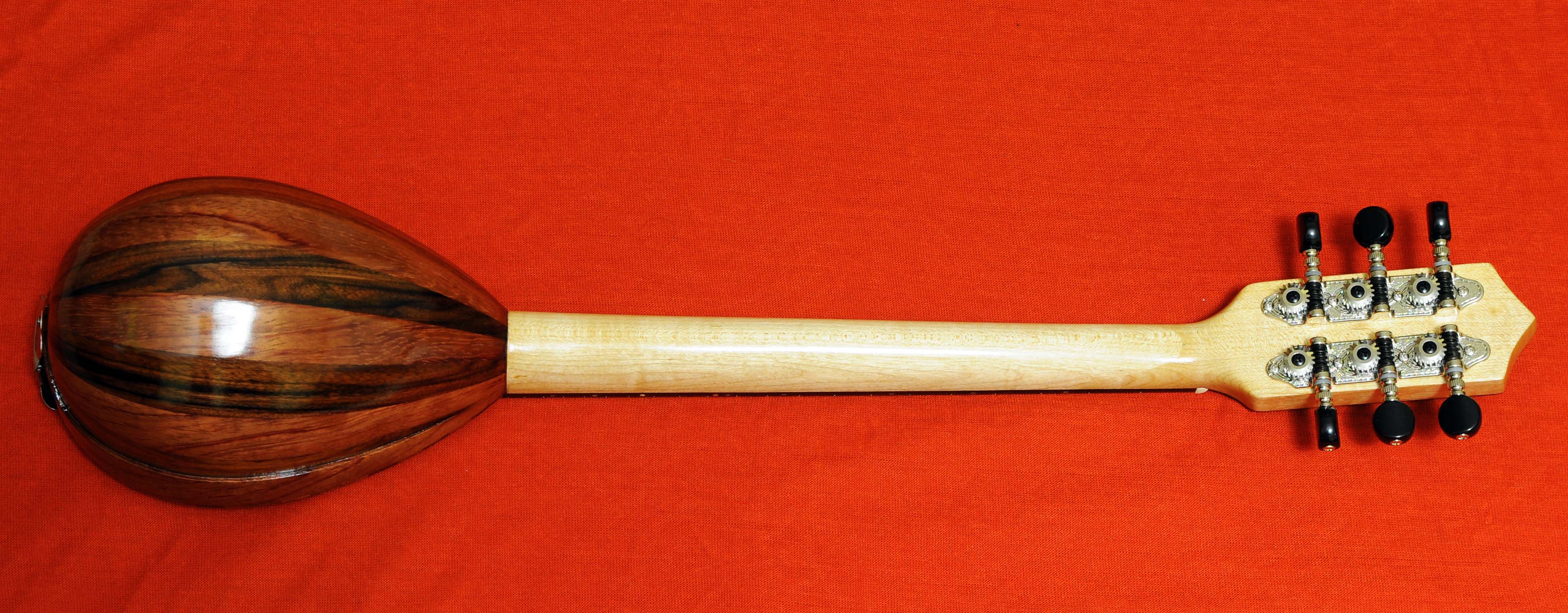

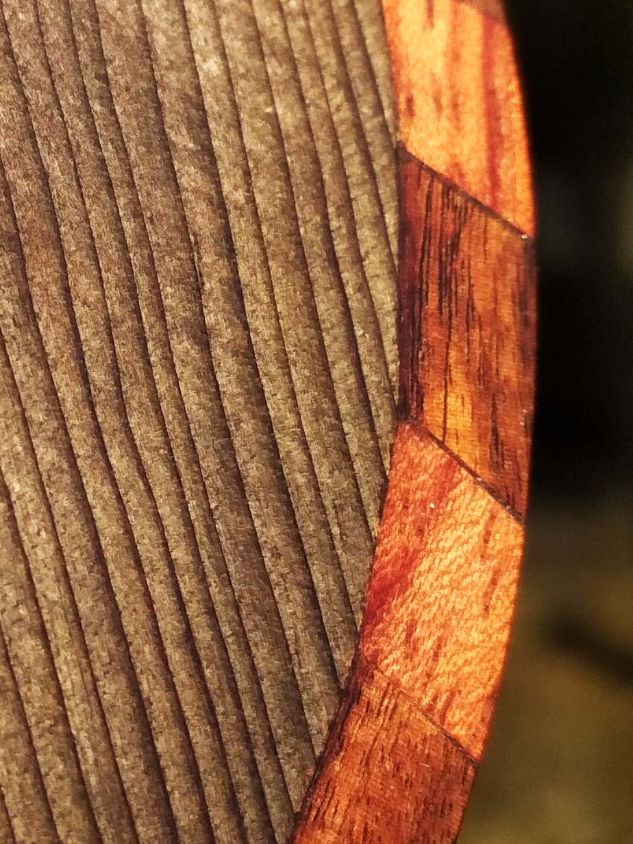

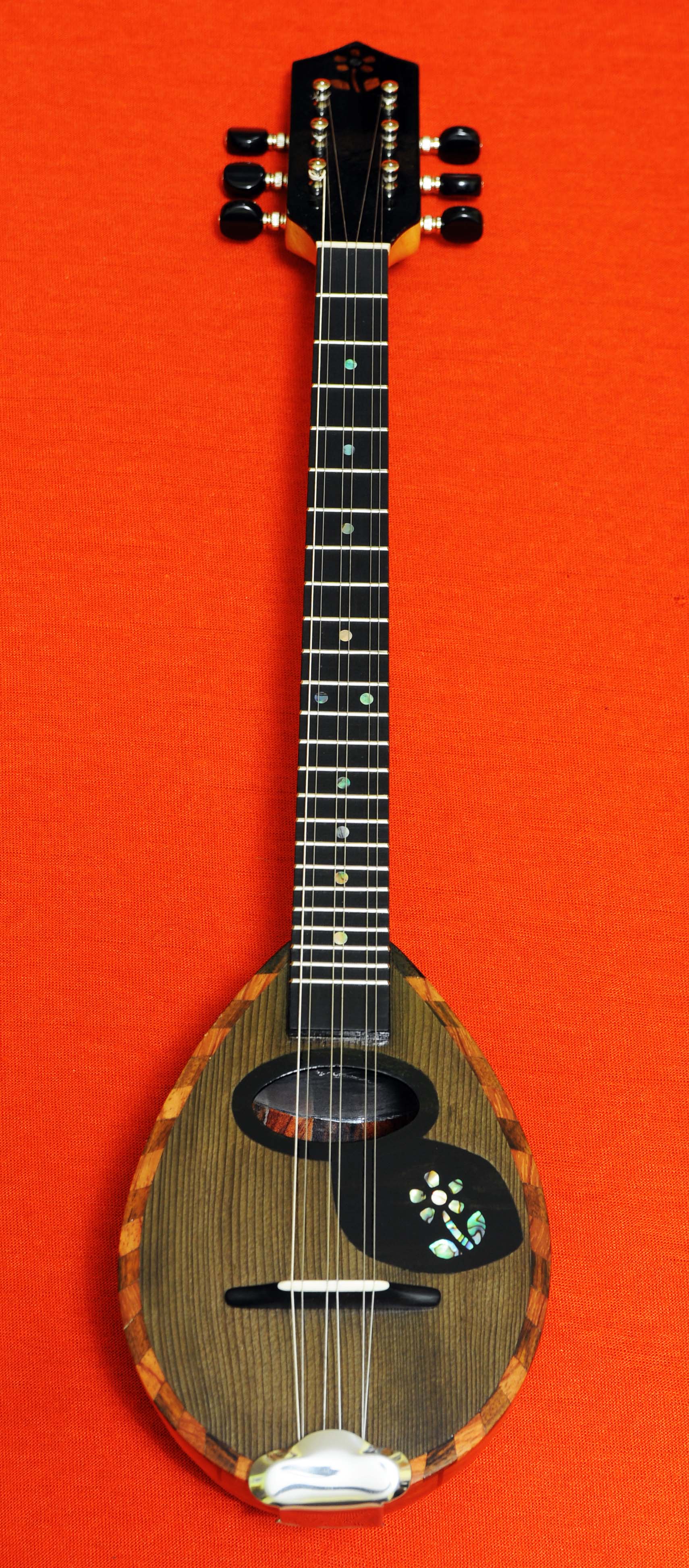

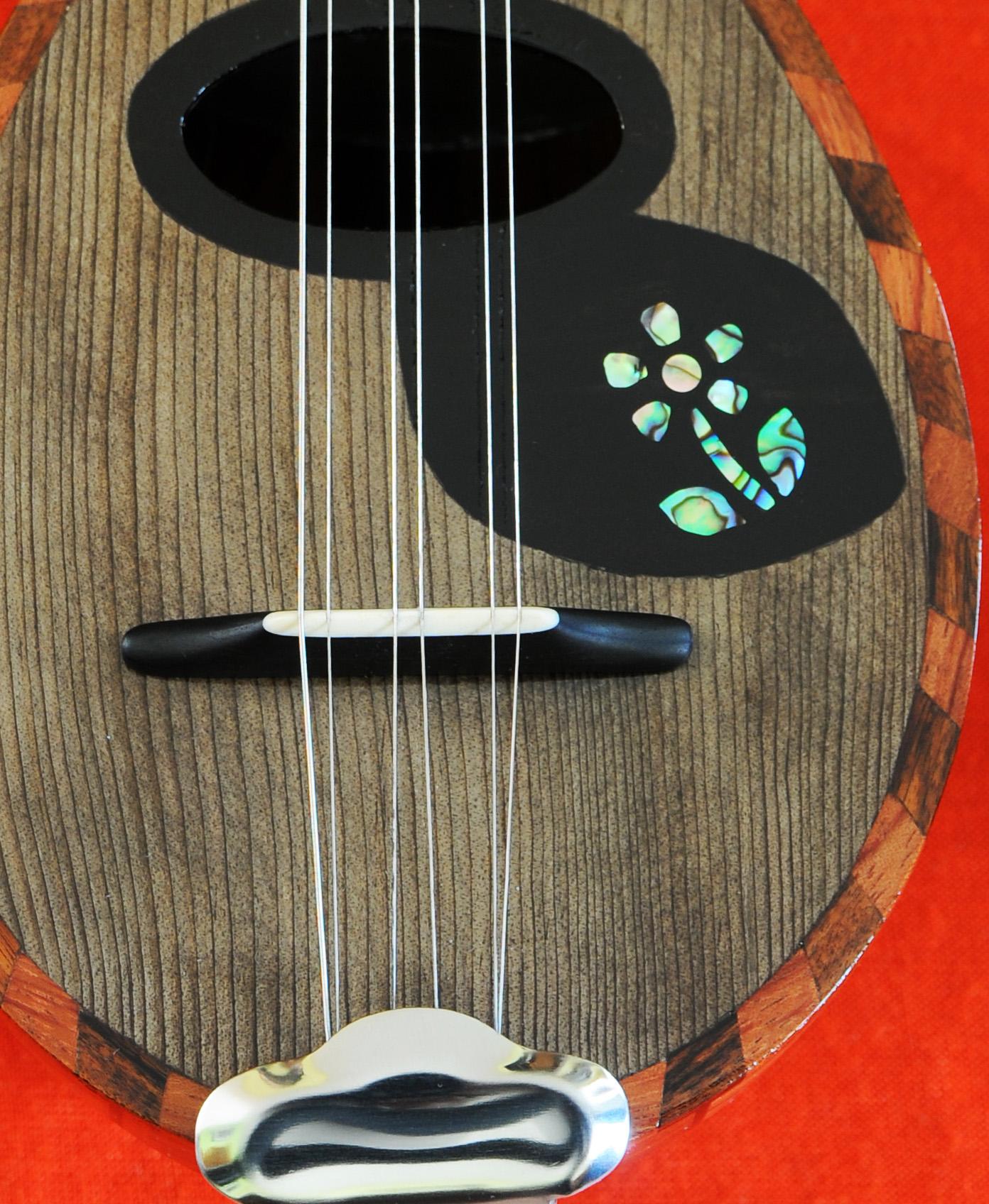

Μπαγλαμάς κλίμακα 36.Καπάκι έλατο 3000 ετών,πενιέρα εβένος με ένθετο όστρακο.Tαστιέρα έβενος με σημάδια όστρακο.Σκάφος παλίσανδρος-μπουμπίνκα.Κεφαλάρι επένδυση από έβενο και ένθετα από μπουμπίνκα και όστρακο.Μανίκι σφενδάμι.Καβαλάρηδες από χαβλιόδοντα μαμούθ.Λούστρο γομαλάκα.:-)

ωραιο!
το φιλετο γυρω-γυρω ειναι πιο πανω απο το καπακι, η στην ιδια ευθεια (επιπεδο);
γιτι στη φωτο φαινεται ειναι ενα κλικ πιο πανω, μπορει να ξεγελαει!
(το μπρατσο ειναι φλαμουρι;)

Όχι Στέλιο μια χαρά ευθεία είναι και το μπράτσο γράφω πιο πάνω στην περιγραφή ότι είναι σφενδάμι :)

ωραίο, το καπάκι με τι το πέρασες και έχει τέτοιο χρώμα;

άκυρο, μόλις είδα κ το μπουζούκι που γράφεις για το καπάκι, ωραίο, καλή συνέχεια στις κατασκευές σου.
