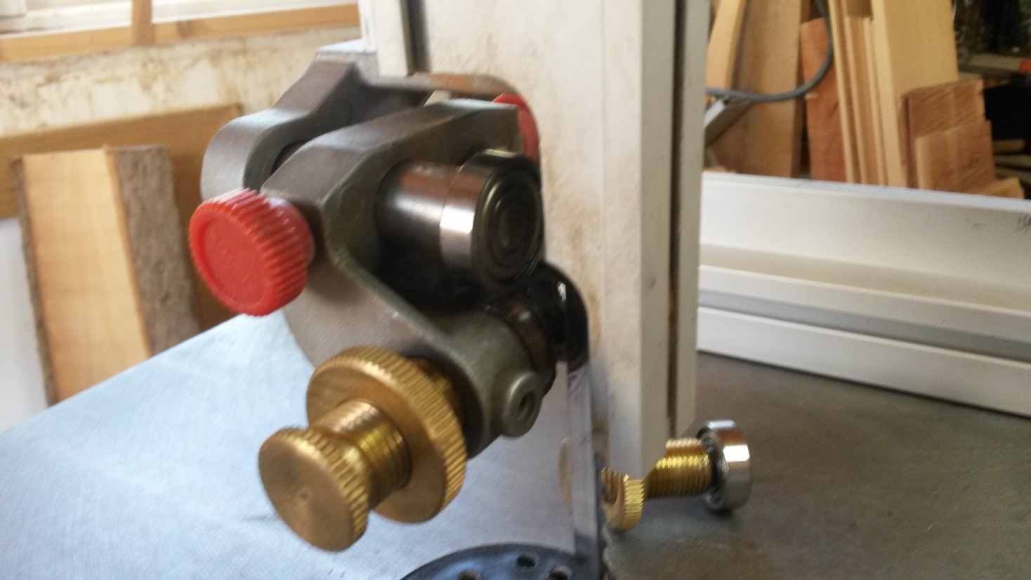

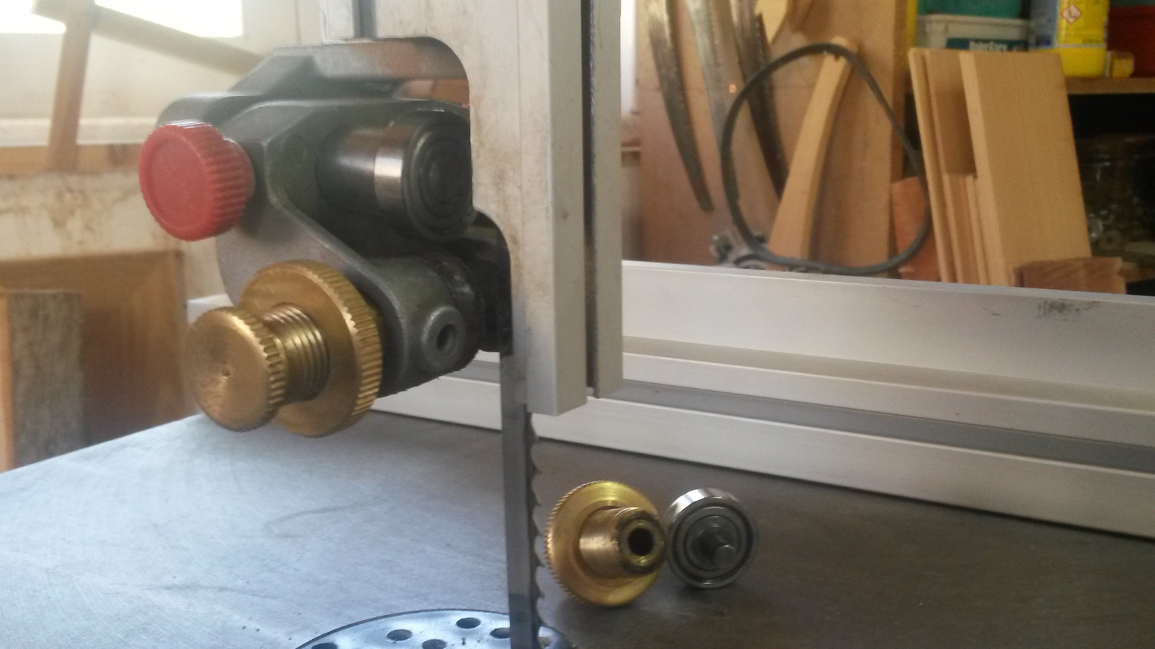

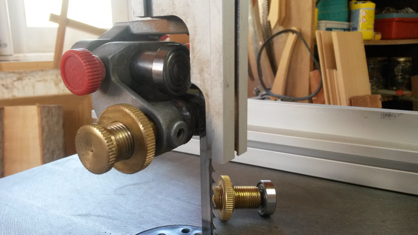

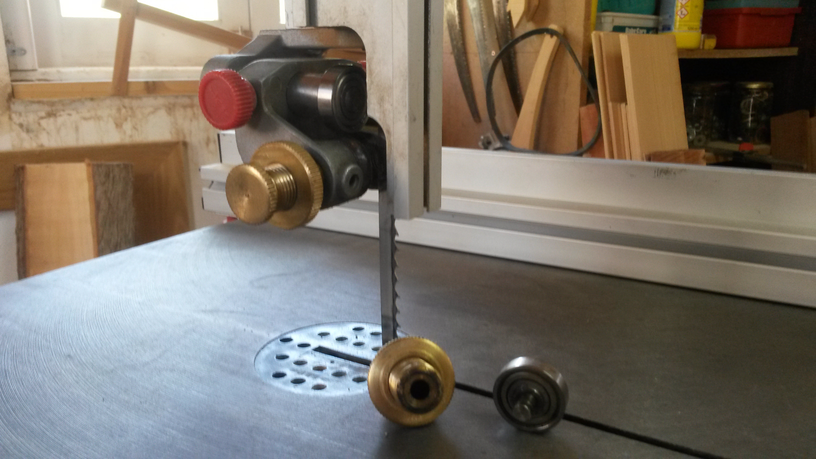

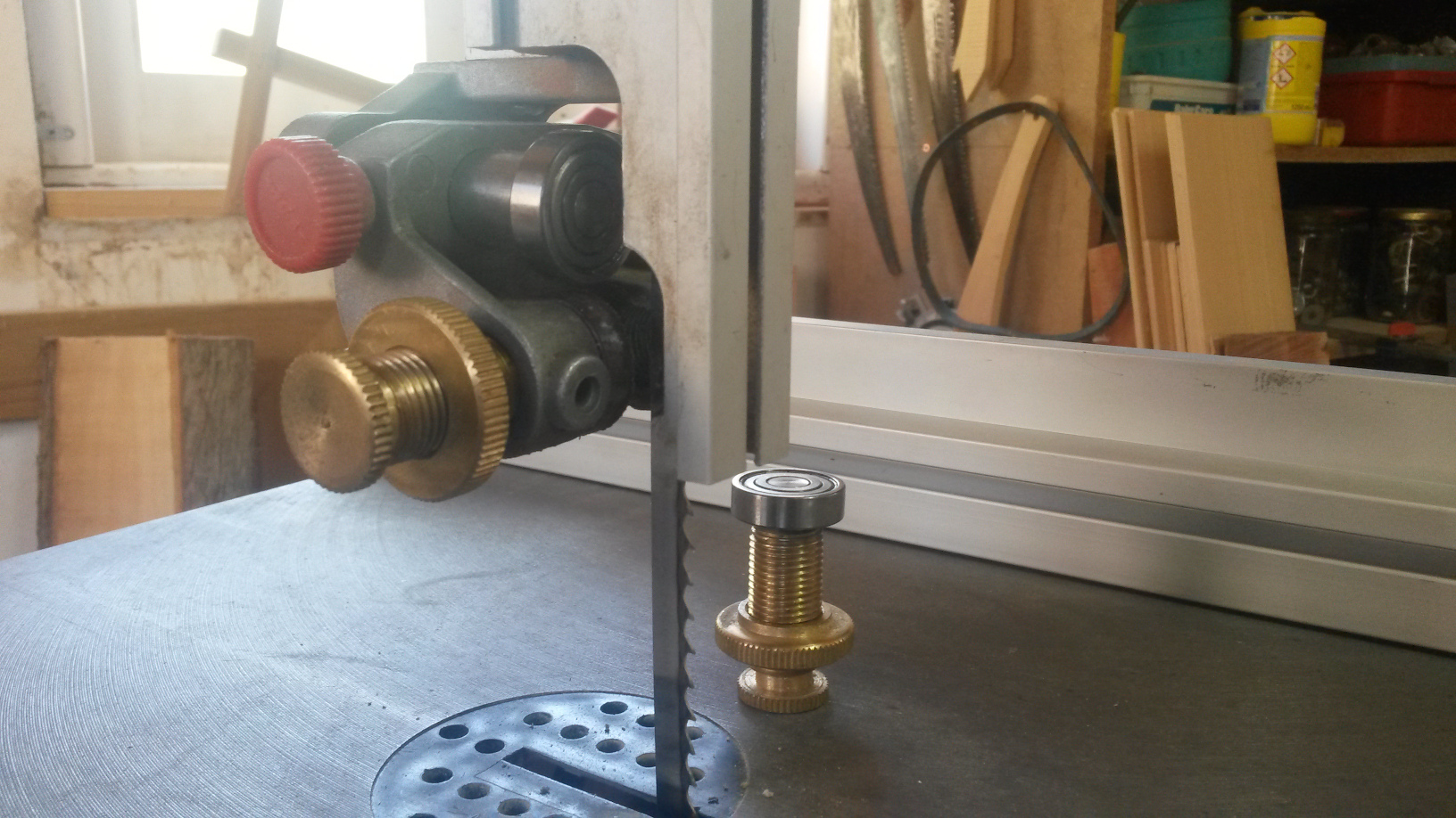

Κυριοι σας στελνω τις φωτο απο τις οποιες καταλαβαινετε πλεον πως γινεται η τοποθετηση των ρουλεμαν. Ισως το πισω ρουλεμαν ειναι ενα χιλιοστο μικροτερο απο την ροδελα που ειχε ο οδηγος της METABO. Αυτο δεν παιζει κανενα ρολο στα ρουλεμαν δεξια-αριστερα ο αξονας ειναι μεγαλυτερος ωστε να εφαρμοσουν τα ρουλεμαν το υπολοιπο τορνιρεται με βαση το αξονακι του αρχικου οδηγου-ροδελας της METABO . Η ιδια δουλεια γινεται και στον κατω οδηγο. Προσοχη , οι αξονες γινονται αντιγραφη μηκος-παχος του πρωτοτυπου οδηγου. Οποιος εχει αποριες να ρωτησει, να με παρει τηλεφωνο. Για οσους το βρισκουν δυσκολο τουλαχιστουν το πισω ρουλεμαν που κοντραρει η κορδελα να το βαλετε, αξιζει τον κοπο.
Σας ευχαριστω και σας χαιρετω.
Νικος
