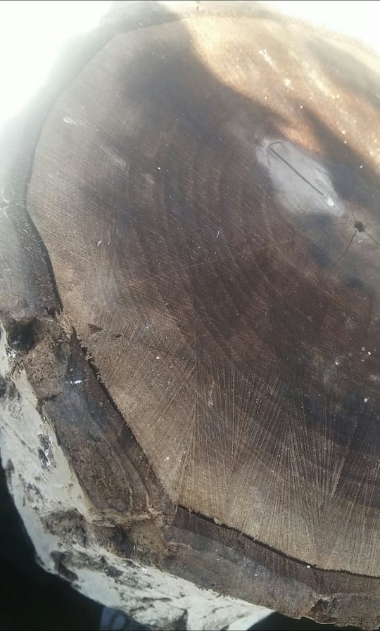

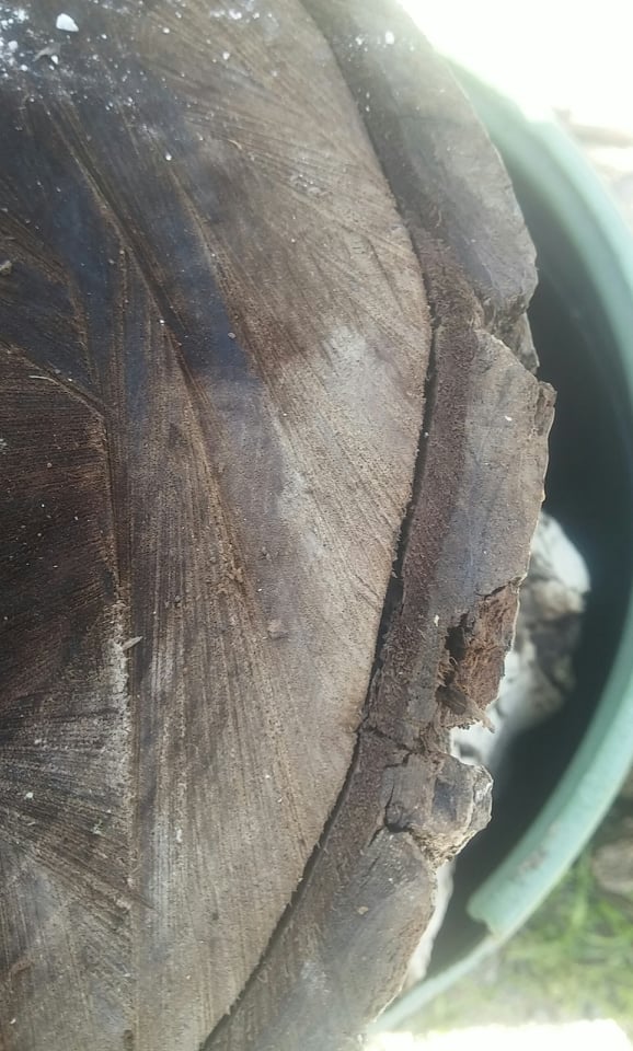

Πριν περίπου 3 μήνες μου έφεραν ενα κορμο καρυδιας 80 εκ υψος με 30 - 35 εκ. φαρδος τον έχω βάλει μέσα στο βαρελι απο τότε να στραγγίξει τα υγρά του και αλλάζω νερο κάθε βδομάδα περίπου.
Η φλούδα του κορμού άρχισε να αποκολιέται αλλά ακόμη δεν βγαίνει με το χέρι. Γνωρίζει κανείς τί πρέπει να κάνω τώρα? Σκέφτηκα να το κοψω στη μεση δηλάδη διαμετρικα για να στραγγίξει πιο γρήγορα είναι σωστο αυτό η όχι ?
Γνωρίζει κανέις τι ξυλέια για σκάφος μπορώ να βγάλω απο αυτό ? πχ 1 τρίχορδο 2 τζουράδες 10 μπαγλαμαδες ?
Ευχαριστώ

Μετά από 4 μηνες που την εχω στο βαρελι την εκοψα στη μεση.
Τωρα σκέφτομαι να την βάλω πάλι στο βαρέλι ή να την ψεκαζω καθε μερα με νερό.. θα την βάλω μια στο βαρέλι ξανα και άν το νερό που βγάζει δεν ειναι πολύ σκούρο θα την βγάλω και θα την ψεκάζω...
Πως σας φένεται ?
ΞΈΡει κανείς πόσο παει ενα τέτοι κομάτι ? είναι 23 εκατοστά διάμετρος και σε άλλο σημέιο φτάνει στα 30 εκ. και μήκος γύρω στα 80 εκ.

Δεν θα έπρεπε να είχε περισσότερο καφέ στην μέση???Δεν είναι ακριβή η ξυλεία της ελληνικής καρυδιάς..

Αὐτό τό κομμάτι τοῦ κορμοῦ εἶναι νεαρῆς ἡλικίας , τό ὑπολογίζω γύρω στά 15 - 20 χρόνια .
Τό δένδρο αὐτό ἔχει σέ νεαρή ἡλικία πολύ μεγάλο μέρος τῆς μάζας του σέ σομφό πού ἔχει αὐτό τό μπέζ χρῶμα , καί πολύ λίγο ἐγκάρδιο , πού ἔχει χρῶμα καφέ , σάν αὐτό πού ἔχει τό συγκεκριμένο ξύλο , καί πού εἶναι ἀμελητέο . Ἑπομένως ἔχεις δυό κομμάτια λευκή ἑλληνική καρυδιά . Σάν ἐμφάνιση δέν ἔχει τήν ὀμορφιά τοῦ ἐγκαρδίου ( καφέ χρώματος ) τῆς καρυδιᾶς , μέ τά ὡραία νερά . Ὅτι καί νά κατασκευάσης μ' αὐτό , ἄν θέλεις μπορεῖς νά τό βάψης μέ καρυδί χρῶμα , γιά νά λές "αὐτό τό ὄργανο εἶναι καρυδένιο" , ἤ μέ ἄλλο χρῶμα , ἤ κάί νά τ' ἀφήσης ἄβαφο .
Γιά τήν τιμή του δέν μπορῶ νά σοῦ πῶ , γιατί πρέπει νά τό κυβίση κάποιος καί νά τό ὑπολογίση , καί ὅπως τό φωτογράφισες , δέν φαίνεται καλά .
Γιά τήν ξήρανση σοῦ ἔγραψα σέ προηγούμενο μήνυμα . Νομίζω ὅτι δέν χρειάζεται ψέκασμα . Καλό εἶναι ἄν μπορεῖς νά ρωτήσης κάποιον ξυλέμπορο ἄν γνωρίζης , αὐτοί γνωρίζουν τήν διαδικασία ξηράνσεως τῶν ξύλων .
Στό βαρέλι μέ τό νερό , ὅσο καί ἄν τ' ἀφήσης , καφέ χρῶμα δέν θά βγάλη , γιατί δέν ἔχη . Καφέ χρῶμα βγάζει μόνο τό ἐγκάρδιο ἀπό τίς τανίνες πού περιέχει , ἀλλά τό δικό σου κομμάτι εἶναι κρέμ .
Ἄν τό ξύλο εἶναι κομμένο χειμῶνα , τότε δέν ἔχει πολλούς χυμούς . Ἐγώ θά τό ἄφηνα νά ξεραθῆ κανένα χρόνο ὅπως σοῦ περιέγραψα , καί μετά θά τό ἔκοβα σέ μικρότερα - λεπτότερα κομμάτια , ἀνάλογα μέ τό τί θ' ἀποφάσιζα νά τό κάνω , γιά νά ξεραθῆ γρηγορότερα . Ἔτσι , ἔχω ξεράνει λεπτα ξύλα ( πουρνάρια ) κρατῶντας τα κοντά σέ καλοριφέρ τό χειμῶνα ( ὄχι κολλητά ) , πάντα τό σόκορο μέ τό ἀλεύρι καί τήν ἐφημερίδα . Γιά δοῦγες , κόβεις καδρονάκια ἀπ' τά ὁποῖα θά βγάλης ἀργότερα 4 - 5 δοῦγες . Ἀναλόγως καί γιά ὅτι ἄλλο κομμάτι θέλεις νά βγάλης , πάντα κοβεις μεγαλύτερο κομμάτι ἀπ' ὅτι χρειάζεται .

Νομίζω πως το σκούρο χρώμα στο κέντρο ήταν περισσότερο απλα με το διαστημα που το ειχα στο βαρελι αρχισε να φευγει το καφε που ηταν τα υγρα του και εμεινε το πιο ασπρο! Ή κάνω λάθος ?
ΓΙατι σε ένα σημέιο φένεται πως το κάφέ χρώμα στο κέντρο έιναι σαν να ξεβάφει.
Δέν βιάζομαι για να φτιάξω κάτι προς το παρόν απλά το έβαλα για να το δείτε και εσείς ούτος ή άλλως έχει ακόμη δρόμο μέχρι να είναι ετοιμο.
