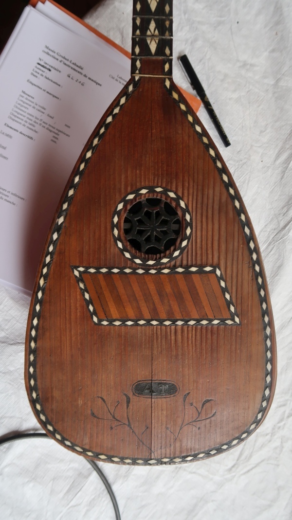

Αγαπητοί φίλοι,
Σε ένα μουσείο της Μασσαλίας έχουν ένα παλιό και όμορφο ταμπουρά και ψάχνουν περισσότερα στοιχεία για την προέλευση και τον χρόνο κατασκευής του. (βλ. φωτό).
Στο καπάκι αλλά και μέσα γράφει μόνο τα αρχικά "Α.Τ."
Σε μία αναζήτηση που έκανα βρήκα την παρακάτω παλαιά φωτογραφία που έχει παρόμοιο διάκοσμο στο καπάκι!
Οι ερωτήσεις μου είναι:
1) Μπορεί να βοηθήσει κανείς στην ταυτοποίηση του οργάνου;
2) Γνωρίζει κανείς περισσότερα στοιχεία για την προέλευση της παλαιάς φωτογραφίας;
Κάθε σχόλιο είναι ευπρόσδεκτο.
Ευχαριστώ πολύ.
Κώστας Μόσχος

« Απάντηση #1 στις: Νοεμβρίου 23, 2018, 01:44:00 μμ »
το μονο που μπορει να υποθεσει κανεις ειναι οτι προκειτε για τον ιδιο κατασκευαστη μ αυτον που εφτιαξε του φουστανελα.Και δευτερον .....αφου φοραει φουστανελες πρεπει να ειναι γυρω στα 1800 κατι.Και λεω ετσι γιατι η πρωτη φωτογραφια τραβηχτηκε το 1826 κατα το google

« Απάντηση #3 στις: Νοεμβρίου 23, 2018, 03:46:45 μμ »
Φίλε Κώστα,
Καλωσόρισες στο φόρουμ!
Ο Νίκος Φρονιμόπουλος, οργανοποιός και όχι μόνο, έκανε την επισκευή – αναπαλαίωση του ταμπουρά του Μακρυγιάννη (σήμερα στο Εθνικό Ιστορικό Μουσείο) και είναι συγγραφέας του βιβλίου "Ο ταμπουράς του Μακρυγιάννη και η οργανοποιΐα του Λεωνίδα Γαΐλα". Είναι πολύ πιθανό να σε φωτίσει αν έρθεις σ' επαφή μαζί του https://fronik.wordpress.com/

« Απάντηση #4 στις: Νοεμβρίου 23, 2018, 05:17:14 μμ »
Γεια χαρά σε όλους.
Ναι είμαι ο Κώστας Μόσχος από το ΙΕΜΑ https://www.iema.gr/" :-), όπου επικοινωνούν μαζί μας πολλοί με διάφορα ερωτήματα όπως αυτό.
Η φωτογραφία μπορεί να είναι και μεταγενέστερη των αρχών του 1800 μια που φουστανελάδες στην επαρχεία υπήρχαν έως και τις αρχές του 1900. Πάντως δεν είναι το ίδιο όργανο αλλά μοιάζει πολύ!
Τον Νίκο Φρονιμόπουλο το γνωρίζω μια και ήταν ένας από τους εκπαιδευτές στο επιδοτούμενο πρόγραμμα κατάρτισης οργανοκατασκευαστών που είχαμε διοργανώσει τη δεκαετία του '90 (https://www.iema.gr/instrumentslab/#enhxa). Οπότε θα επικοινωνήσω μαζί του μήπως ξέρει κάτι.
Αν έχει κανείς και κάποια άλλη ιδέα είναι ευπρόσδεκτη.

Απ: Ερωτήσεις για ιστορικό Ταμπουρά
« Απάντηση #5 στις: Νοεμβρίου 23, 2018, 06:11:40 μμ »
Γειά σου Κώστα! Είμαι ο Παναγιώτης Καγιάφας και γνωριζόμαστε από την εποχή του ΚΣΥΜΕ (τι θυμήθηκα τώρα ..... μπορεί και 35 χρόνια πίσω  ::)). Στο ΙΕΜΑ παρακολούθησα το σεμινάριο του Θεόφιλου Λαζάρου.
Πιστεύω ότι ο συγκεκριμένος ταμπουράς δεν είναι των αρχών του 1800 αλλά π.χ. τη ροζέτα του οργάνου την έχουμε δει σε διάφορα όργανα χρονολογίας γύρω στα +/-1900. Μοιάζει πολύ με το μπουζούκι του Μιλάνου που υπάρχει σε φωτογραφία στα "Ρεμπέτικα" του Ηλία Πετρόπουλου. Επίσης νομίζω ότι τα αρχικά που υπάρχουν πάνω στο όργανο μπορεί να είναι του ιδιοκτήτη του οργάνου παρά του οργανοποιού που το κατασκεύασε.
Όπως είπε και ο Στέργιος, ένα τηλέφωνο στο Νίκο ίσως σου δώσει πληροφορίες. Ένας άλλος φίλος που είναι βαθύς γνώστης είναι και ο Σταύρος Κουρούσης (αυτός που έχει γράψει το βιβλίο "Από τον ταμπουρά στο μπουζούκι"). Θα του στείλω ένα μήνυμα και θα επίσης θα δημοσιεύσω τη φωτογραφία σε Ομάδα του Facebook που γράφει ο Σταύρος όσο και αρκετοί άλλοι περί του ρεμπέτικου κτλ. Ίσως υπάρξει κάποια πληροφορία. Επίσης δες και στο παρακάτω λινκ που έχει αρκετό υλικό από διάφορες πηγές:
http://mpouzoukimpouzouksides.blogspot.com/2017/03/protoi-bouzouksides-palia-mpouzoukia.html
