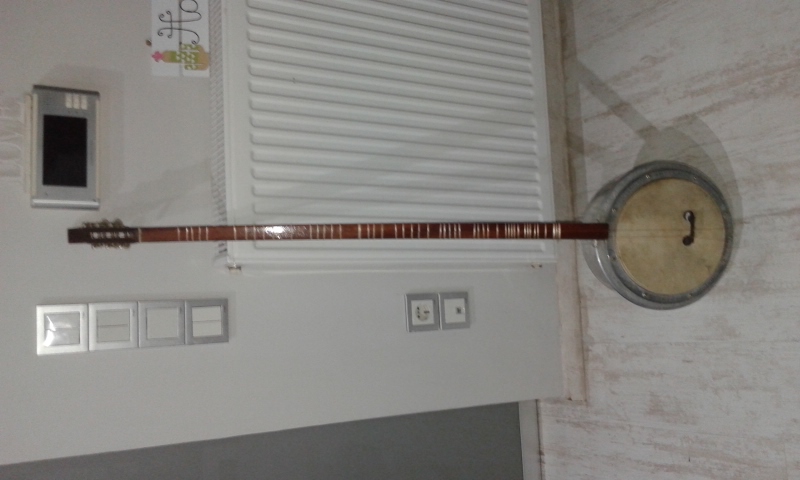

Σημερα ο δασκαλος μου μου χαρισε ενα ταμπουρα με δοξαρι ο οποιος χρειαζεται ενα σετ απ σε χορδες και τριχες στο δοξαρι.ειναι οικονομικης σειρας και οχι κατι ιδιετερο αλλα μου αρεσει παρα πολυ!!!!!!θα χρειαστω την βοηθεια σας και ηδικα του λαμπρου που εχει φτιαξει ταμπουρα.θα ηθελα να ρωτησω απο που να παρω χορδες?

Φίλε Γιῶργο καλησπέρα ,
Σοῦ εὔχομα " μέ γειά " τό νέο ὄργανο ,πού κανονικά λέγεται Ταμπούρα ἤ θαμπούρα μέ δοξάρι ἤ τουρκικά Yaylı tanbur( ἔτσι τό λένε οἱ Τοῦρκοι , πού εἶναι καί ἐπινόησή τους ) , καί μακάρι νά τό μάθης νά τό παίζης , θά ἀποζημιωθῆ ὁ κόπος σου μέ τό παραπάνω , τόσο " ἀρχοντικό " εἶναι !!! ( Ὁ δάσκαλός σου πού λές , αὐτό διδάσκει ; ἄν ναί , μή χάσης τήν εὐκαιρία!!! ) . Καί ( προχωρῶ πολύ ) , ἄν ἐπιχειρήσης καί νά τό κατασκευάσης , ἐπίσης θ' ἀποζημιωθῆς , γιατί εἶναι πολύ εὔκολη κατασκευή , πολύ εὐκολώτερη ἀπό τά μπουζούκια , κιθάρες κ.λ.π. Καί ἀπό βοήθεια , ὅση θέλης!!!
Τώρα γιά τίς χορδές πού λές : Ὑπάρχουν χορδές γιά yaylı tanbur  , εἰσαγόμενες ἀπ' τήν Τουρκία . Ἔχει ὁ Ζαρανίκας στό Περιστέρι 210 5715165 , στέλνει ἐπί ἀντικαταβολῆ .Ἐπίσης ( ἴσως ) καί ὁ Νάκας 210 3221786 , 210 3251144 , πού κι αὐτός στέλνει μέ τόν ἴδιο τρόπο .
Τό ὄργανο οὐσιαστικά εἶναι μονόχορδο , παίζεται μόνο ἡ μία ( διπλῆ ) λεπτή χορδή ( τό καντίνι πού λέμε ) . Τά ἄλλα δύο ζεύγη εἶναι συμπαθητικές ( ἡ κάθε μιά δονεῖται μόνη της ὅταν συντονιστῆ μέ νότα ἴδιας συχνότητος μ'αὐτήν , πού περιέχεται στό μουσικό κομμάτι πού παίζουμε - περαστική νότα ) . Ἀπ' ὅτι θυμᾶμαι , οἱ δύο μπάσσες χορδές εἶναι κουρδισμένες σέ Re καί La , ἀλλά οἱ μεσαῖες δέν θυμᾶμαι ( ἐγώ ἔχω βάλει γιά τίς χορδές πού παίζονται 2 γυμνές χορδές μέ τό μέτρο Νο 0,36 ( ἀπό τό κατάστημα πρώην Στεφανίδη πού τό πῆρε κάποιος Μάνθος , Ζωοδόχου πηγῆς 31 , 210 3819573 ) , καί γιά συμπαθητικές , 7 τυλιχτές χορδές σαζιοῦ 2 χοντρές καί 5 λεπτές , μιά γιά κάθε νότα ) .
Καλύτερα λοιπόν νά βάλης τίς δικές του χορδές . Ἀργότερα πειραματίζεσαι . Ἄν καί τό ὄργανο αὐτό δέν σοῦ δίνει πολλές δυνατότητες .
Ἐξ ἄλλου , ὅπως λές , εἶναι ἕνα φθηνό ὄργανο καί καλό εἶναι νά ἐπενδύσης ὅσο γίνεται λιγώτερα χρήματα . Γιά ἐκμάθηση ὅμως εἶναι μιά χαρά , τοὐλάχιστον ἔτσι δείχνει , ἐκτός ἄν εἶναι σκευρωμένο τό μάνικο καί θέλει ξεσκεύρωμα .
Γιά τό δοξάρι τώρα : Ἄν πρόκειται νά τό μάθης , καλό εἶναι νά πάρης ἕνα δοξάρι τσέλλου . Τό δικό μου το πῆρα ἀπό τόν Νάκα ( μοῦ τό ἔστειλε ἐπί ἀντικαταβολῆ ) 75 ευρώ. Γιατί τσέλλου καί ὄχι βιολιοῦ ; Γιατί τοῦ τσέλλου εἶναι βαρύτερο , ὅπως καί χρειάζεται καί , ἕνα παράξενο πράμα , μέ τό δοξάρι τοῦ τσέλλου , ἔχεις ἕνα ἄλλο ὄργανο!!! Τόση διαφορά στόν ἦχο πού εἶναι πολύ δυνατότερος!!! Ἐξ ἄλλου , τό δεξί χέρι ( γιά δεξιόχειρες ) χρειάζεται νά μάθη τήν τεχνική τῆς κινήσεως τοῦ δοξαριοῦ , καί καλύτερα αὐτό νά γίνη μέ τό σωστό δοξάρι πού θά σοῦ μείνη καί γιά ἕνα μελλοντικό καλύτερο ὄργανο ( αὐτό πού θά φτιάξης ἐσύ , ἄς ποῦμε ) . Ἐξ ἄλλου ἐπίσης , ἡ ἀλλαγή τῶν τριχῶν σέ δοξάρι , κοστίζει 60 - 70 εὐρώ στοῦ Μπρᾶ , ὁπότε ἔρχεται σχέδόν τό ἴδιο , καί δέν θά ἔχης τό κατάλληλο δοξάρι ( ἄν αὐτό πού θέλει ἀλλαγή τρίχας εἶναι βιολιοῦ ) .
Ἐπίσης , ἀπ' ὅτι ξέρω , αὐτά τά συγκεκριμένα yaylı tanbur , ἔχουν στό "τακούνι "μιά βίδα μέ πεταλούδα γιά νά τή γυρίζης μέ τό χέρι . Ὅσο σφίγγεις τή βίδα , τόσο πίσω ἔρχεται τό μάνικο ἀναγκάζοντας τίς χορδές νά πλησιάζουν περισσότερο στήν ταστιέρα καί νά γίνεται πιό εὐκολόπαιχτο , πρᾶγμα ἀπαραίτητο γιά ἕνα ὄργανο μέ τόσο μεγάλο μῆκος χορδῆς . Σταματᾶς τό σφίξιμο , λίγο πρίν τό τσίριγμα - ἀκούμπημα τῶν χορδῶν στούς μπερντέδες κατά τό παίξιμο .
Αὐτά πρός τό παρόν . Ἐλπίζω νά σέ κατατόπισα . Γιά ὅτι ἄλλο χρειαστῆς , εἶμαι στήν διάθεσή σου .

Ευχαριστω φιλε σταυρο για ολες της πληροφοριες θα παραγγειλω χορδες και τριχες για το δοξαρι.ο καβαλαρης εχει τρια διπλα χαραγματα.και  θα ενημερωσω!!!!!

Γιά τό δοξάρι , μήν παραγγείλεις τρίχες , γιατί μόνος σου δέν θά μπορέσης νά τίς τεντώσης , εἶναι πολύ δύσκολο καί χρειάζεται ἐμπειρία , τρόπος καί εἰδικές διατάξεις πού βοηθοῦν ( πολλές φορές προσπάθησα ἀλλά δέν τά κατάφερα ) . Παρέλειψα νά σοῦ γράψω στό προηγούμενο μήνυμα ποῦ θά πᾶς γιά ἀλλαγή τριχῶν σέ δοξάρι  ( κατάστημα κατασκευῆς μουσικῶν ὀργάνων Νίκου Μπρᾶ , Ζωοδόχου Πηγῆς ἀπό 36 ἕως 40 , δέν εἶμαι σίγουρος , 210 330 0994 ) , ἀλλά καί πάλι δέν σέ συμφέρει , καλύτερα νά ἀγοράσης δοξάρι τσέλλου .
Ὁ καβαλλάρης ἔχει τρία διπλᾶ χαράγματα ἐπειδή τό ὄργανο παίρνει τρεῖς διπλές χορδές .
