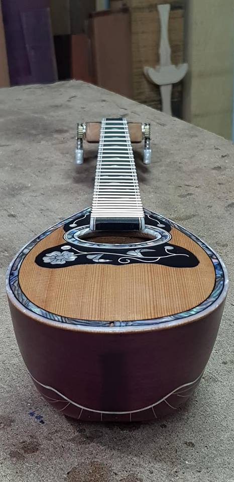

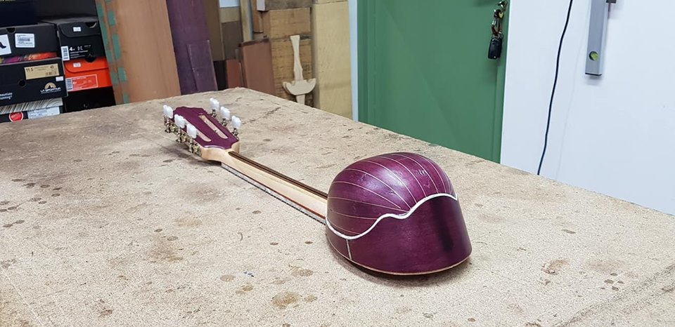

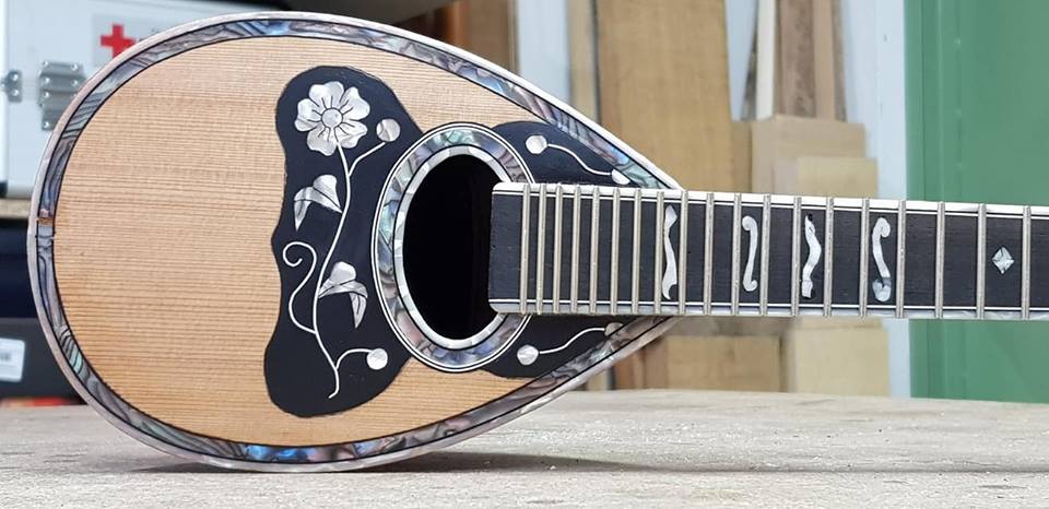

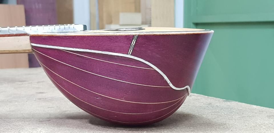

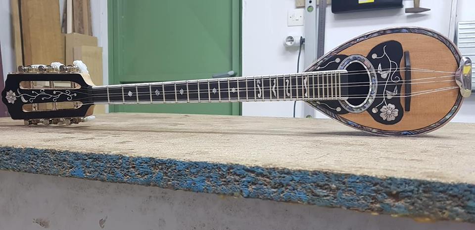

Σκαφος :purpleheart.Καπακι κεδρος.Μπρατσο:pau rosa, παλισανδρος,βεγγε,αμερικανικη καρυδια ,λιμπα, λευκα. Καραολο: φλαμουρι ,πισω επικαλυψη purpleheart,μπροστα ασετοπαστα.Ταστιερα: εβενος.Φιγουρες ασετοπαστα.
Νικηφορος
  • Μηνύματα: 400
Απ: Μπαγλαμας purpleheart
« Απάντηση #1 στις: Ιουνίου 22, 2018, 12:30:37 μμ »
Καταπληκτικη δουλεια...καθαρη, αν δεν ελεγες μπαγλαμας θα νομιζα οτι ειναι μπουζουκι. Και το χρωμα του σκαφους μοναδικο.
Θα μας δωσεις κλιμακα και διαστασεις; ο ηχος τι λεει;

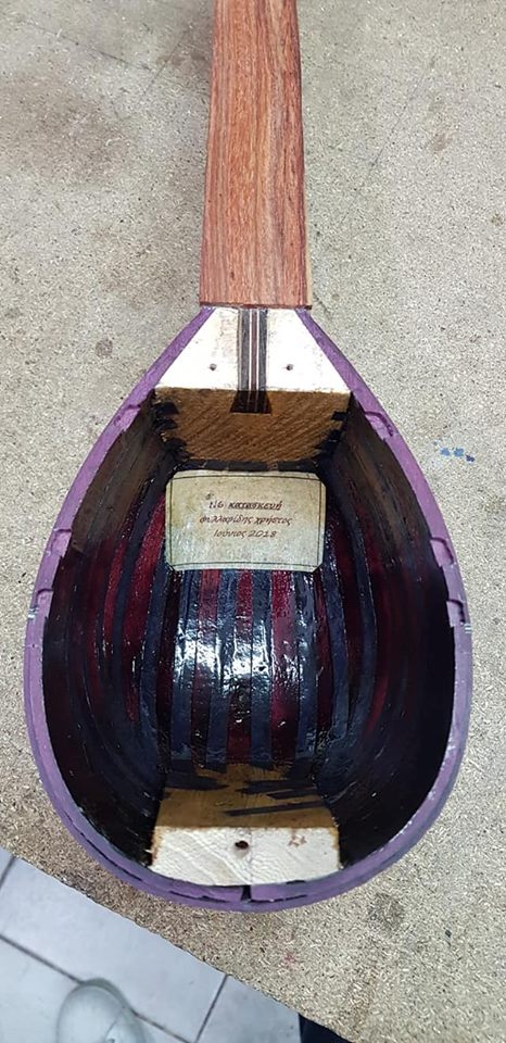

Θα μας εξηγησεις και τη λογικη των τριων καμαριων;  ειδικα αυτο κοντα στον τακο...θεωρεις οτι εχει νοημα;
Συγγνωμη για τις πολλες ερωτησεις, αλλα τετοια στοιχεια βοηθανε εμας τους νεοτερους να μπαινουμε στο νοημα... ;D ;D ;D

καλημέρα κι από μένα και συγχαρητήρια. Οι καβαλάρηδες από τι υλικό είναι ?

Συγχαρητήρια, ακόμα ένα πολύ ιδιαίτερο όργανο! Περιμένουμε και ήχο βεβαίως βεβαίως! Έχω μιαν αμφιβολία για τα τρία καμάρια..Εγώ ας πούμε θα έβαζα μόνο ένα , αυτό της φωνής, μιας και το σκάφος δεν έχει μεγάλο πλάτος για να χρειαστεί τόση υποστήριξη..Θα ήθελα την εμπειρία σου επ' αυτού
διαστασεις 122mm πλατος  173mm μηκος  85mm βαθος .
Νικηφορε  πιθανον να μην εχει νοημα αυτο στον τακο και να σου πω μετα το μετανιωσα που το εβαλα,αλλα δεν του εκανα και κακο ,απο την αλλη το οργανο "μιλαει" καλα,εχει ηχο. Τωρα για τα  2 τα καμαρια κατω απο την τρυπα, τι να σου, θεωρω οτι το θεμα ειναι ελαστικο.αναλογα τα παχη καμαριων καπακιου, αποστασεις μεταξυ τους κτλ ,τα ζυγιζεις ολα .Το καπακι  τελειωμενο ειχε ελαστικοτητα καλη.Σαφως και με ενα γινεται αν τα προσαρμοσεις ολα αυτα,αν και το οργανο ειναι σχετικα με μεγαλο  σκαφος θεωρω του ταιριαζουν καλυτερα δυο καμαρια.

Ευχαριστω για τα καλα σας λογια .Oi καβαλαρηδες ειναι εβενος χωρις κοκκαλα.Συντομα μολις βρω χρονο θα κανω και τον παικτη και τον καμεραμανατζη,ισως εχω και μπαλετο,αν δε βρω θα το κανω κι αυτο εγω.

Ολα καλα αλλα μας υποσχεθηκες μπαλετο... {celebrate018}
Πολυ ωραιος ηχος πριμος παρολο το σχετικα μπαμπατσικο σκαφος.
Προφανως τα τρια καμαρια παιζουν το ρολο τους...οποτε οτι φιλοσοφικο και να λεμε εμεις μετα...ολα κρινονται εκ του αποτελεσματος. Και το αποτελεσμα σε δικαιωνει πανηγυρικα.

Ωραιος ο γιατρος....και το χερι του θυμαται ακομη πολυ καλα .Απλα εγω λεω οτι με ενα και μοναδικο καμαρι θα επαιρνες ενα 30 τοις 100 ακομα σε ενταση
