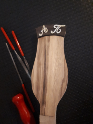

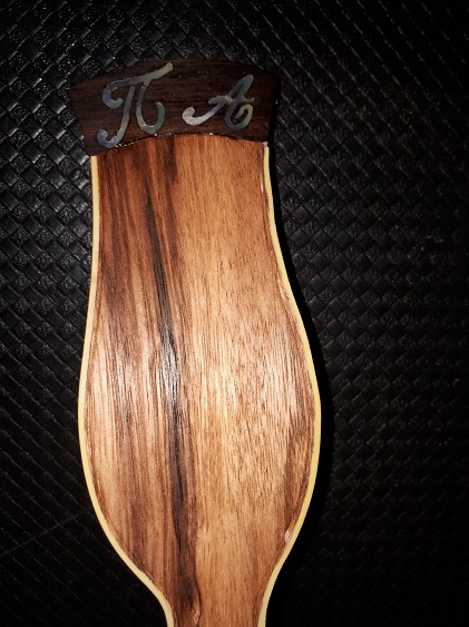

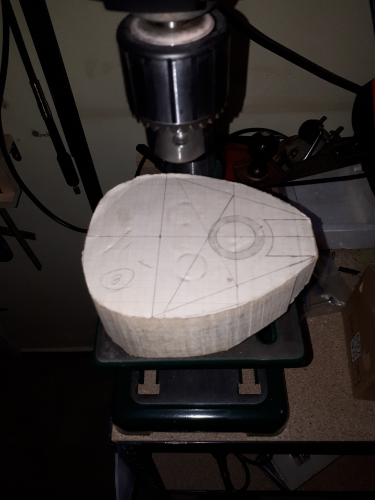

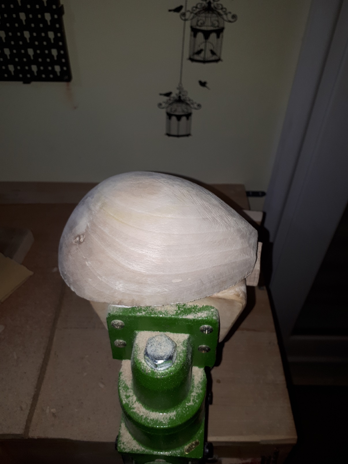

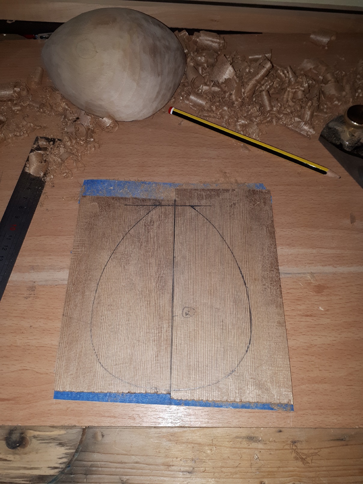

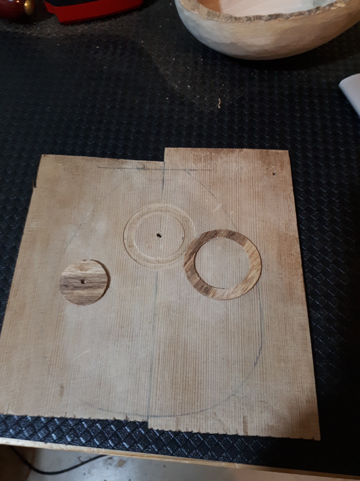

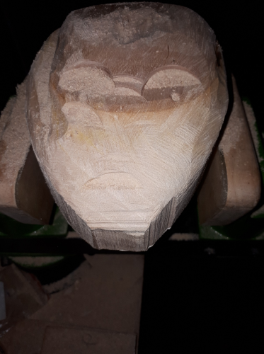

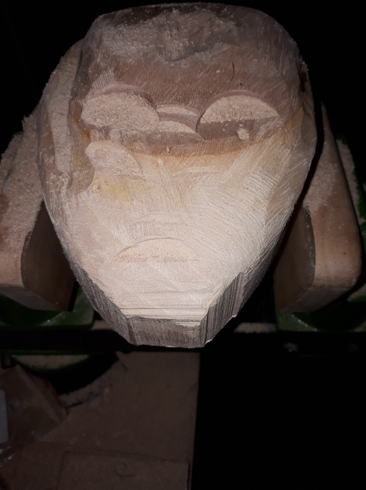

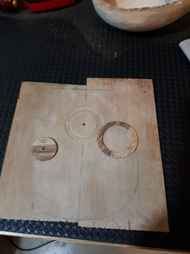

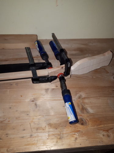

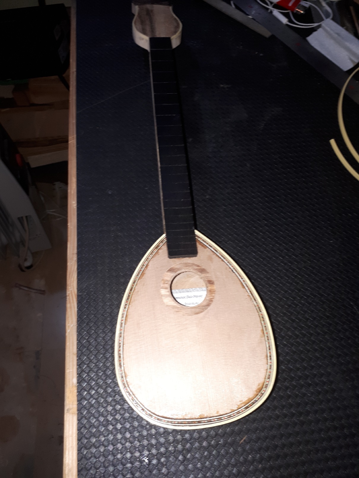

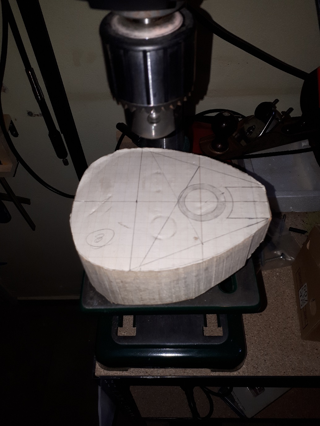

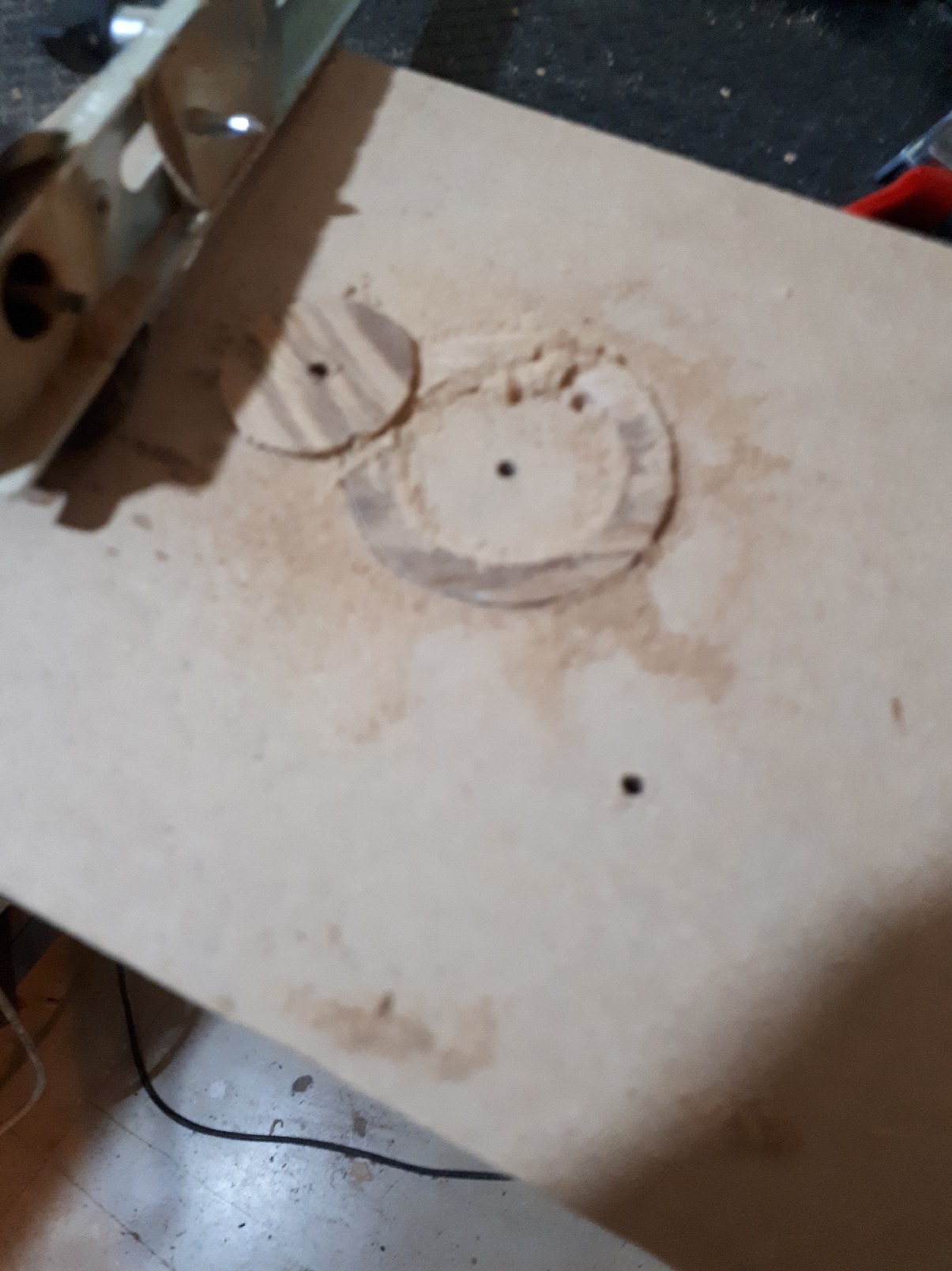

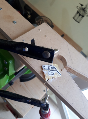

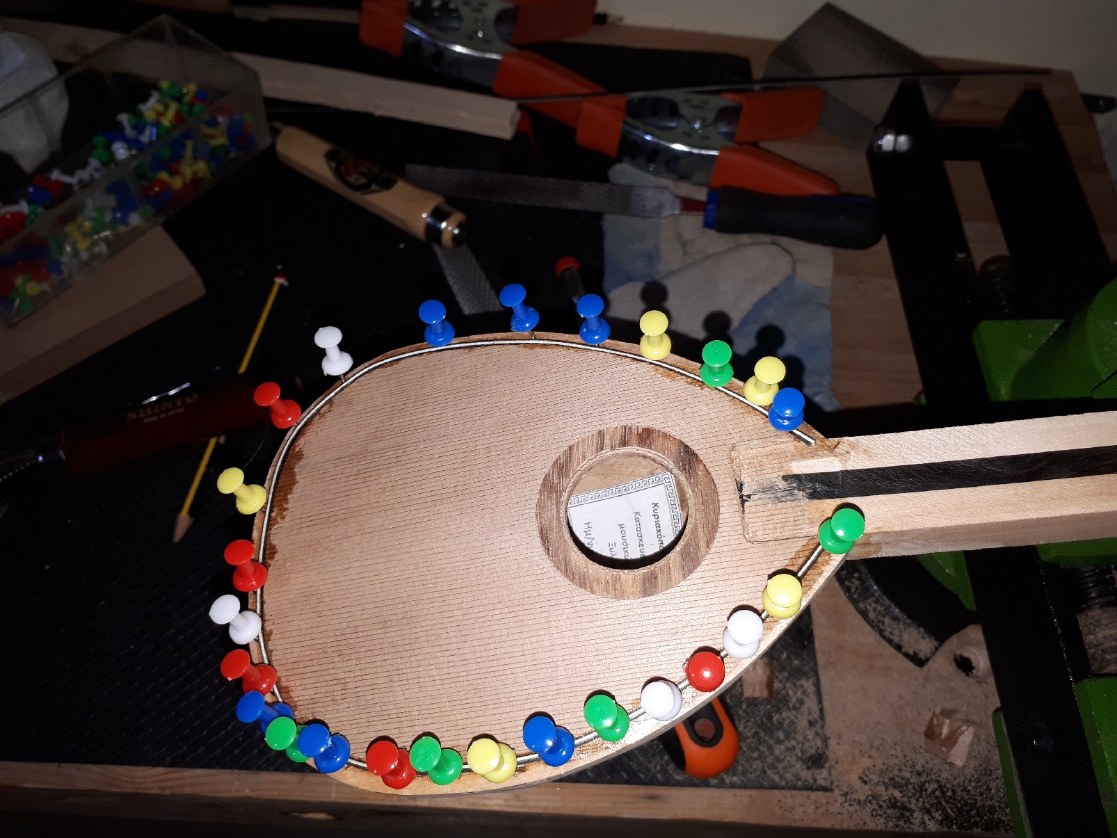

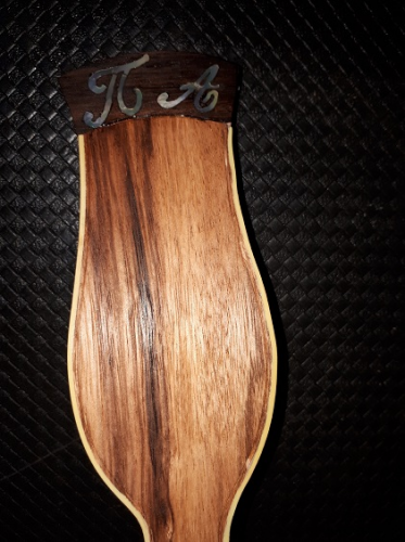

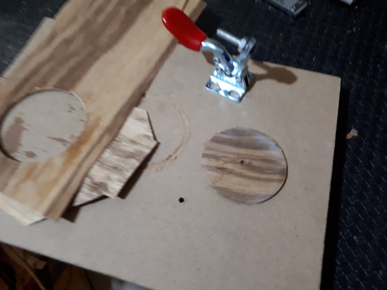

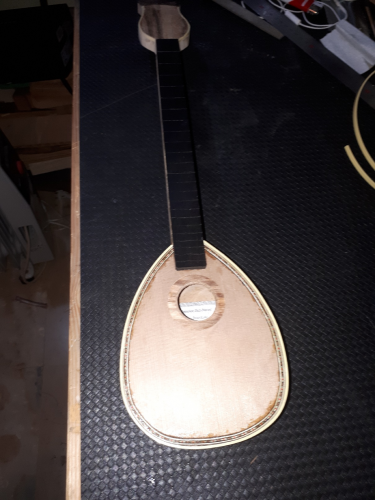

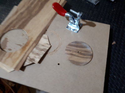

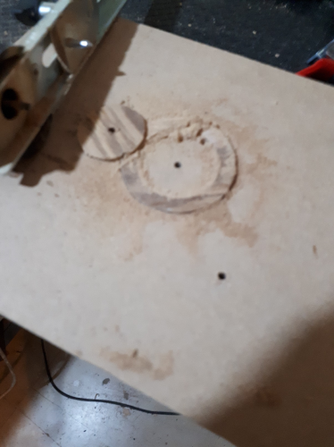

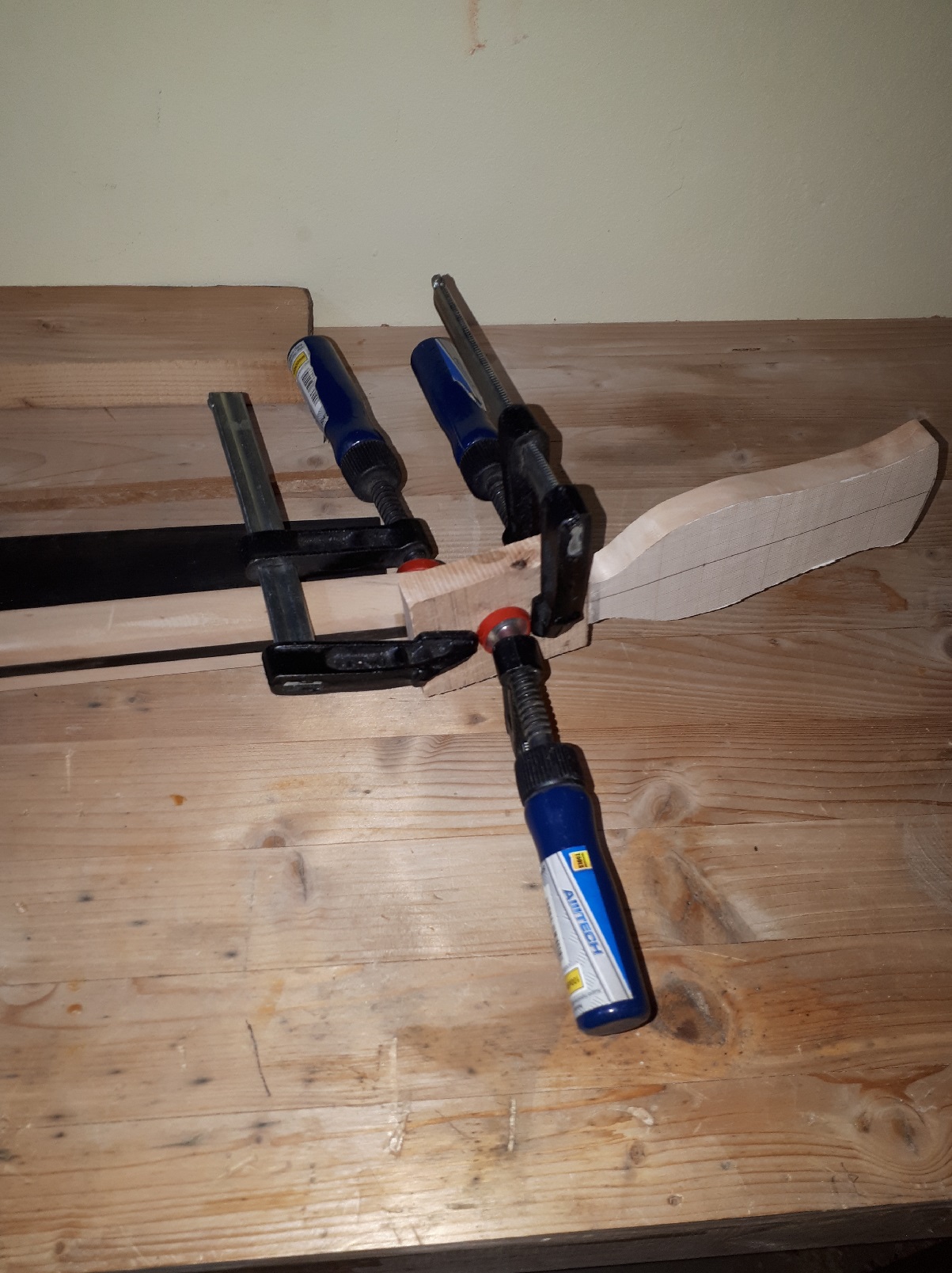

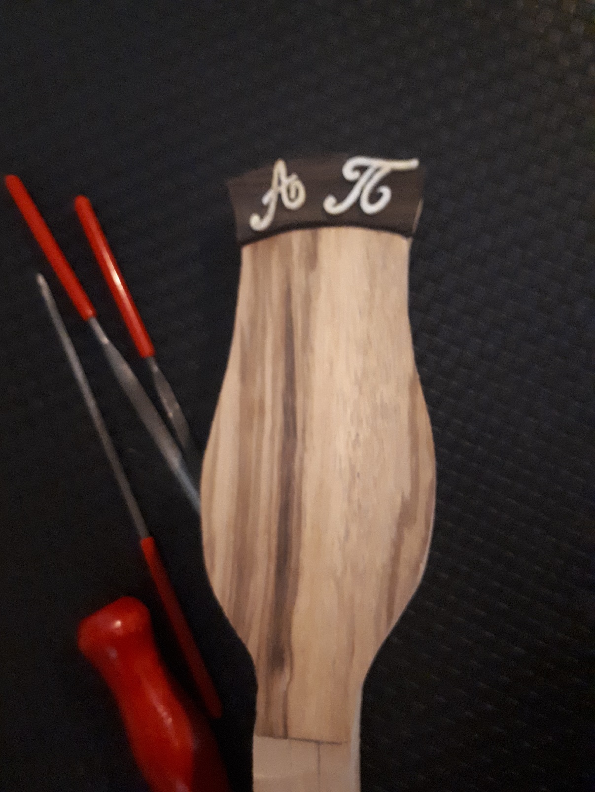

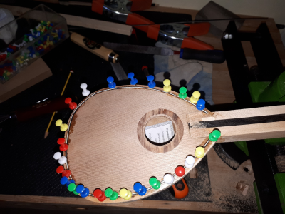

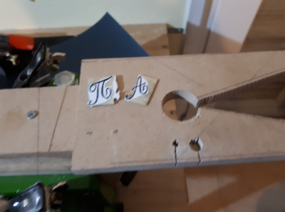

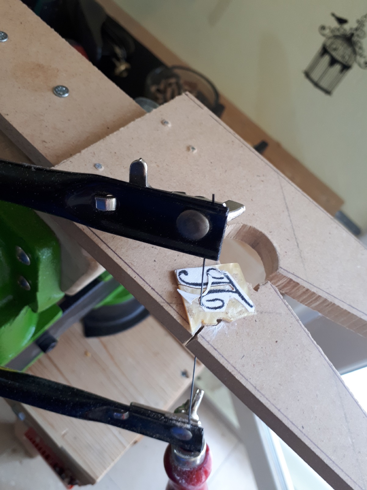

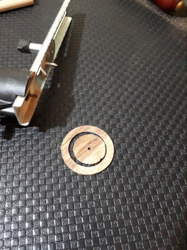

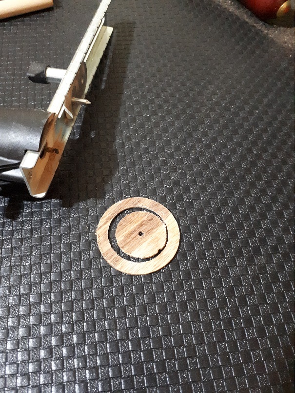

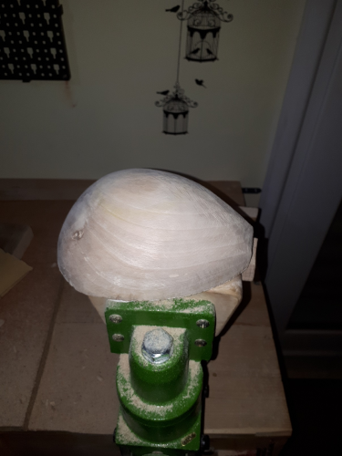

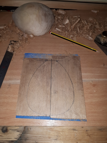

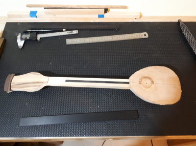

Καλησπέρα στην παρέα! Επιχείρησα φέτος να φτιάξω το πρώτο μου μπαγλαμαδάκι για ένα φίλο μου (είχα κάνει κάποτε μία προσπάθεια να φτιάξω άλλο ένα, αλλα κατέληξε στο τζάκι από πολύ νωρίς :D :D ) ...
Η κατασκευή ακόμα λόγω χρόνου δεν έχει τελειώσει, αλλά ελπίζω ότι μέχρι την έκθεση θα είναι έτοιμο.
Τα υλικά που χρησημοποίησα:
Σκάφος: καρυδιά ελληνική (Σκαφτό)
Καπάκι: Κέδρος Καναδά
Μανίκι: Φλαμούρι με εβένινη κόντρα
Καράολο: Φλαμούρι
Ταστιέρα: Έβενος
Ροζέτα και επένδυση καράολου καπλαμάς ζεμπρανο

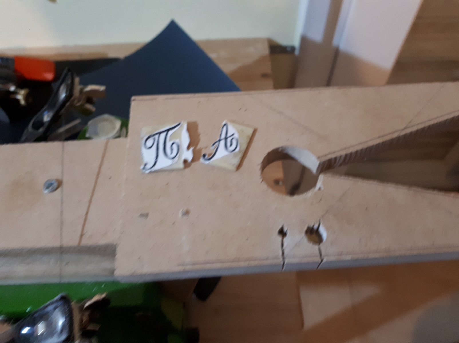

Τα αρχικά του ιδιοκτήτη στο καράολο ειναι από όστρακο (mother of pearl) πάνω σε ένα μίκρό κομματάκι (φόντο) παλίσσανδο.
Παραθέτω μερικές φωτογραφίες από την κατασκευή.
