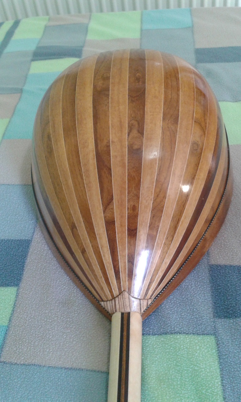

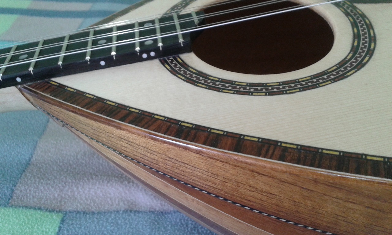

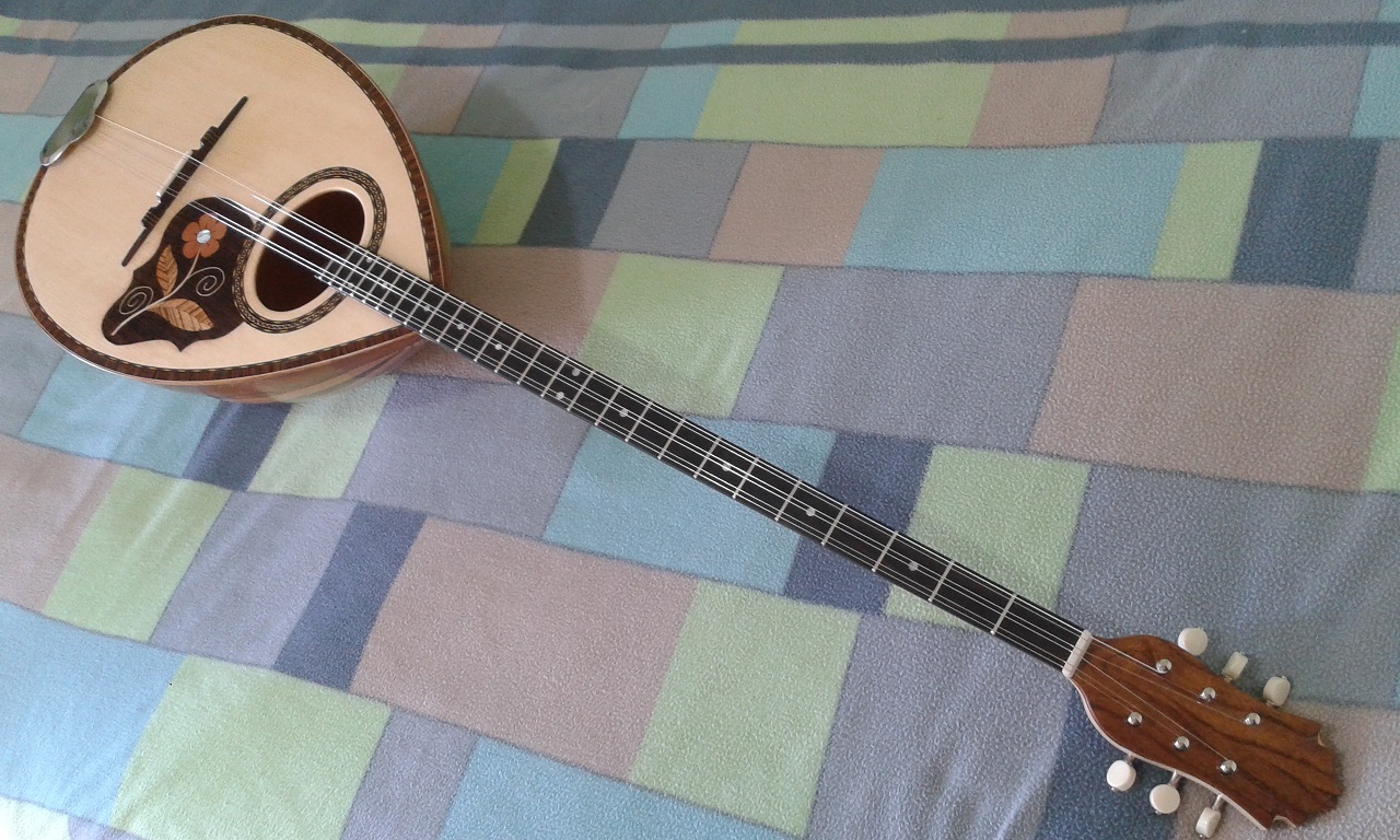

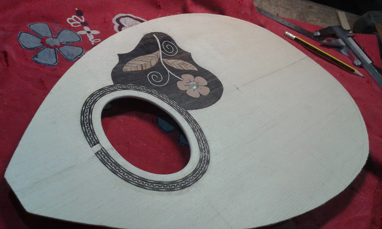

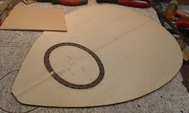

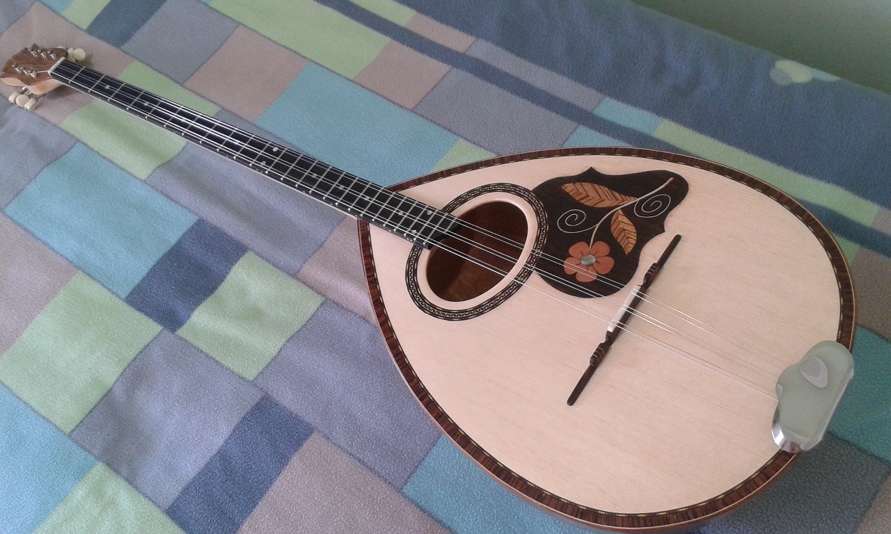

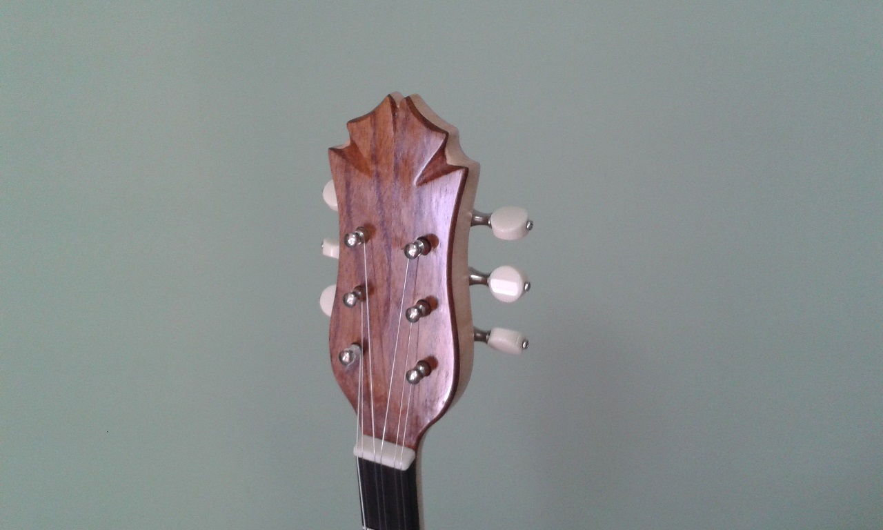

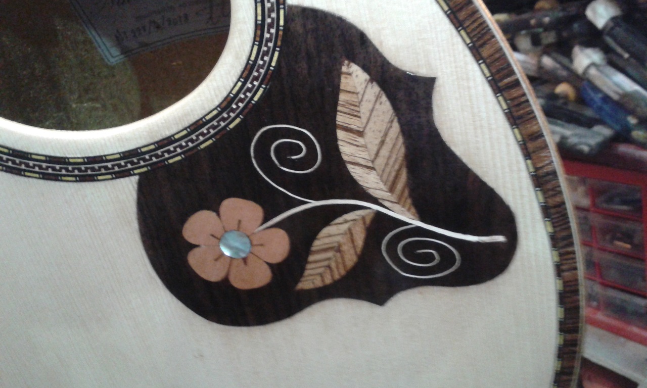

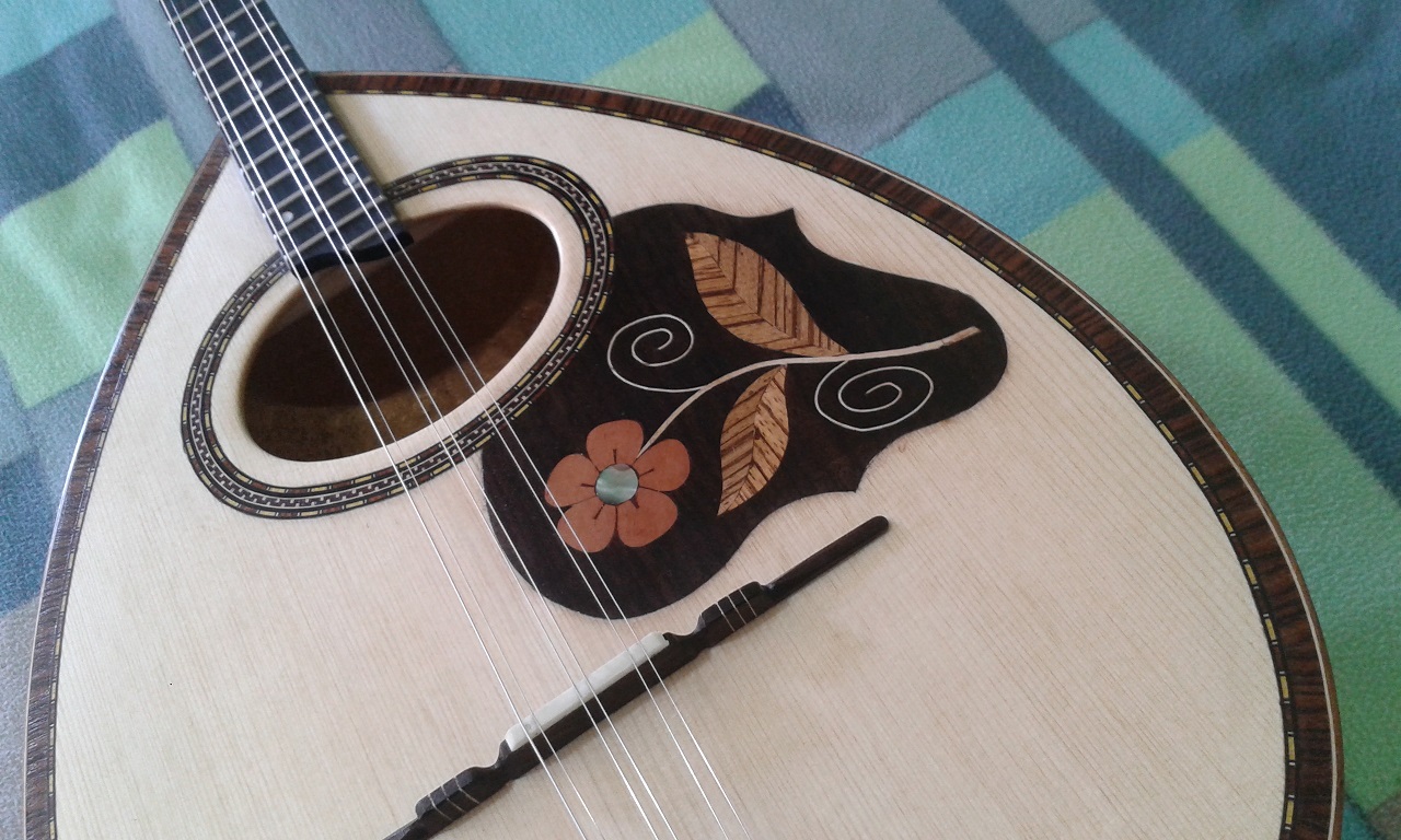

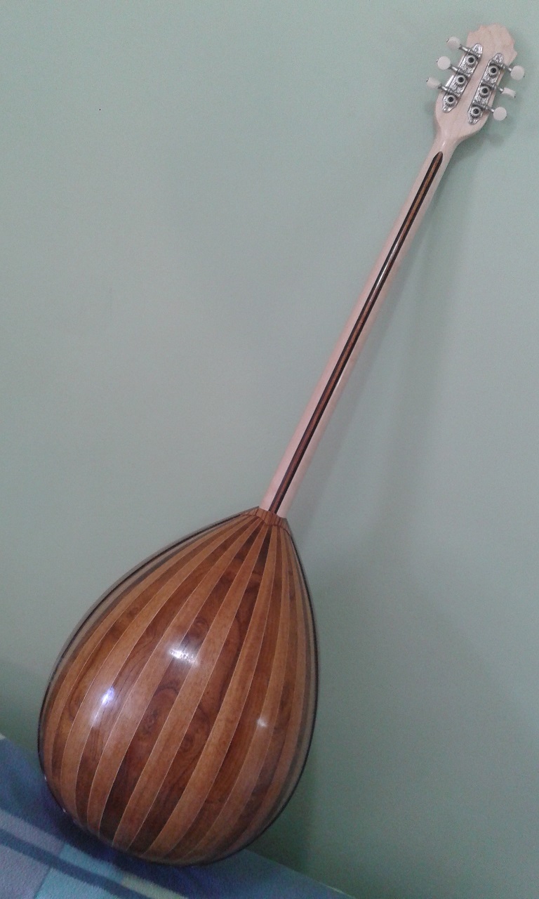

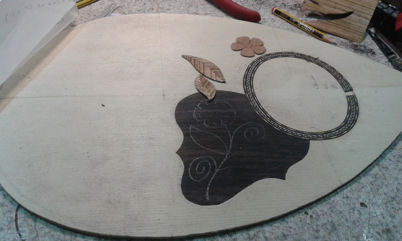

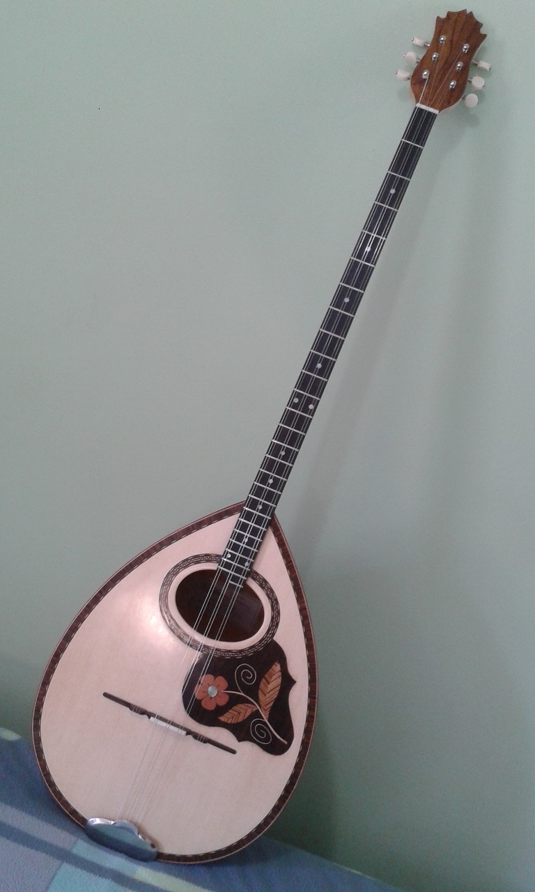

Η τελευταία μου κατασκευή είναι αυτό το τρίχορδο με σκάφος μουριά σε συνδυασμό με ιρόκο .
Πρέπει να ευχαριστήσω δημόσια τον φίλο απο το φορουμ, Γιώργο Χ για την ευγενή προσφορά-χορηγία των συγκεκριμένων ξύλων αυτής της κατασκευής, τα οποία μάλιστα ήταν και πλανισμένα -ξεχονδρισμένα ! {celebrate012} {celebrate011}
Ο συνδυασμός μουριά - ιρόκο ήταν ένα πολύ ενδιαφέρον πείραμα , όσα χρόνια είμαι στο φόρουμ δεν θυμάμαι να έχει ξαναγίνει όργανο μ' αυτά τα ξύλα μαζί και νομίζω οτι είναι και πολύ πετυχημένος.

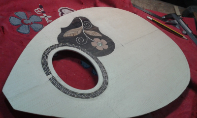

Η πεναριά όπως πάντα είναι χειροποίητη με μασίφ ξύλα, παλίσανδρος, αγριαχλαδιά ,ζεμπράνο, δεσποτάκι,σφεντάμι ( δεν χρησιμοποιώ πλαστικά γιατί δεν μ' αρέσουν πάνω στα όργανα) .Το περιφερειακό διακοσμητικό κορδόνι στο καπάκι είναι επίσης απο παλίσανδρο με κόντρα νερά,το καπάκι έλατο καλής ποιότητας και η ταστιέρα έβενος . Κλίμακα 68cm.
 παρακάτω μερικές φωτο απο το καπάκι και το όργανο ολοκληρωμένο.

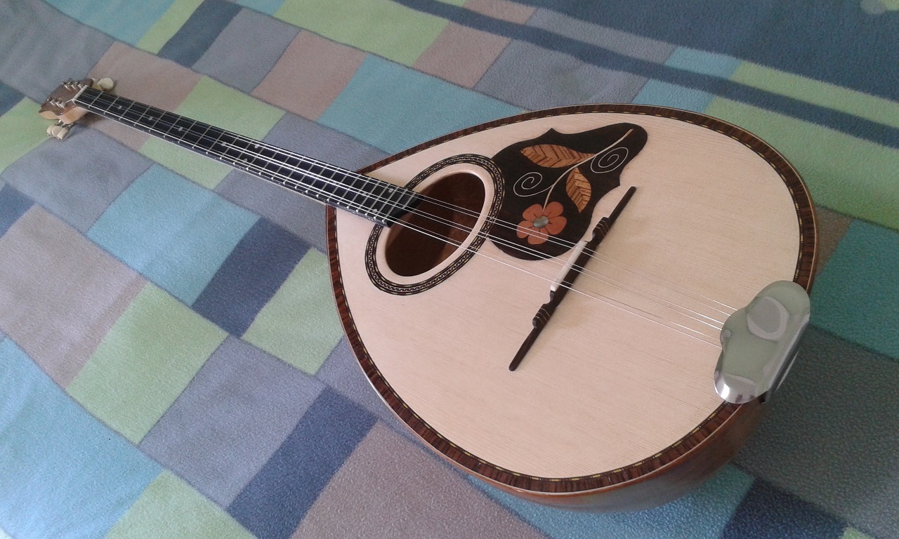

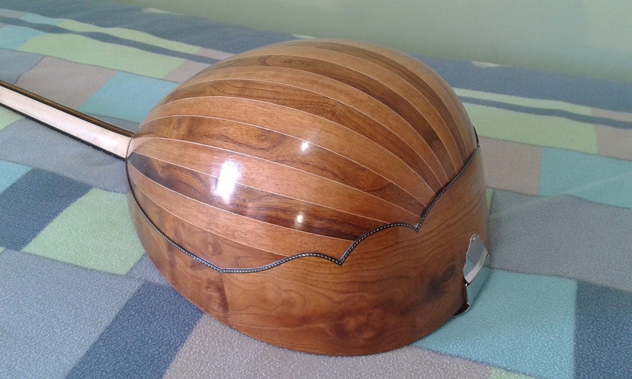

« Απάντηση #1 στις: Μαρτίου 27, 2018, 10:26:07 μμ »
Μερικές ακόμα ,

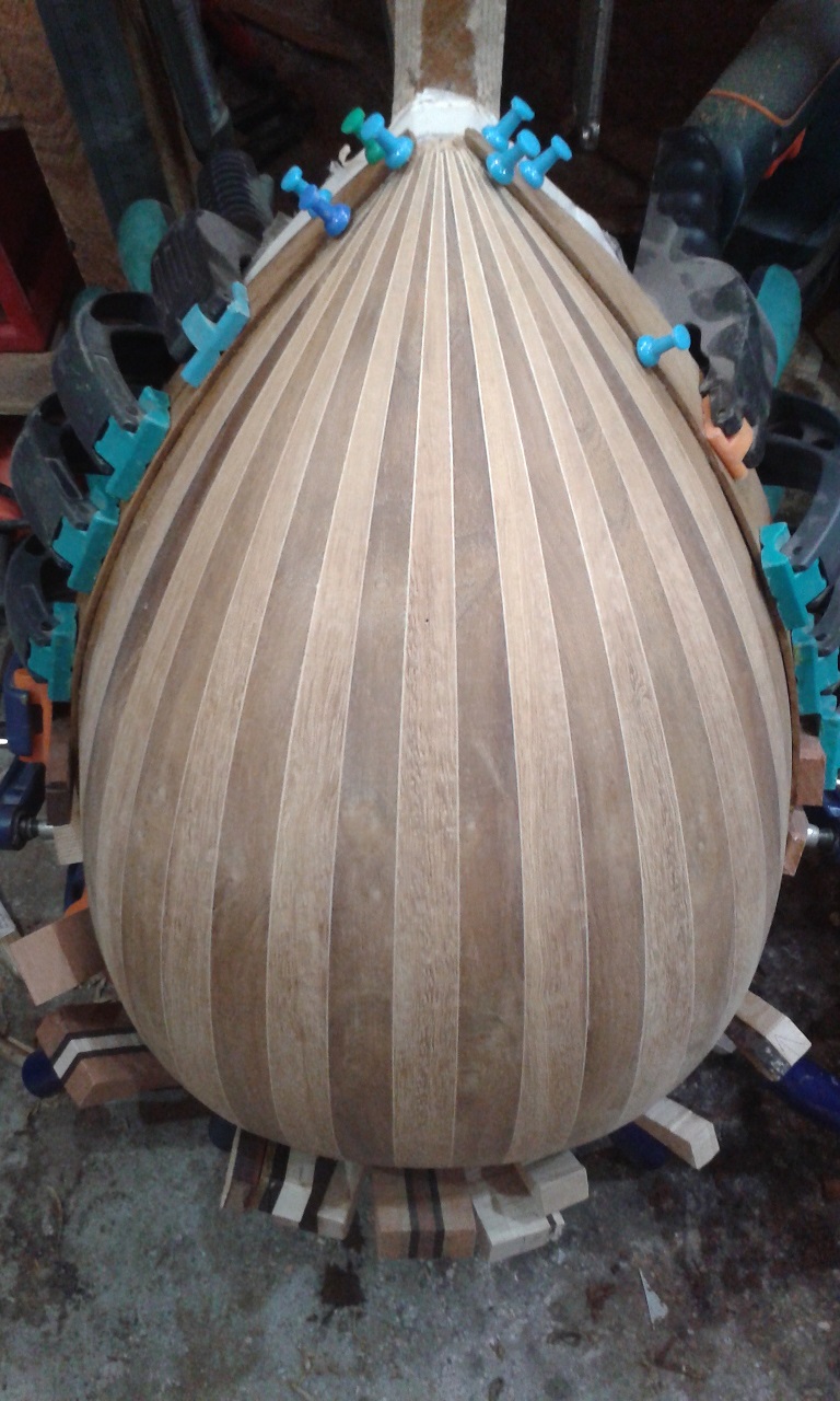

Νικόλα κουκλί, πολύ ωραίος συνδιασμός. τι καλούπι έχεις και σου βγήκε η ένωση ανάμεσα στο 17 με 18? Και κανά ήχο παρακαλώ να δούμε τι κάνει.

Tο καλούπι αυτό βγάζει σκάφος με μήκος 38,4 cm που το θεωρώ ιδανικό μήκος για τρίχορδο στην κλίμακα 68.
Επειδή έχω φτιάξει το ίδιο όργανο με σκέτη μουριά στο σκάφος, έχω να πώ οτι ο ήχος τώρα είναι ένα σκαλοπάτι πιό γλυκός απο τη σκέτη μουριά που είναι πιό ''πρίμος'' , εννοείται οτι θα το ξαναφτιάξω με μουριά-ιρόκο.
Σύντομα θα έχω ηχητικό δείγμα.
